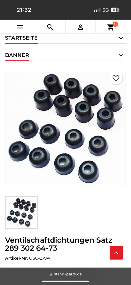

Ich hätte noch ne Frage zu den Ventilschaftdichtungen.
Weshalb gibt es einmal Sets mit 16 einheitlichen großen Dichtungen und weshalb gibt es es ein anderes Set mit 8 großen und 8 kleinen Dichtungen? Beide Sets sollen für 289er bzw. generell V8 Motoren sein…

Theoretisch benötigen die Auslassventile eine geringere Überdeckung. Nimm ein Set mit den (gleich) langen Umbrellas und Du bist auf der sicheren Seite.

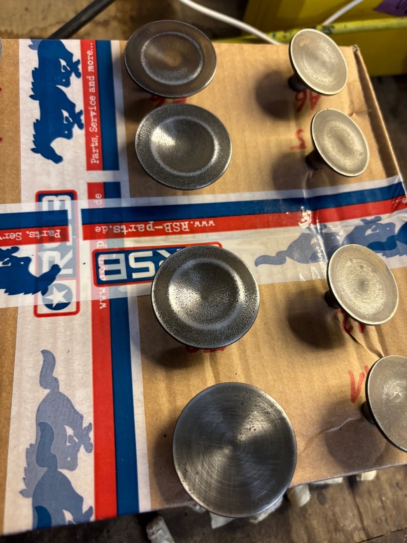

Beim Säubern der Ventile ist mir aufgefallen, dass ich ein einzig verschiedenes Einlassventil habe. Die anderen haben keine „Mulde“ und dieses eine schon
Was ist hier der unterschied?

Mit Mulde sind oftmals originale Ventile, aber gibt auch Repros damit.
Die "Flachen" sind Nachgebaute, neuere Ventile

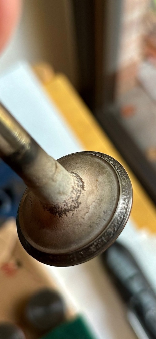

Die Einlassventile sind alle richtig schön sauber geworden, vorallem an der Dichtfläche.
Bei den Auslassventilen sieht das etwas anders aus. Ich habe bei jedem auf jeder Dichtfläche so eine Art „Fraß“ im Material. Meint ihr das geht beim Einschleifen weg, oder sollten hier neue Auslassventile her?

Hi Daniel,
was Du da siehst ist typisch für Motoren, die mit Bleifreiem Sprit gefahren wurden, dessen Ventile & Sitze aber nicht dafür ausgelegt sind.
Die heißen Auslassventile verschweißen sich mit den Sitzen und bei jedem öffnen wird etwas Material "ausgerissen".
Selbst mit neuen Ventilen und neu geschnittenen Sitzen wird das - ohne Blei/Bleiersatz - keine dauerhafte Reparatur werden.
Mit ein Grund, warum so oft Aluköpfe verbaut werden, sie sind kaum teurer als die "richtige" Reparatur und problemlos für den Bleifrei Betrieb ausgelegt.

Ah okay danke für die Info Michael!
Seit ich ihn hab fahre ich immer mit Bleiersatz. Daher würde das bei mir dann wohl mit neuen Ventilen nicht mehr auftreten

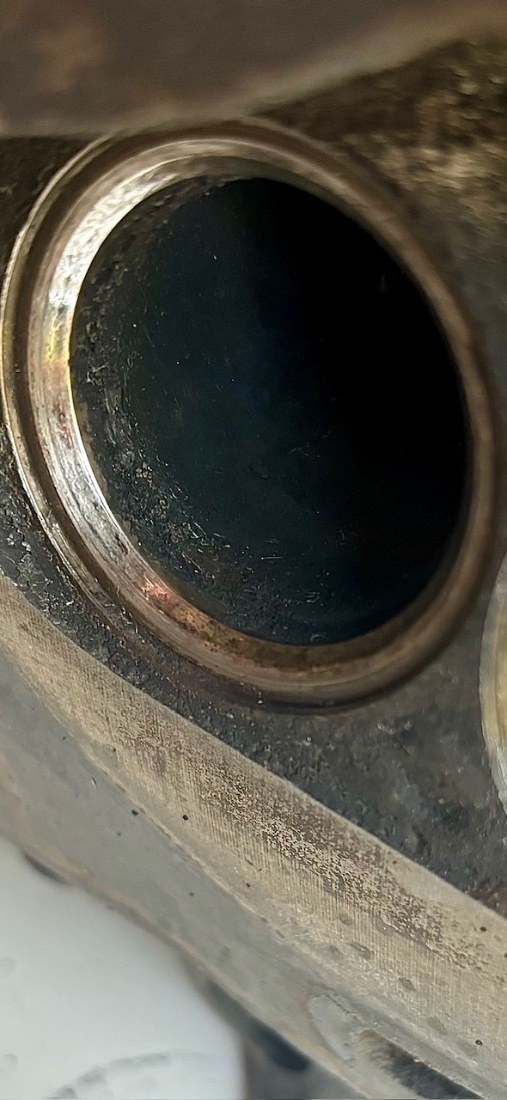

Sieht der Ventilsitz für dich so schlimm aus, dass man da was machen müsste?
