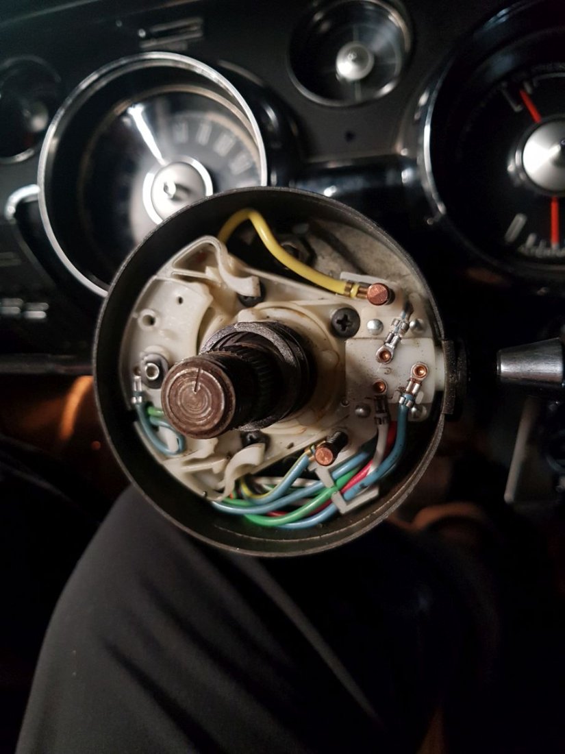

Nabend, nachdem einige Dinge geschafft sind, zickt nun die Hupe. Die Hörner habe ich wieder zum Laufen gebracht. Wenn ich das Lenkrad abziehe, sehe ich die beiden Kupfer Pins. Wenn ich diese verbinde, hupt es auch.
Wenn ich das Lenkrad wieder montiere, und nun den Pin mit der rausstehenden Nase (darüber werden wohl die beiden Schleifringe verbunden, siehe viewtopic.php?p=384393&sid=b66998817d6b ... 6820a5ddcc) brücke, passiert nichts.
Es liegt also irgendwo an der Mechanik/Verbindung zwischen Lenkrad und Aufnahme, der Pralltopf kann eigentlich nichts damit zu tun haben.
Habt ihr eine Idee? Gibt es Austauschteile? Könnte es mit diesem Kontaktisolator/Plastikschuh zu tun haben?
Vielen Dank und einen schönen Abend

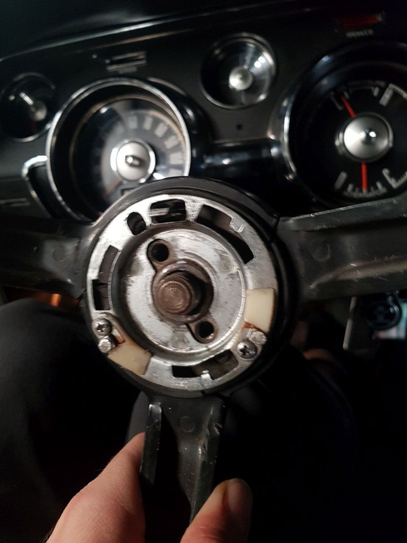

das Bakelit von deinem Lenkrad ist gebrochen. Dann verzieht sich der Hupenring im Lenkrad.
Der Oberteil vom Lenkrad hat dann meist mit dem Unterteil keinen Kontakt mehr,
oder der Schleifring unten am Lenkrad wird oval gedrückt und berührt die Kontakte
unten im Blinkerschalter nicht mehr.

Oder habe ich es falsch verstanden und Du meinst einen dieser beiden "Plastikschuhen" auf dem zweiten Bild?

birkmael hat geschrieben: ↑Mi 23. Okt 2024, 20:25 Danke. Das ergibt Sinn. Wo genau hast Du das erkannt? Kann man die Kunstoffaufnahme für die Kontakte neu ausrichten bzw das Tei austauschen? Oder muss man das ganze Teil samt Kabel bestellen?
Beste Grüße
Schau Dir mal den Bereich rund um die Nabe an, da hat das Lenkrad überall Risse.
Das ist von der Sicherheit her kein Problem, weil das Lenkrad einen Stahlkern hat,
aber es verzieht sich halt die Hupenmechanik im Lenkrad.
Ich weiß das weil ich den Fall selbst schon oft genug hatte.
Dreh das Lenkrad mal rum und schau ob die Schleifringe noch rund sind
und der Abstand zwischen den Ringen noch gleichmäßig ist.
Patrick

So, das Problem ist doch anderer Natur. Ich habe gesehen, dass zwischen Lenksäule und Lenkrad ein Spalt ist. Somit haben die Kupferpins keinen Kontakt zu den Schleifringen. Blinker und Warnblinker funktionieren problemlos. Habe mal die Pins provisorisch verlängert und das Lenkrad montiert. Dann funktioniert die Hupe tadellos.
Gibt es eine Möglichkeit längere Pins zu montieren oder die Pins zu verlängern. Hat einer eine Idee? Ich möchte ungern die Lenksäule bzw das Innere verschieben. Oder gibt es einen Trick das Lenkrad weiter auf die Säule aufzuziehen? Es blockiert irgendwann, denke aber, dass es komplett drauf ist...
Für Ideen wäre ich sehr dankbar.
Beste Grüße
Daniel
Beiträge: 5035
Wohnort: Ruhrgebiet
Re: Hupe 67er Mustang
Beitrag von torf »
Richtig wäre es das Rohr der Lenksäule richtig zu positionieren. Du kannst die Pins auflöten - je nachdem wieviel "Spiel" Du überbrücken musst.

An der Lenksäule war ich noch nie tätig. Gibt es irgendwo eine Anleitung zur Ausrichtung des Rohres? Vll hier im Forum? Das Ganze müsste so einen cm höher...
TBHH
Beiträge: 1005
Fuhrpark: '70 Mach1 351C
'70 Grandé 351C
'86 F350 460 4x4
'16 GT 5.0
Wohnort: bei Hamburg
Beitrag von TBHH »
...einfach mal den Kopf in den Fussraum stecken und die Lenksäule (bzw. das Schutzrohr) ansehen. Die Schrauben der Befestigungsschellen lösen und das Schutzrohr hochschieben, bis ca. 2 bis 3 mm Luft zum Lenkrad sind. Schrauben wieder festziehen, FERTIG!
