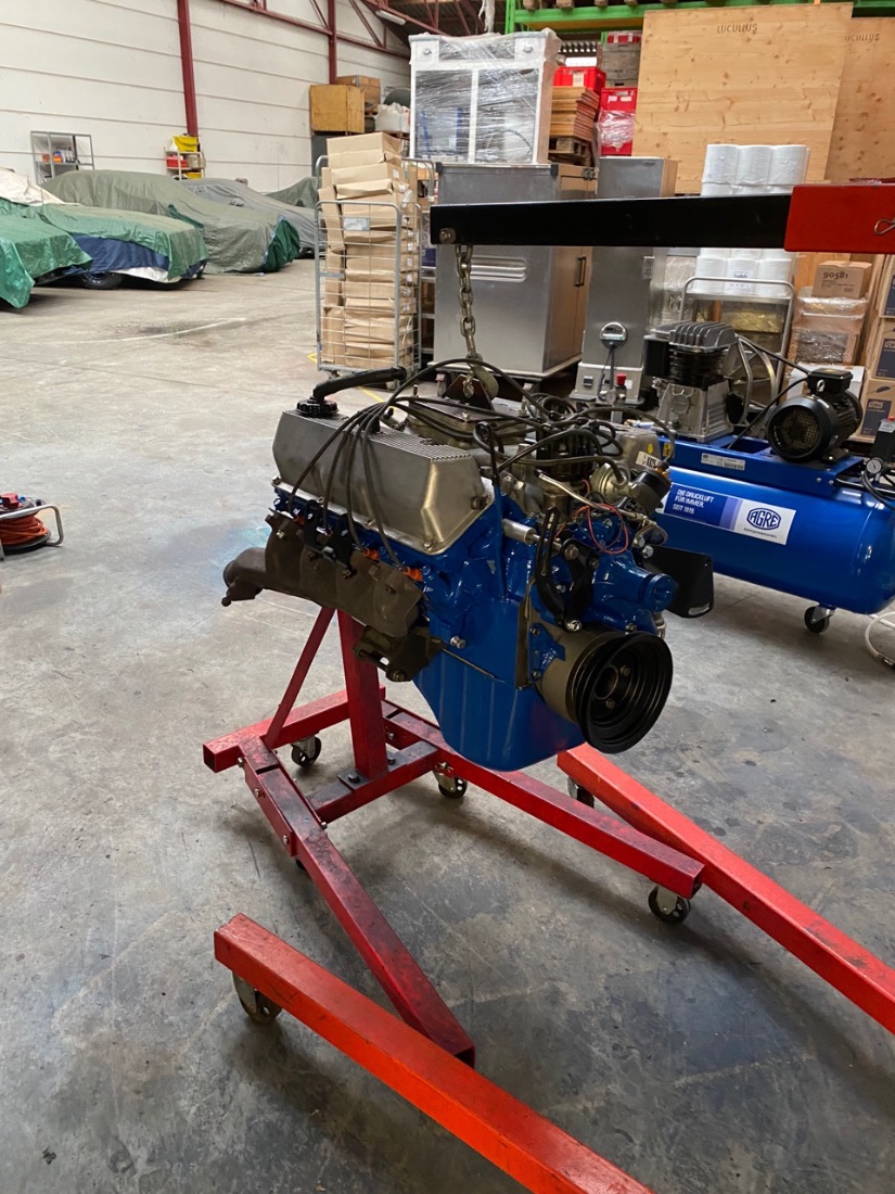

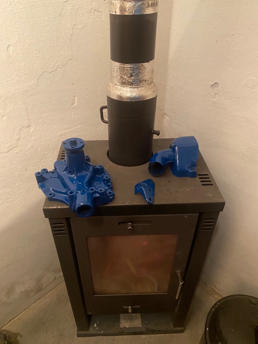

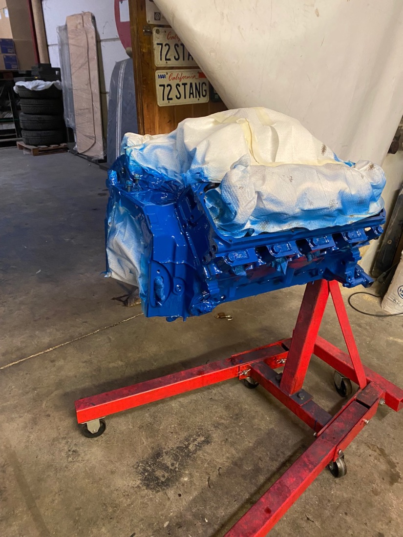

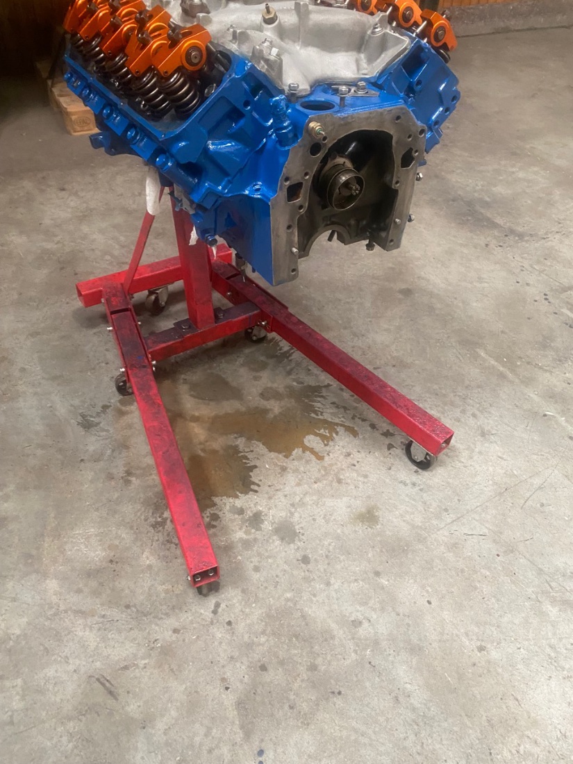

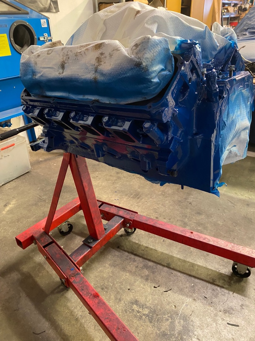

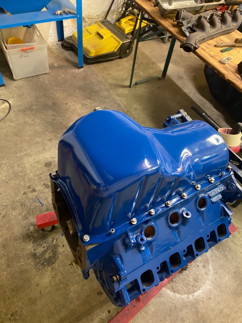

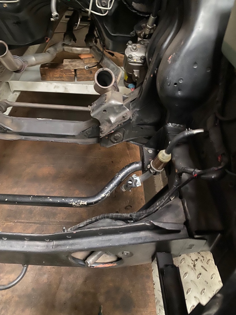

wo dann alles zerlegt war habe ich den block mit 2k toyota nordic blue lackiert und es ist wie immer recht schön geworden....wichtig ist natürlcih die vorarbeit.
Beiträge: 5937
Re: 1971 351 Boss resto

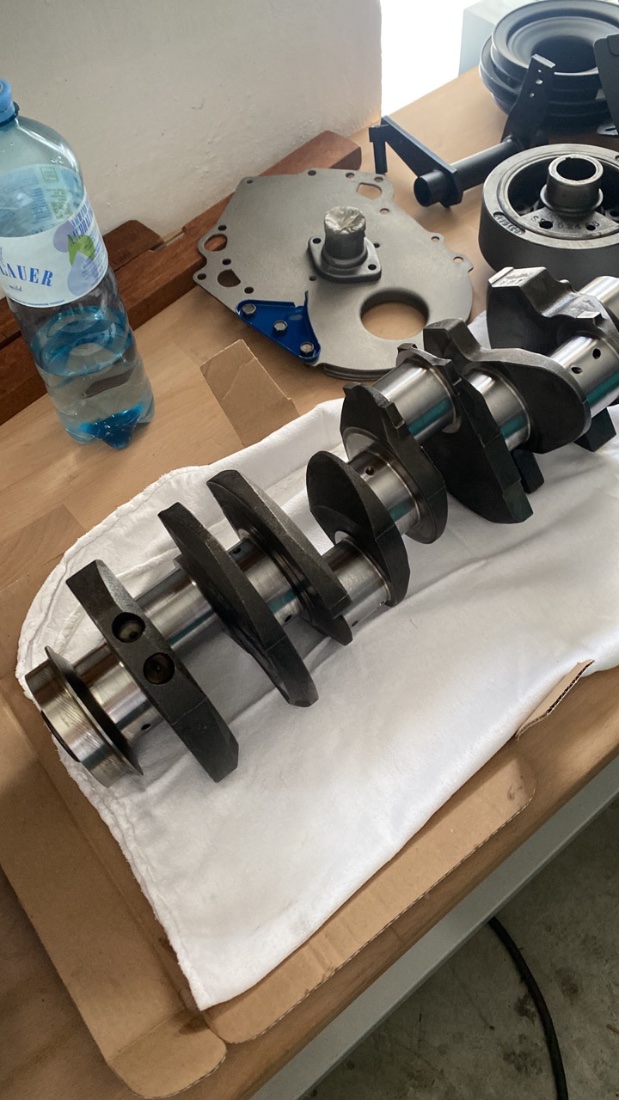

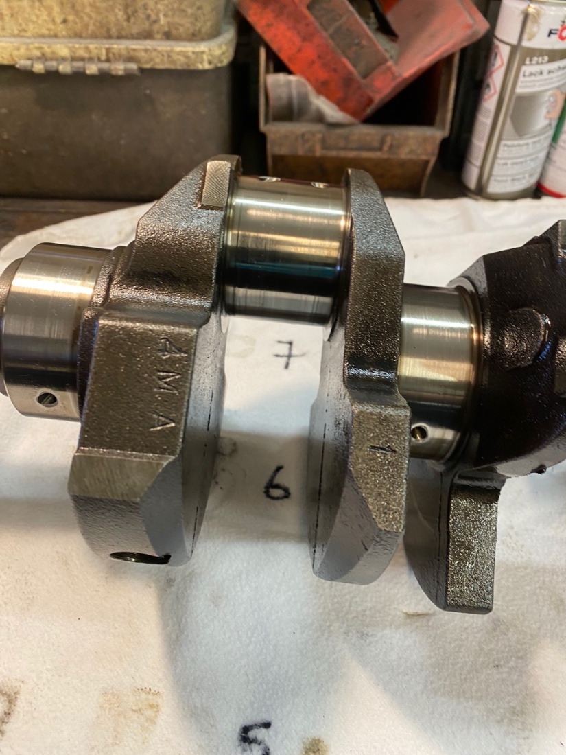

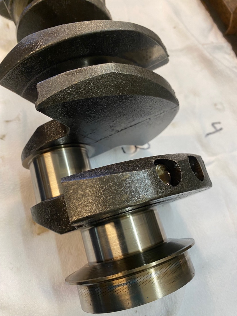

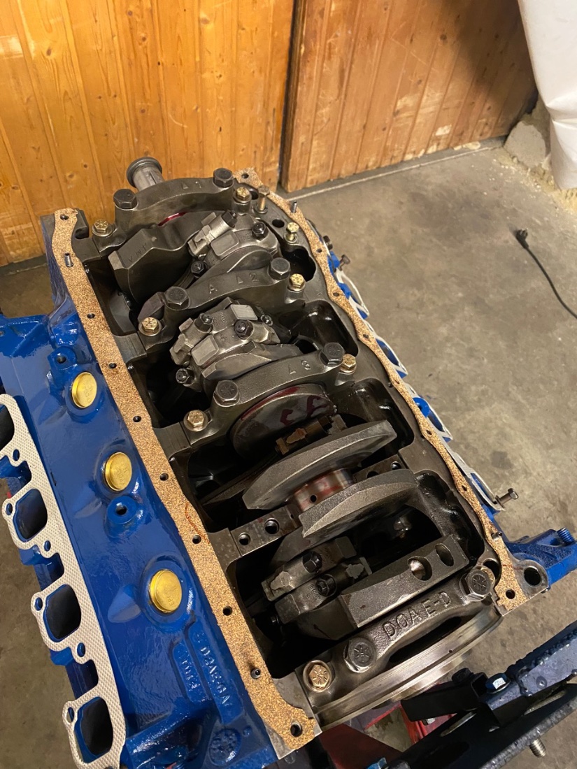

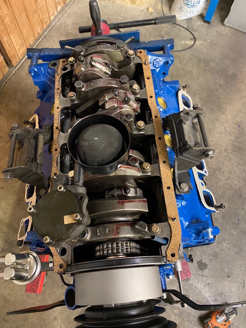

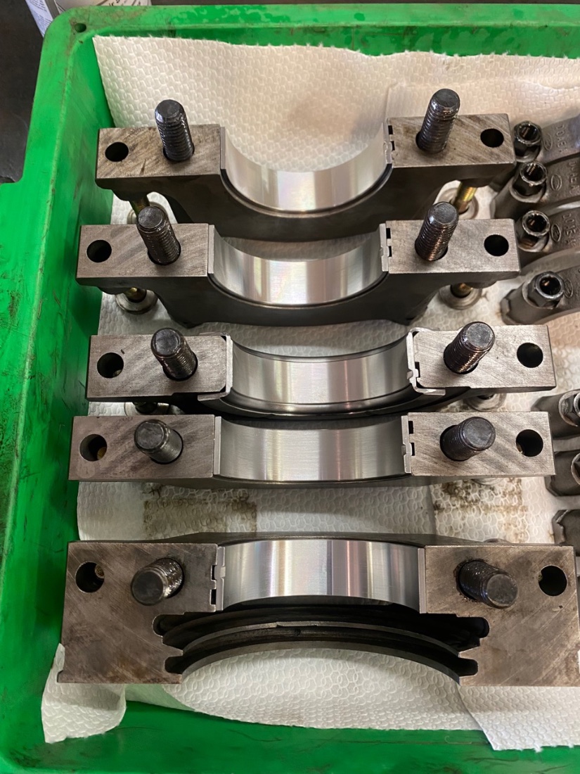

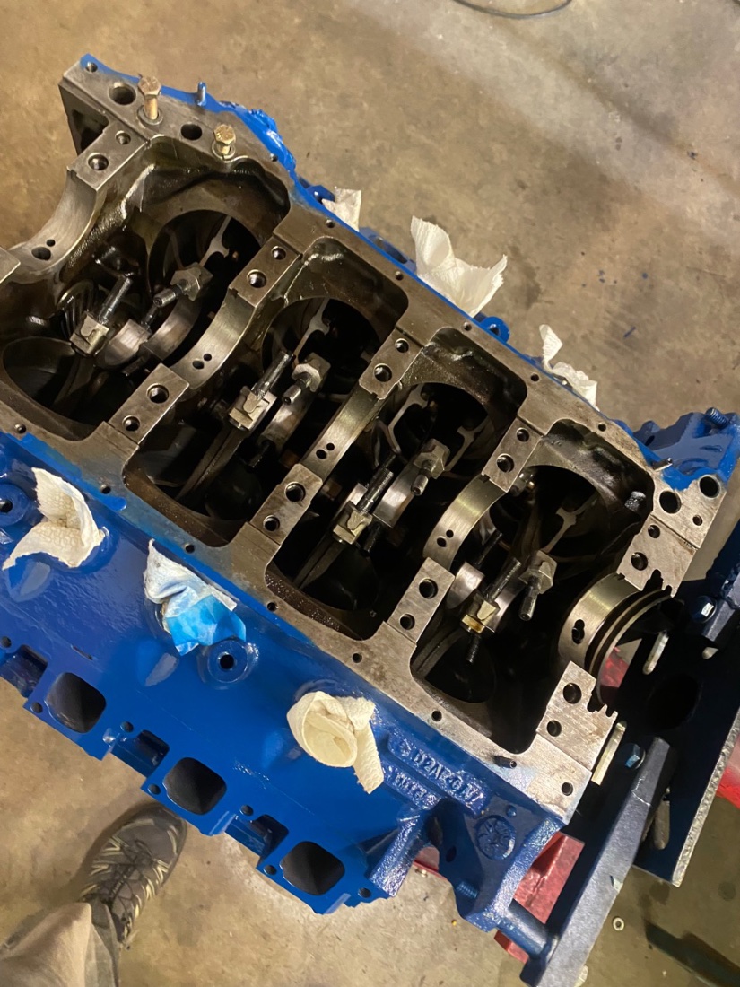

nach dem lackieren habe ich die kurbelwelle poliert und den block mit neuen pleul und hauptlager versehen.
weiters sind messing froststoppel reingekommen und neue kurbelwellen simmeringe vorne und hinten
Beiträge: 5937

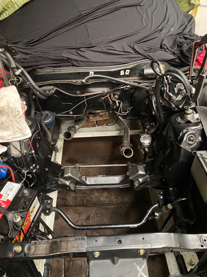

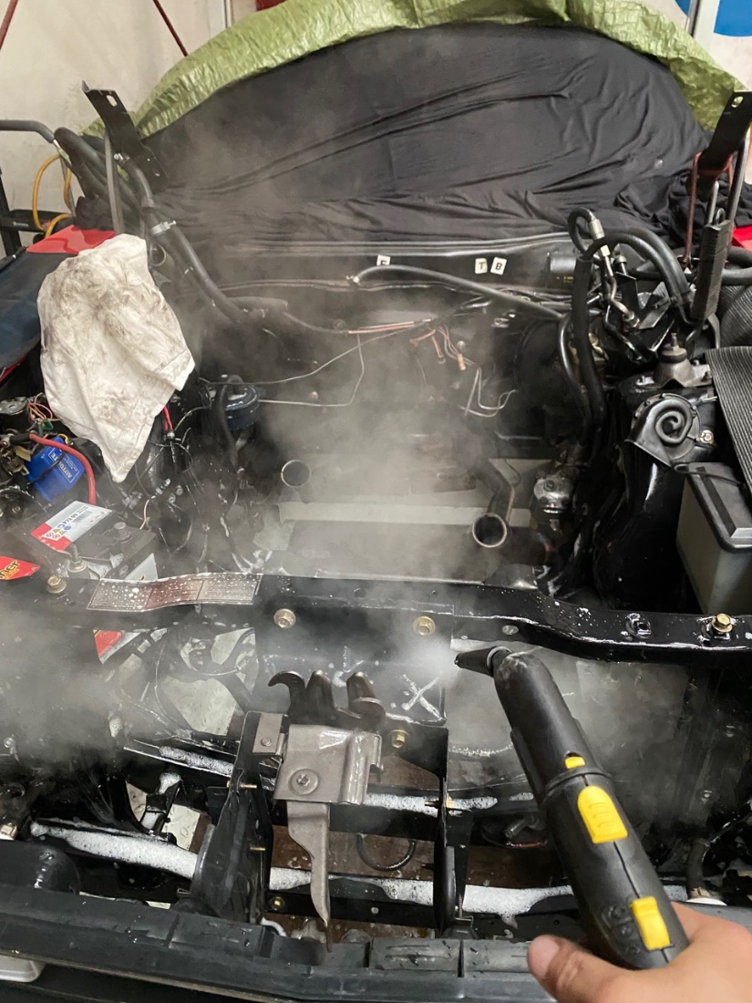

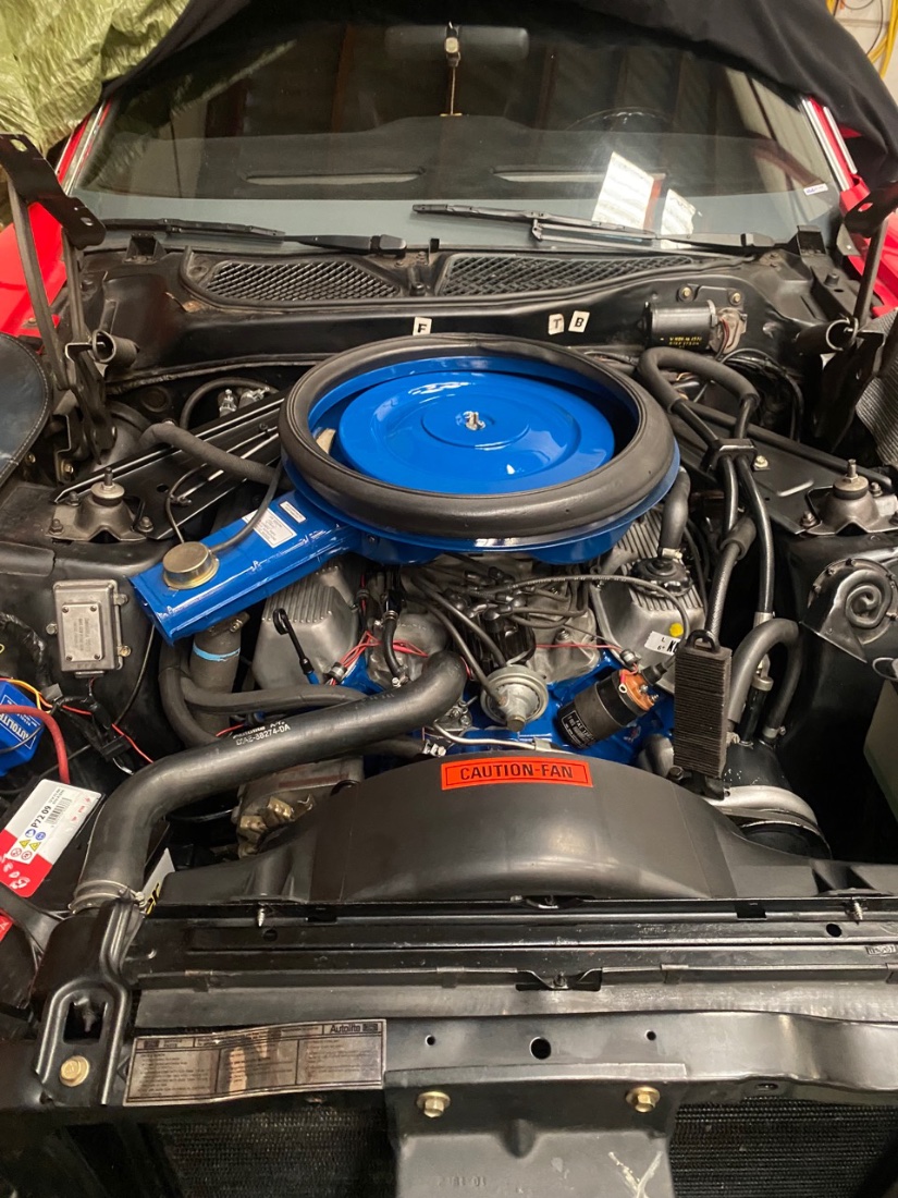

dann noch den motorraum reinigen und etwas schöner machen...mein boss wird ja auch gefahren.
Beiträge: 5937

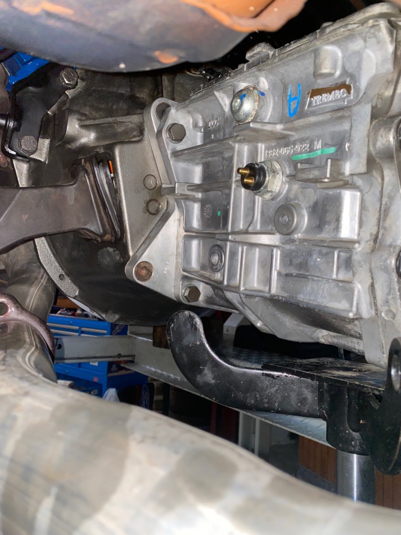

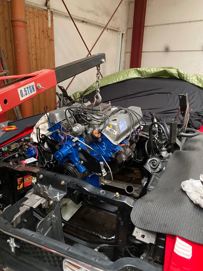

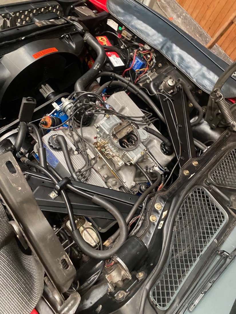

anschließend wurde der motor wieder hineingehoben
Beiträge: 5937

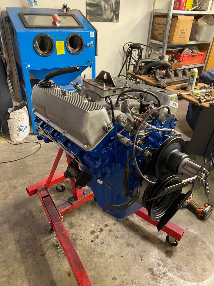

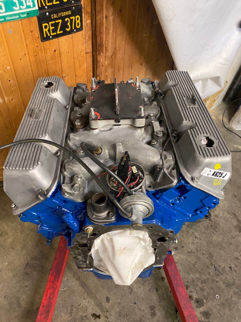

das ganze hat gut 3 wochen gedauert und war recht aufwendig weil ich da und dort immer wieder fehler von mir selber ausgebessert habe.
jetzt passt aber alles wieder :-)

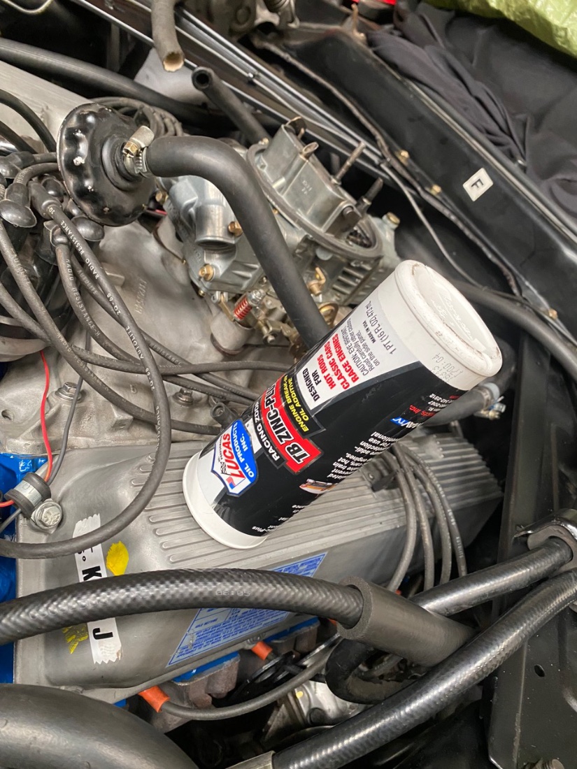

ich habe mal das öl ausprobiert und muss sagen das ist nicht schlecht.
Beiträge: 5937
das war jetzt wieder für die nächsten 15 jahre :-)
lg abudi

Sehr schöner Kurzbericht,mein Freund!
Erläre mir bitte als Motorunwissenden wie und mit was eine Kurbelwelle poliert wird? Gerne mit Bilder ;)

Beiträge: 5937
sally67 hat geschrieben: ↑So 3. Nov 2024, 18:29 Sehr schöner Kurzbericht,mein Freund!
Mit einem 600 Schleifpapier, wd40 und ein schubandl.
Wd40 auf die schleiffläche, Schleifpapier um die Welle wickelnund den Schnürsenkel herumwickeln. Dann rotieren nis die fläche schön glatt ist. Dannach die ganzen ölbohrungen penibelst sauber machen und gut is
