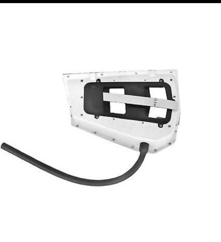

Servus,
Wo kann ich die Dichtung für den Luftfkasten der C Säule 68er Fastback kaufen, ich meine nicht den Wasserschlauch ,sondern die Gummidichtung die zwischen Karosse und den Plastikluftkasten kommt.
Habe die Dichtung immer nur gesehen wenn man sich einen kompletten neuen Kasten kauft.
Danke im Voraus
coco
Beiträge: 1439
Re: Dichtung Luftkasten C Säule Fastback
Beitrag von coco »
soweit weiss gibt es diese nicht einzeln und muss man sich aus Universal-gummit-Dichtungsmaterial selbst zusammen schneiden und an das Metall heran kleben. Da diese aber keine großen Dichtung leisten muss, passt das in der Regel (ist ja keine Ölwanne wo die Suppe drin steht). Wenn du noch den originalen Glasfaser Kasten hast, zieh im Inneren die Sicken mit Karosseriedichtung zu.
