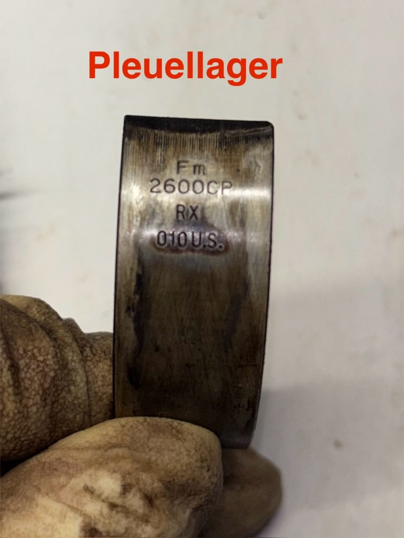

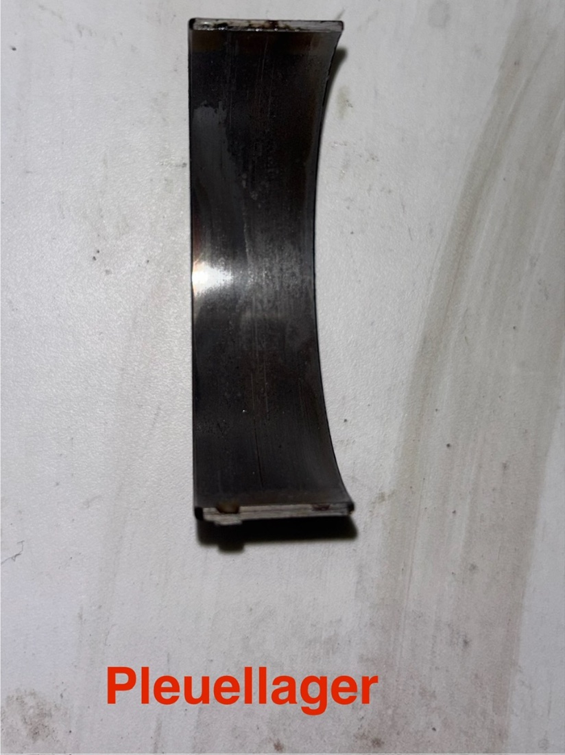

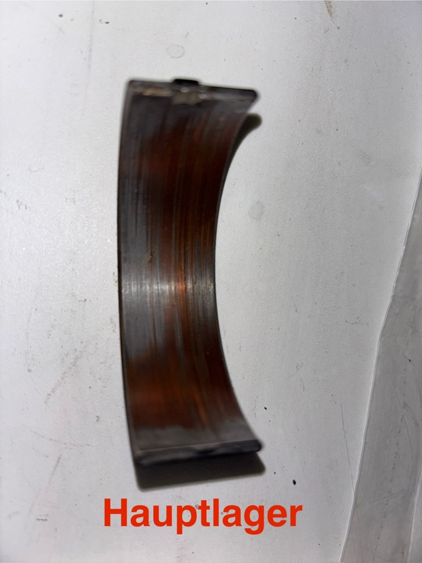

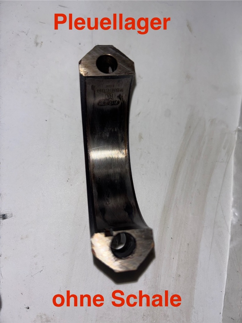

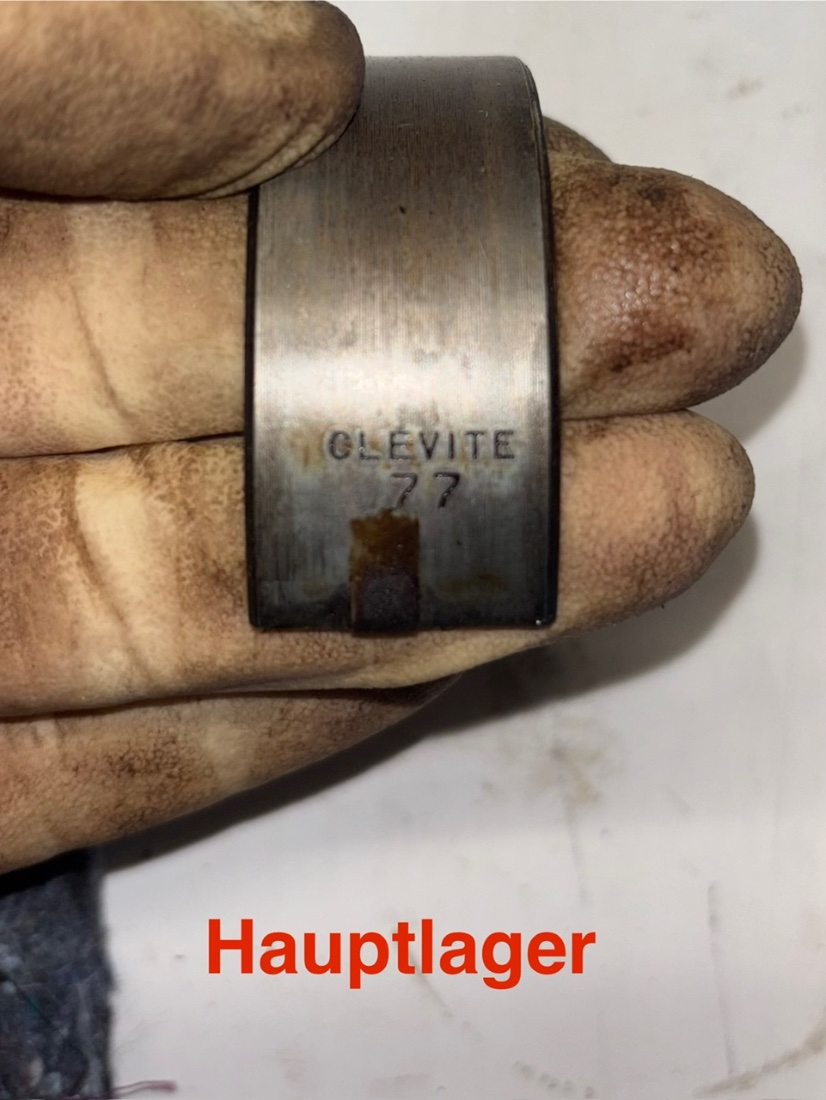

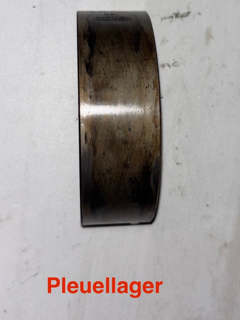

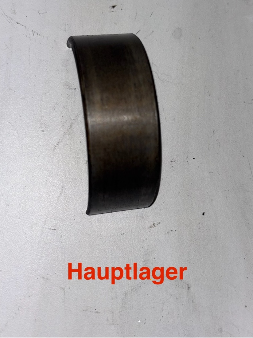

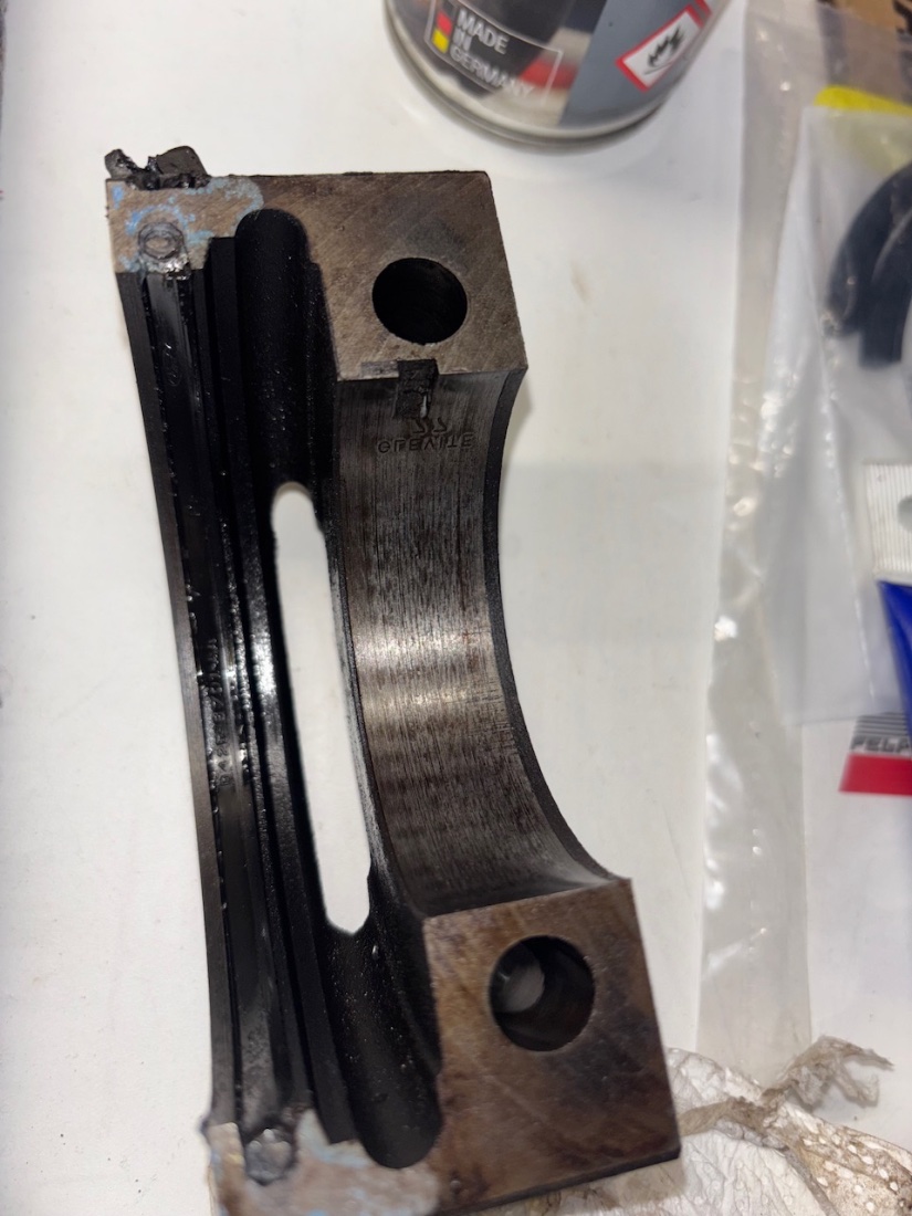

Nun wollte ich mich dem definitiv undichten hinteren Simmering widmen und natürlich auch gleich mal einen Blick auf die Lager werfen. Was soll ich sagen…. Die Hauptlager haben wohl schonmal bessere Zeiten gesehen. Die Pleuellager sehen dagegen m.E. deutlich besser aus. (Klar handelt es sich hierbei nur um Stichproben. Das Pleuellager ist von Kolben 6)
Werd Sie definitiv alle erneuern. Pleuellager ist demnach 0.10er Größe, aber was sind die Hauptlager? Noch Standard?

Okay ich hab’s schon in nem amerikanischen Forum gefunden, wo jemand genau bei diesen Hauptlagern nach der Größe fragte. Das sind demnach Standard Hauptlager

hauptlager std
pleullager 0.010 Übermaß

Danke !!

Wenn die Lager so aussehen ist meist auch die Steuerkette fällig. Die würde ich prüfen und bei der Gelegenheit dann gleich tauschen.
