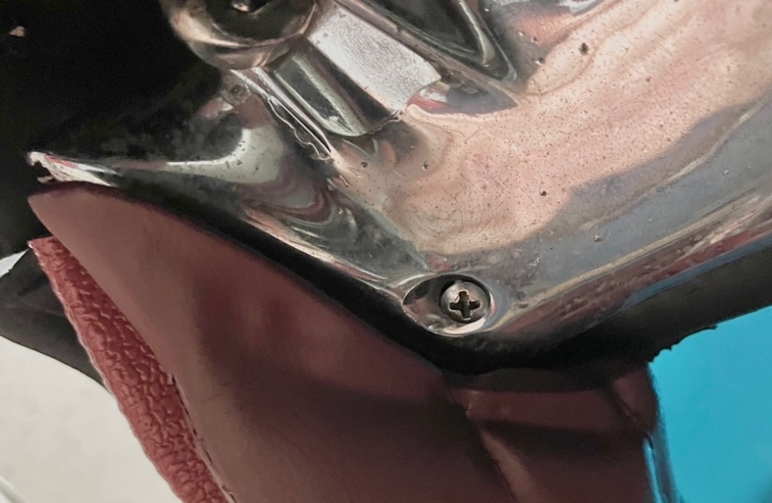

Hier sieht man meine. ( Originale )

HomerJay hat geschrieben: ↑Do 16. Feb 2023, 19:24 Hier sieht man meine. ( Originale )
Das Thema hab ich auch gerade. Bei meinen CV sind QP Pillars eingebaut, up side down, also im Prinzip LH, RH getauscht und dann noch gedreht eingebaut, damit das einigermassen passt :|
Ist zudem so, dass jetzt die Ziernaht hinten ist, die eigentlich vorne, zum Innenraum sein sollte. Jetzt habe ich ein paar orig. CV pads aus USA bekommen, wenn ich die einbaue, zeigt die Naht in den Innenraum. Ich meine die Naht die im 5mm Bereich von der Kante entfernt liegt. Auf dem Bild, wenn es CV sind, zeigt die Naht aber nach hinten, würde ja bedeuten, dass die auch falsch herum eingebaut sind. In allen Bildern, die man im Netz über CV findet, zeigt die Naht in den Innenraum, nicht zur Windschutzscheibe.
Strange...
