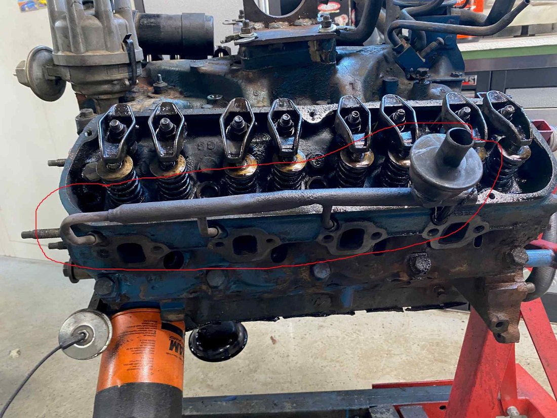

Was ist das ? Original ?
laut meiner Werkstatt haben Sie den Anbau "Vorwärmung ?" noch an keinem 289 V8 BJ 66 Motor gesehen..
Ist das Original und gehört zu einem 289 Mustang Motor aus diesem BJ, bzw. welche Funktion hat das Teil ..
Danke für Info
Danke für Info

Re: Was ist das ? Original ?
Das ist keine Vorwärmung, sondern ein Teil des Thermactor/ emission control Systems. Damit wurde Luft in die Aulslasskanäle geleitet, um die Abgasemmissionen zu reduzieren. Dazu gehörten noch andere Teile, wie z. B. die per Riemen angetriebene Pumpe. Wurde hauptsächlich bei den California Fahrzeugen verwendet.
https://mustangtek.com/Fordparts/1966smogsystem.html
Hallo Jens,
wenn die Werkstatt so etwas noch nie gesehen hat, dann ist das lediglich der Beweis, dass sie sich nicht mit diesen Autos auskennen!
Wie von Christoph richtig beschrieben, ist das das Sammelrohr für die Lufteinblasung, die unverbrannte Kohlenwasserstoffe im Abgas reduzieren sollte.
Alle Kalifornischen Autos wurden - ab Werk - mit diesem System ausgestattet.
Bist Du sicher, dass Du in so einer Werkstatt gut aufgehoben bist ??
Was auf jeden Fall nicht original ist, ist die Schraube im Vakuumschlauch wo das Thermactor System angeschlossen war.
Spaß beiseite, dieses Sammelrohr ist sogar ziemlich original, meines Wissens wird das nicht nachproduziert. Die meisten Leute werfen das Thermactor System raus, weil es Leistung schluckt und sonst nicht viel bringt. Normalerweise werden dann die Löcher am Auslass mit solchen Plugs verschlossen.
https://www.summitracing.com/parts/pio-pf-580-4
Die gab es teilweise sogar original ab Werk, wenn der Block für California vorbereitet wurde aber dann doch für ein anderes District verwendet wurde.
Wenn es der originale Motor ist, sollte auf deiner Türplakette bei DSO eigentlich eine 71 für Los Angeles oder eine 72 für San Jose stehen.
Es ist glaube ich auch nicht schlimm, wenn Du weiter mit dem Rohr rumfährst. In der Dose sollte ein Rückschlagventil sein damit die Abgase nicht rauskommen. Ansonsten abbauen, als Andenken aufheben und Plugs reinschrauben.
Andy
Andy
Hi Andy,
du verwechselst die frühen Jahre mit den 5.0 der neueren Zeit.
Die Frühen hatten eine Bohrung mit Gewinde für jeden Auslass - und da gehören ganz spezielle Stopfen mit mit einem Kegelsitz und 1/2-20 Gewinde rein.
Ford Teilenummer:
C6AZ-6052-A
Sehen so aus
Die von Dir verlinkten sind für die neumodischen Köpfe, die auf den Stirnseiten einen Spezial Gewindeadapter/Stopfen mit 5/8 UNC Außengewinde und und 7/16 Innengewinde benötigen.
Sehen so aus:
Ford Teilenummer:
C6AZ-6052-A
Sehen so aus
Sehen so aus:
Ah sorry, ja Michael hat recht. Die oberen mit dem Kegelsitz meinte ich. Danke für die Korrektur.
Andy
Andy
Moin,
Ich meine, das Rohr samt Ventil ist seitenverkehrt montiert. Das Ventil sollte eigendlich vorne stehen.
Diese Seite gehört meines erachtens auf die Beifahrerseite.
@Michael
Adlerauge!!
auch Michael
Adlerauge!!
auch Michael
