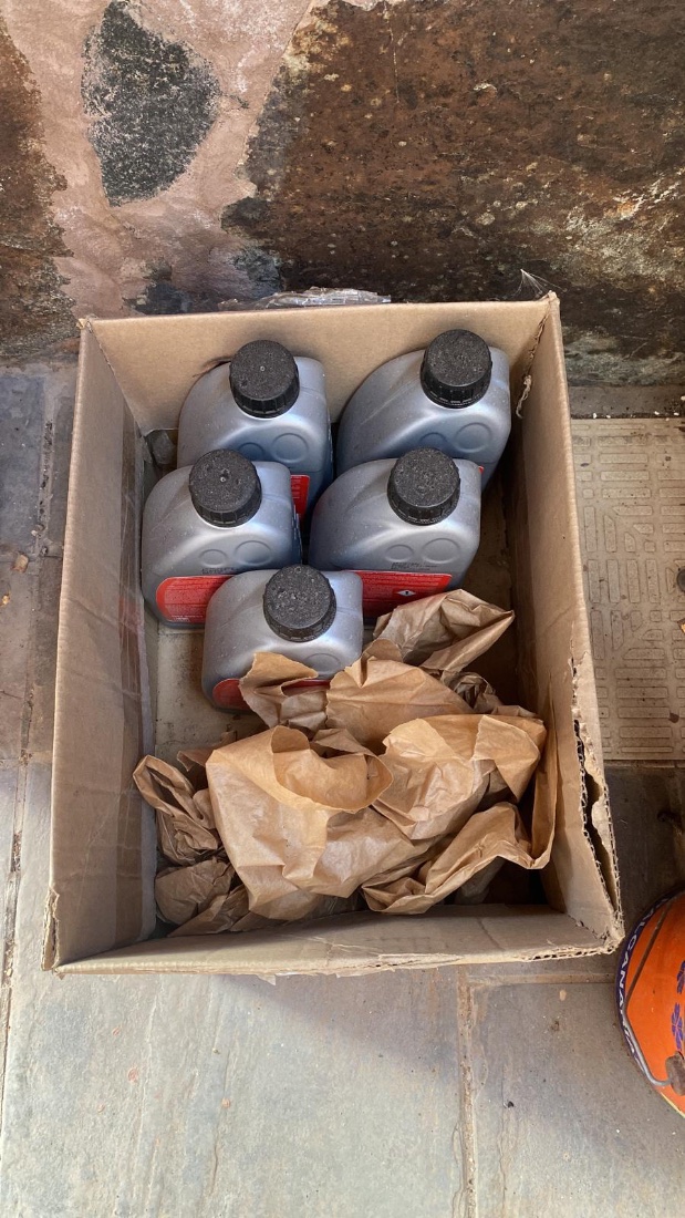

Ich habe leider noch nicht rausgefunden welche Sorte mein Öl ist. Ich habe ein Foto gefunden, leider sieht man nur die Rückseite, kennt jemand das Produkt?

Die Flasche sieht nach FEBI BILSTEIN aus, da finde ich auf die Schnelle kein ATF-F. Könntest also mit einem Ölwechsel Glück haben 🤞
