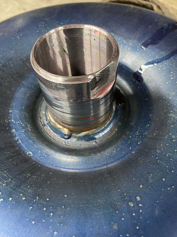

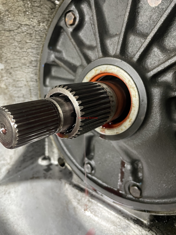

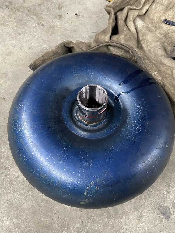

das Thema ist ja noch nicht erledigt und nun kommen ein Paar Fakten mit Bildern.
Ich hatte das C6 Getriebe demontiert und alle Dichtungen und Simmerringe gewechselt.
Damit meine ich:
- Simmerring hinter dem Wandler
- Dichtring und Papierdichtung bei der Ölpumpe
- Dichtring am Getriebeölpeilstab
- Steuerdichtring und Simmerring
- Ölwannendichtung
- Tachowellendichtung
- Simmering am Getriebehals (Schiebestück war bereits neu und Joke war poliert)
Problem ist, dass es jetzt immer noch bzw. wieder nach 3 Tagen Nutzung aus der Getriebeglocke also wieder hinter dem Wandler raustropft.
Ich habe die Welle vom Wandler im Verdacht, die weißt einige laufspuren auf wo evtl. der Simmering nicht mehr abdichtet. Ist sowas möglich oder bekannt?
lg Uwe

Hallo Uwe,
du hast es dir schon selbst erklärt. Der Zapfen sieht nicht gesund aus. Hat bei meinem Wandler auch so ausgesehen. Sollte überholt werden oder neuer Wandler. Aber bitte Original.
Gruß Ralf
Gruß Ralf

Re: 67 er Mustang mit C6 Automatik leckt
der HUB ist defekt, wurde das Gleitlager in der Pumpe auch erneuert?
Einen überholten Wandler habe ich im Austausch da.
Theo
Theo

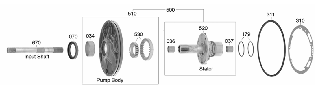

danke für Eure Einschätzungen.
@ Theo: du meinst Nummer 034 oder? Das wurde nicht gewechselt, ist es hinter dem Simmerring direkt erreichbar?
LG Uwe
LG Uwe
HI,
ja die Nummer 034 auf deinem Bild. Das kann man nicht von außen machen, dafür muss die Pumpe gezogen werden.
Ich denke dein Getriebe wurde bei der Restauration nur halbherzig angefasst.
Theo
ps. der repair sleeve funktioniert hier nicht.
Theo
