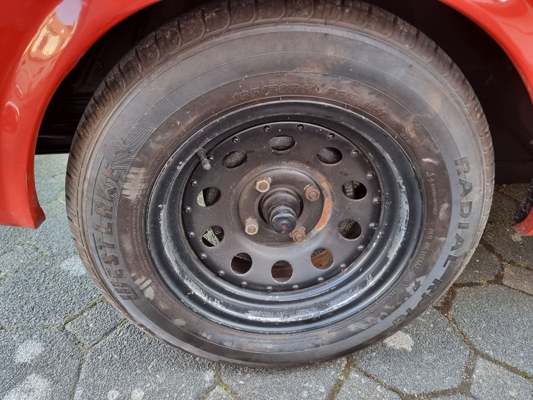

als allererstes - es war NIEMALS ein V6 verbaut - die Sechszylinder unserer Mustangs waren immer Reihenmotoren - also wenn, dann R6 !
Gegen einen "richtig gemachten Umbau auf V8" ist nichts einzuwenden, außer dass die VIN diesen Eingriff auf Ewigkeit verraten wird.
Problem bei dem Auto, ist dass der Umbau überhaupt nicht richtig gemacht wurde!
Als absolutes Minimumm müssen getauscht werden:
- Hinterachse inkl. Bremsen
- Achsschenkel Federn und Bremsen
- Lenkung - alles außer dem Lenkgetriebe selbst.
- natürlich 5 Loch Felgen
Ohne diese Umbauten kann kein legaler TÜV und damit auch keine Zulassung erlangt werden.

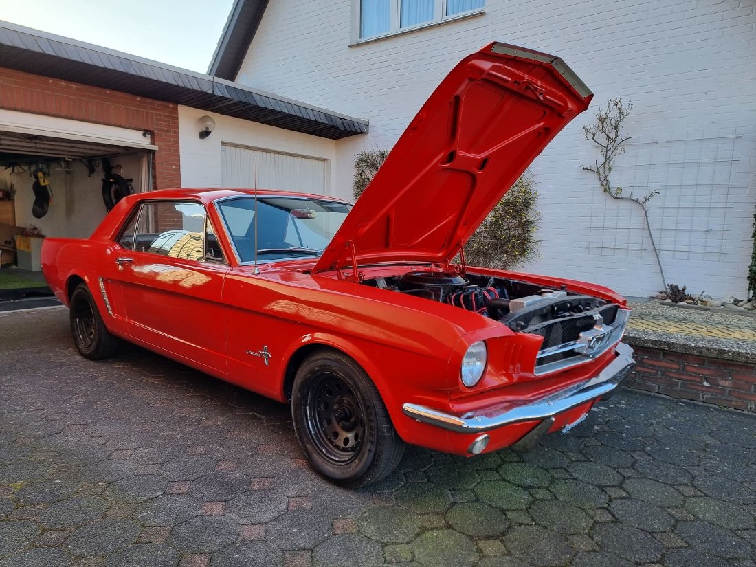

auf den ersten Anschein, nach den Bildern, scheint es sich um ein ziemlich originales, unverbasteltes Pony zu handeln, natürlich bis auf den Motor.
Daher warum nicht auf R6 zurückbauen?
Auf Kleinanzeigen wird gerade ein 200cui R6 angeboten, Krümmer gibt es da auch. Das könnte dann wieder ein werthaltiges Auto werden und nicht so ein problembehafteter Zombie (sorry - meine Meinung).
Auch das mit dem Automatikgetriebe sollte sich kostenmäßig in Grenzen halten, ggf. wurde das gar nicht getauscht...
Du hast dann den V8-Motor übrig, der sich ebenfalls gut weiterverkaufen lässt.
Danach einen originalen V8 suchen... M.E. die werthaltigere Vorgehensweise und weniger Kopfzerbrechen.
