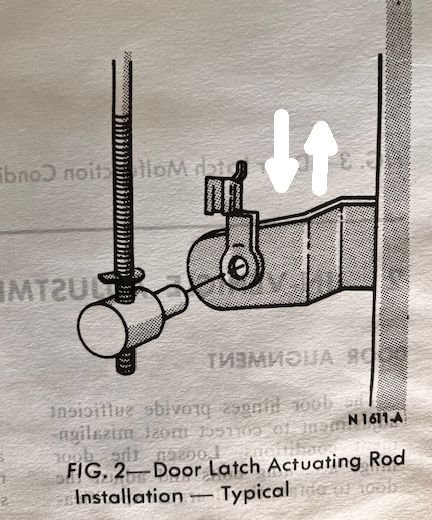

Das passiert, wenn die Gewindestange zum Türknopf oben falsch eingestellt wurde.
Dreh mal den Knopf ab und versuche, sie erst runter zu drücken, ohne daß sie verschwindet im Loch oder die Gewindestange zu drehen, so daß sie weiter rauskommt, nicht zu weit. Vielleicht hast Du Glück und der Arretierhebel ist lose.
Ansonsten mußt Du die Türverkleidung vorsichtig abhebeln mit dem entsprechenden flachen Werkzeug, ohne die Federn kaputtzumachen:-) (wer hat das nicht) und die Stange von innen neu einstellen.

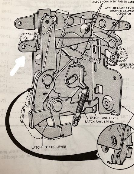

Hier siehst Du mal das Innenleber der Tür und den entsprechenden Gestängen und Bedienelementen (natürlich wurde das Blech und die Innenverkleidung entfernt).
Wenn eine Klammer gebrochen oder ein Gestänge ausgehängt ist, ist das Schloss ohne Funktion - wenn Du von oben nichts sehen kannst, würde ich die Türverkleidung abnehmen, um zu schauen, wo das Problem liegt.
