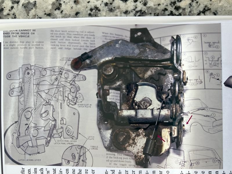

Da ich gerade beim Aufräumen war, fand ich noch meinen CZ-Artikel von damals (1999) mit meinem Schloss.
Erinnert mich daran, daß die Feder komplett verrostet und zerbrochen war (hier schon ersetzt) und daß der Metallstreifen, der sich um die Feder windet dazu dient, die Tür während der Fahrt mit zu sichern.
Ich denke, Du solltest sie mal ausbauen oder zumindest mal mit der Mini-Kamera reinschauen ins Türblatt.
Vielleicht habe ich auch den Lever an dem Teil außen (Pfeil) gezogen/gedrückt, um die Tür zu öffnen.... ist zu lange her, sorry.

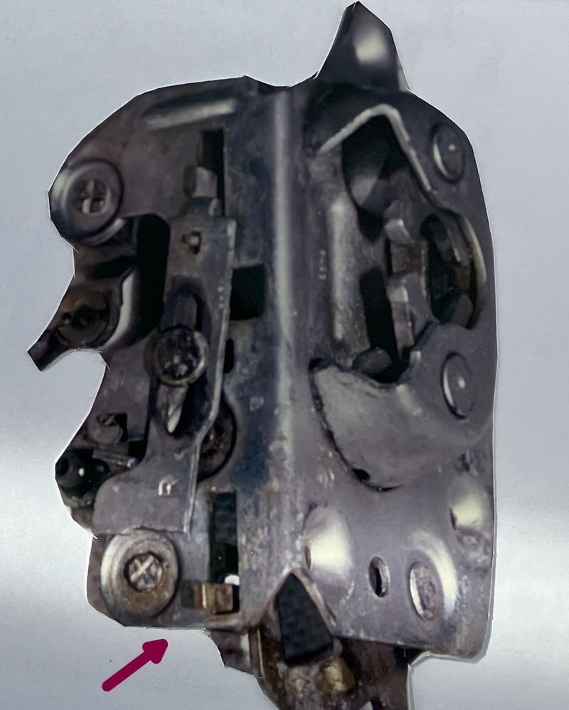

T5owner hat geschrieben: ↑Sa 22. Mär 2025, 19:19 Da ich gerade beim Aufräumen war, fand ich noch meinen CZ-Artikel von damals (1999) mit meinem Schloss.
Vielleicht habe ich auch den Lever an dem Teil außen (Pfeil) gezogen/gedrückt, um die Tür zu öffnen.... ist zu lange her, sorry.my68_doorslammerb.jpg
Vielen Dank für deine ganzen Tipps. Bin immer noch begeistert was ich hier schon für einen Support bekommen habe.
Du meinst mit einem Haken dieses Teil auf dem 2ten Bild versuchen hochzuziehen?

Ich weiß es nicht mehr genau. Irgendwann hat es geklappt :-) Mal probieren. Im Handbuch steht, daß die Türen nicht aufgehen, wenn die Gewindestangen verstellt sind. Vermutlich hat aber einer bei Dir was falsch eingestellt von der Verriegelung und das beidseitig. Das blockiert vielleicht sogar die manuelle Entriegelung, vielleicht hilft das Aushängen der Stange vom Schloss. Abnehmen mußt Du wohl die Verkleidung, hilft alles nix.
Bei mir wars damals auch die Feder. Wenn diese bei geschlossener Tür bricht, dann geht da nix mehr. Neue Feder ein und alles wieder gut.
