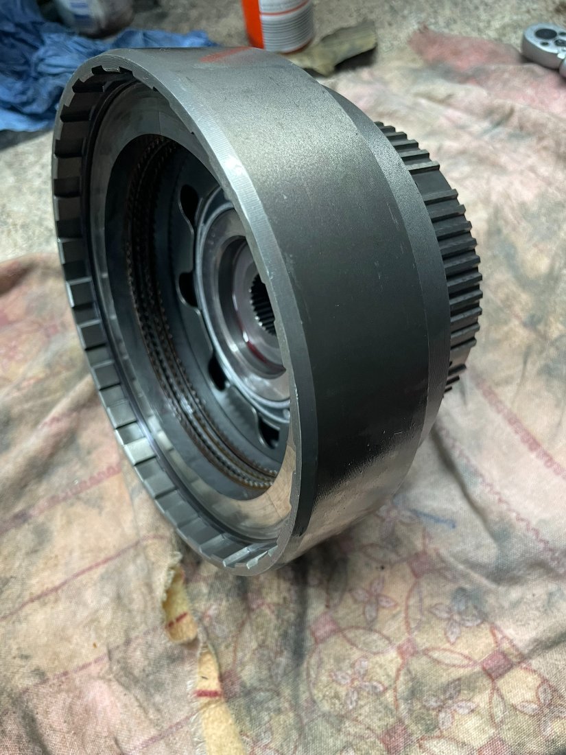

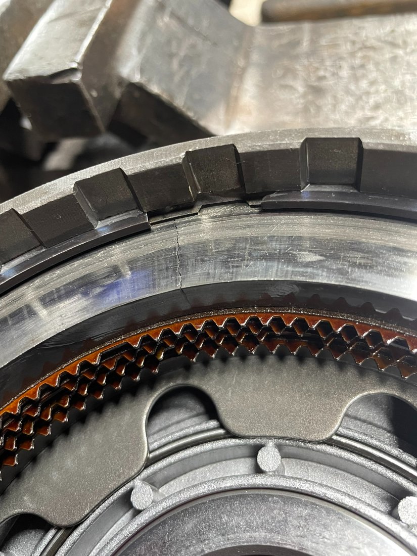

Neue Probleme sind aufgefallen als ich die Wartezeit mit dem einpressen des neun Gleitrings genutzt habe:
Als ich die Forward-Drum gezogen habe, ist aufgefallen, dass der Reibring mit Brüchen überseht war.
Siehe Bild
Jetzt meine Fragen:
- ist anderen auch schon aufgefallen?
- kann der so verbaut bleiben?

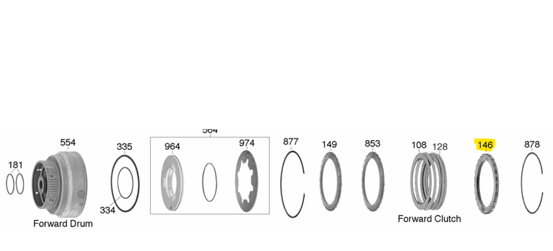

Es ist vermutlich die Pos 146 aus dem Screenshot:
Screenshot 2025-03-20 102436.png (111.26 KiB) 578 mal betrachtet

Hallo.
das kann so nicht bleiben. Ich könnte wetten, dass dieses Getriebe vorher in der Forwärtskupplung zu stark abgenutzt worden ist und diese Druckplatte um 180 Grad gedreht worden ist.
Durch diese riefen hast du ein ungleichmäßigen Druck auf die Reibscheiben.
Theo
