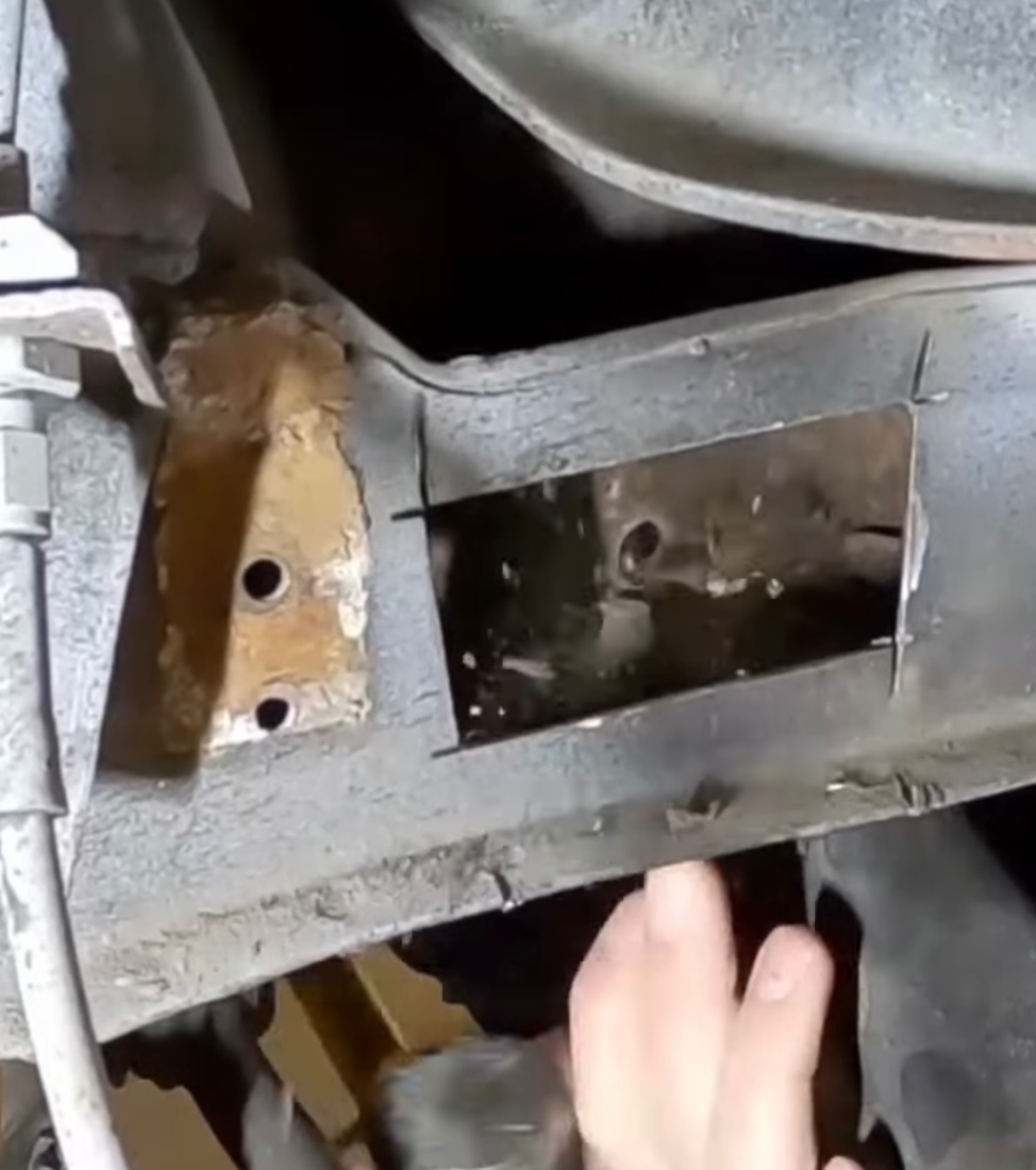

leider hat mein Mechaniker die Gewinde für die Zugstrebe kaputt gemacht.
Habt ihr einen Tipp für mich was ich da jetzt machen kann.
Ist das Fahrzeug ohne die Strebe überhaupt fahrbar?
Vielen Dank!
Vielen Dank!

Das was auf dem Bild markiert ist,ist keine Zugstrebe.Das Teil nennt sich Crossmember.
Eine Zugstrebe sieht so aus und es sind 2 Stück davon verbaut.Da die Streben signifikante Teile zum Einstellen und Betrieb des Fahrwerks sind,
kann man ohne dem Teil nicht fahren!

schon Mal was von BearCoils gehört, damit kann man defekte Gewinde reparieren.
https://www.baercoil.com

Ohne den Engine-Crossmember würde ich nicht fahren, der hält beim 65/66er Mustang doch wesentlich den Vorderwagen zusammen.
Das Problem an der Stelle ist, dass das "Gewinde" in dem Fall eine im Rahmen eingeschweißte Mutter ist. Diese können sich lösen und drehen sich dann im Rahmen lose mit -> keine Chance den Crossmember loszuschrauben. Zugänglich ist die Mutter nicht. Vielleicht hilft es die Schraube runter zu ziehen, ggf. greift dann die Mutter nochmal in der Schweißnaht.
Ist der Crossmember draußen die Mutter möglichst von außen wieder per Schweißgerät festpunkten, das Gewinde zu säubern/nachschneiden. Wenn eine Schraube in der Mutter abgerissen ist oder die Mutter komplett hin ist müsste man von unten ein kleines Rep-Blech mit neuer Mutter oder Blechnietmutter einsetzen.
Wenn garnichts mehr geht könnte man auch auf einen Aftermarket Crossmember gehen, der zusätzlich, oder dem Fall dann primär, über die Verschraubung der unteren Querlenker aufgenommen wird.

es kommt darauf an, was Du unter "fahren" verstehst.
Von der Werkstatt nach Hause oder von andere kurze Stecken - aber klar - überhaupt kein Problem.
Was nicht empfehlenswert ist, längere Strecken oder über längere Zeit ohne dem Crossmember zu fahren.
Reparatur ist relativ überschaubar - hast sogar mehrere Optionen:
- Helicoil einsetzen
- schweißen, bohren und neues Gewinde schneiden
- Stehbolzen einschweißen und eine Mutter mit Kegelsitz verwenden (so wie eine Radmutter)

Leider ist die Befestigung des Crossmember konstruktiv schlecht gelöst, weil man an diese innenliegende festgeschweißte Mutter nicht wirklich rankommt. Und die Schrauben reißen regelmäßig ab, weil oft über Jahrzehnte nicht gelöst, und der große Gewindedurchmesser frisst sich dann gern richtig fest.
Michael hat ein paar Lösungsansätze aufgezeigt, wenn du es so machen willst wie es war, musst du den Rahmen an der Stelle öffnen. Achte drauf die korrekte Schraube bzw. Mutter zu verwenden, der Konus muss zu dem Bett an der Aufnahme des Crossmember passen.

erstmal vielen Dank für die Tipps.
Ich werde es jetzt erstmal mit neuen Schrauben probieren und mit Gewinde nachschneiden.
Mal schauen ob das funktioniert.

ich wollte euch mal über den aktuellen Stand informieren.
Wir haben das Gewinde jetzt nachgeschnitten und neue Schrauben reingeschraubt.
Hat funktioniert.
Vielen Dank für eure Unterstützung.
