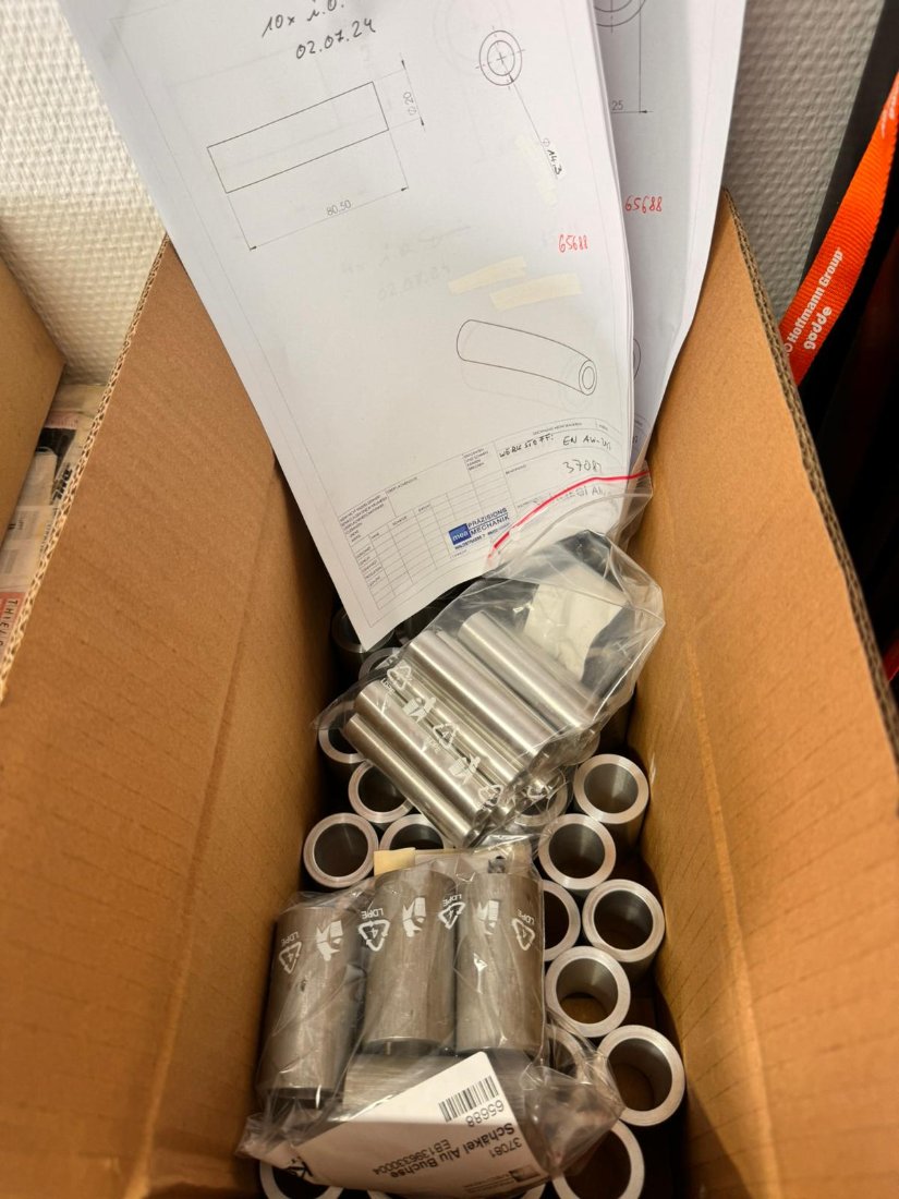

die Produktion läuft, anbei die Liste der zu berücksichtigten Interessenten:
mandel63, Pite, Knalpot, AlexV, MorlokMotors, Rush, 68 Mustang 2012, Kalle, Schattenknie, Klaus (Tim) ...
Alles andere war bisher kein 100%iges Interesse, sollte sich jm. vergessen fühlen, oder noch Interesse haben, bitte melden.
Danke!
WhatsApp Image 2024-06-25 at 10.05.12.jpeg (176.62 KiB) 2811 mal betrachtet
Gruß Wolfgang

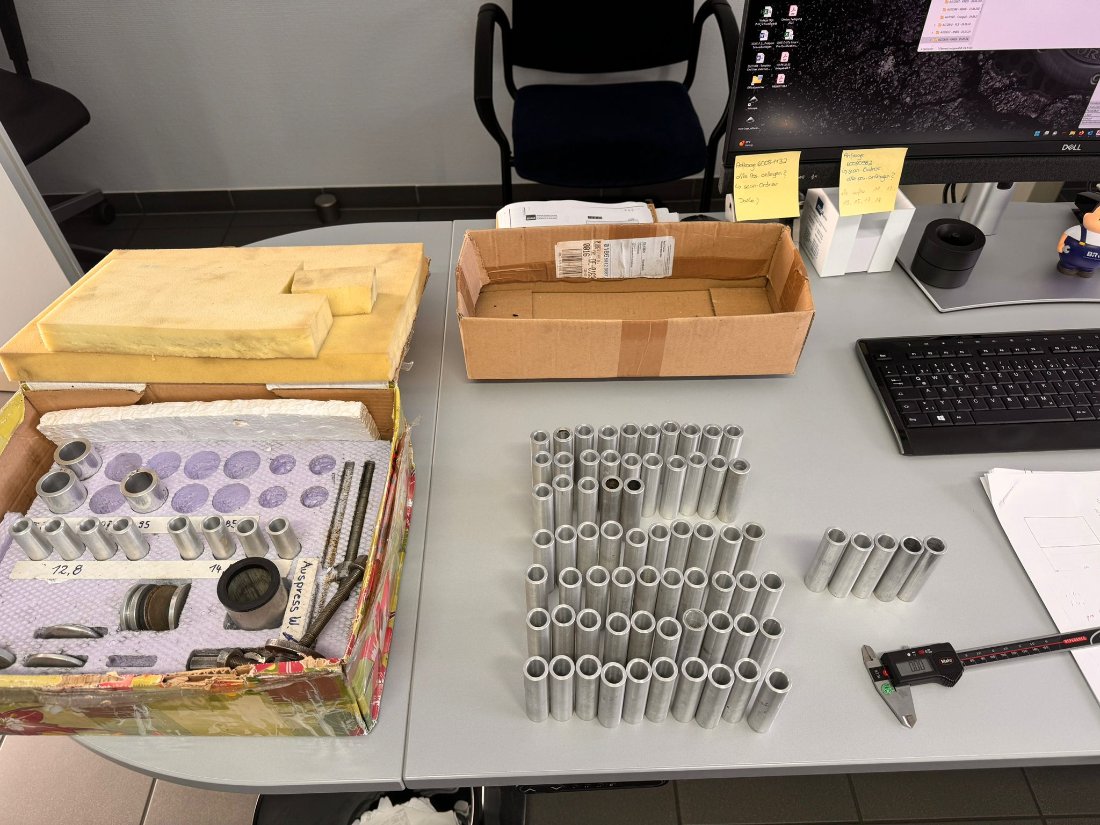

Herstellung läuft, bald geht es los ....
WhatsApp Image 2024-07-05 at 13.00.22.jpeg (139.46 KiB) 2666 mal betrachtet
Gruß Wolfgang

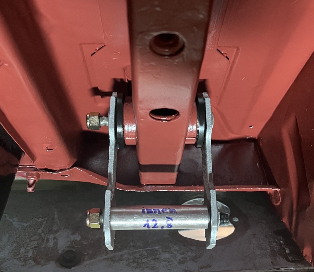

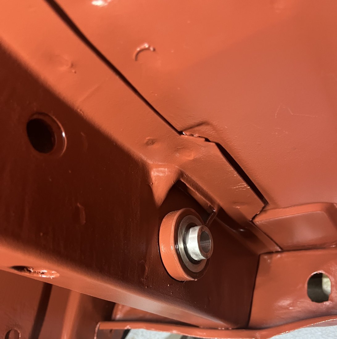

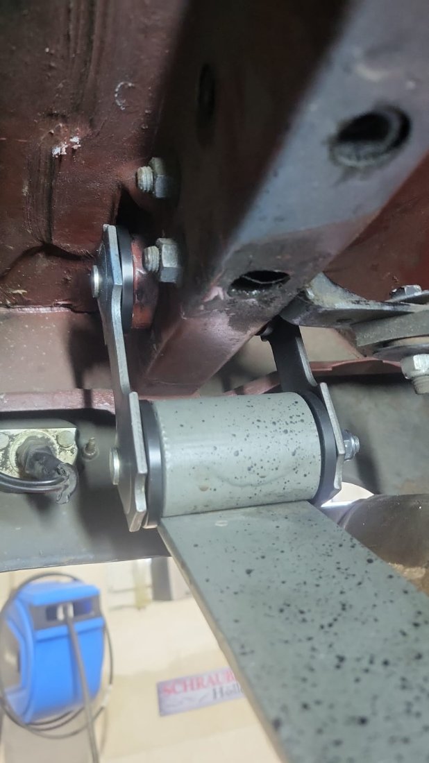

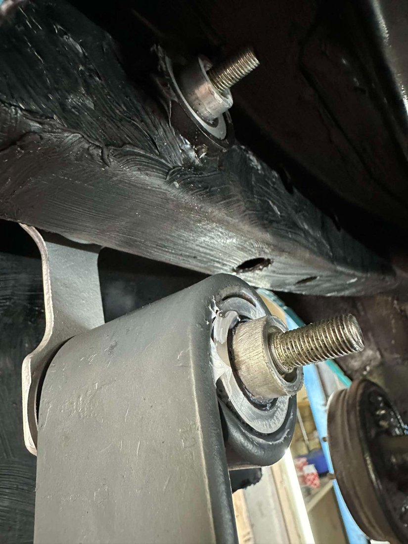

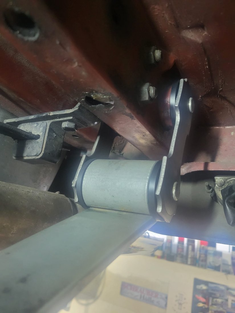

Die ersten Auto haben ihr Update erhalten, 68er Cabrio:
Shäkeltuning - 68 Cabrio.jpg (198.71 KiB) 2439 mal betrachtet
Shäkeltuning - 68 Cabrio 4.jpg (125.4 KiB) 2439 mal betrachtet
Shäkeltuning - 68 Cabrio 5.jpg (72.76 KiB) 2439 mal betrachtet
Shäkeltuning - 68 Cabrio 6.jpg (153.98 KiB) 2439 mal betrachtet
Shäkeltuning - 68 Cabrio 7.jpg (123.82 KiB) 2439 mal betrachtet
Shäkeltuning - 68 Cabrio 8.jpg (144.01 KiB) 2439 mal betrachtet
Shäkeltuning - 68 Cabrio 9.jpg (134.8 KiB) 2439 mal betrachtet
Gruß Wolfgang

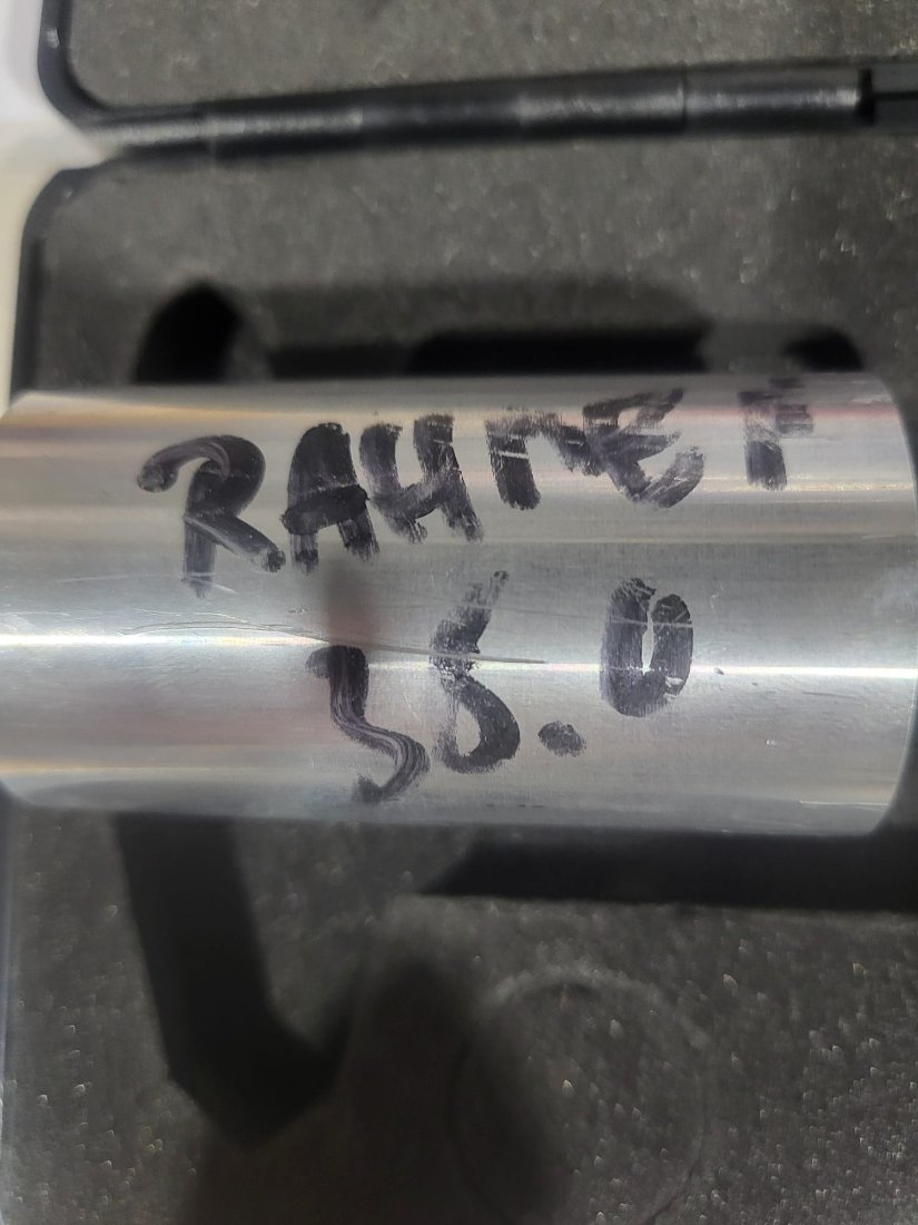

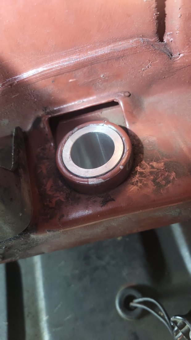

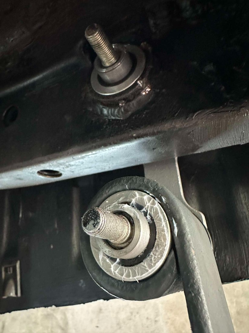

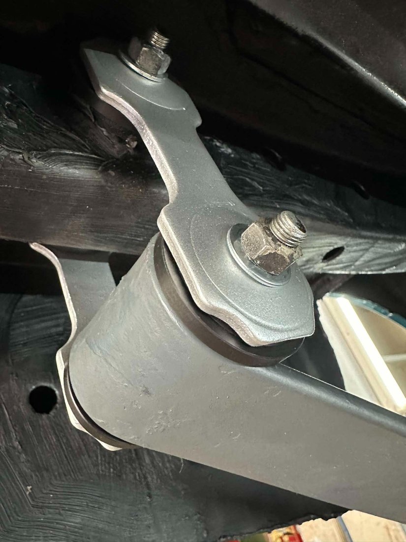

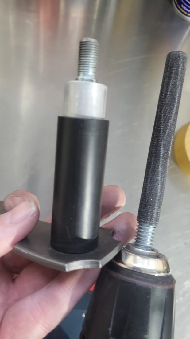

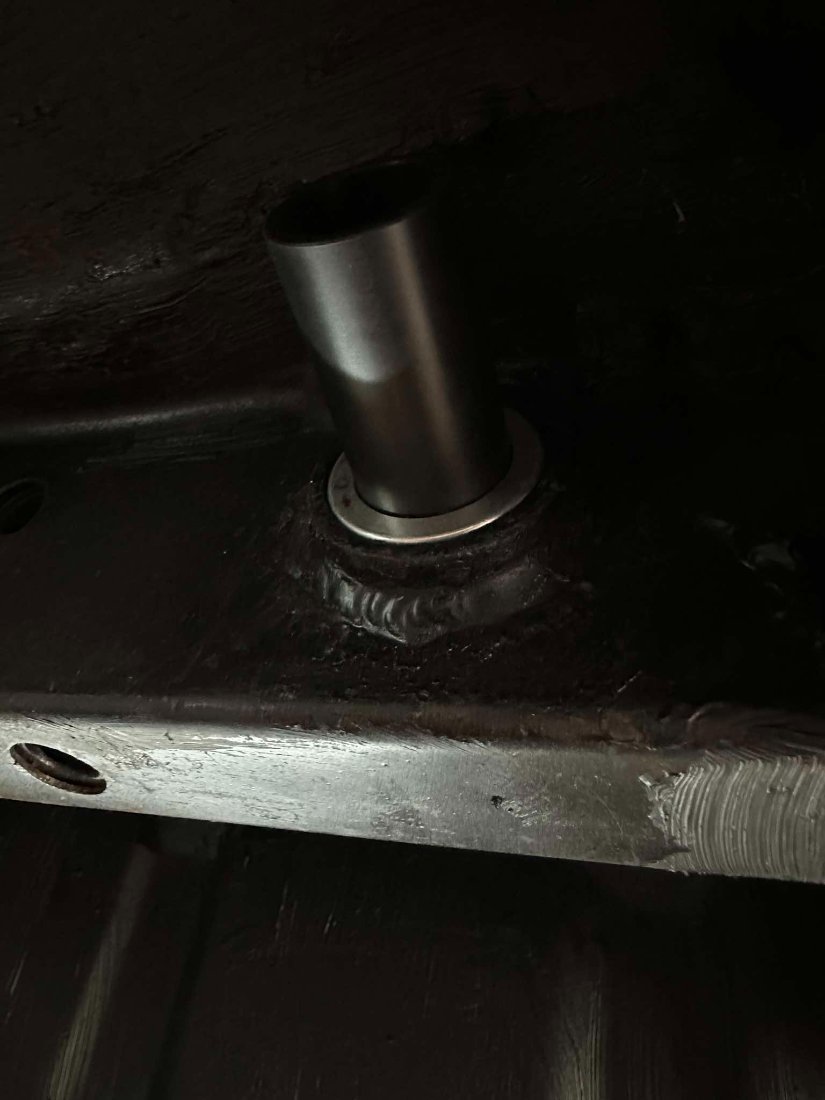

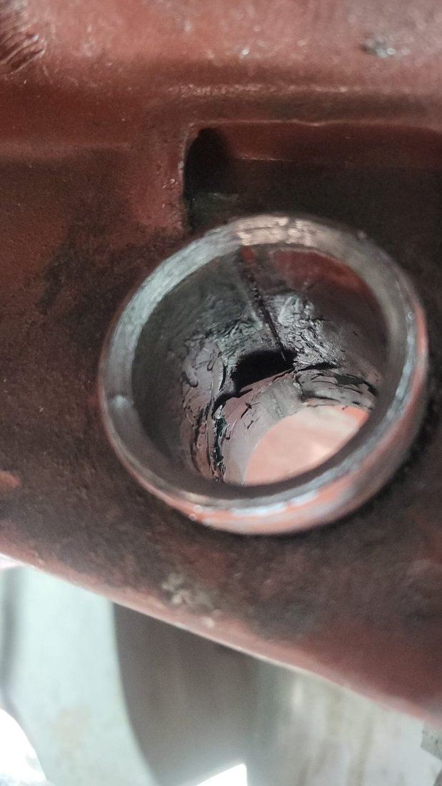

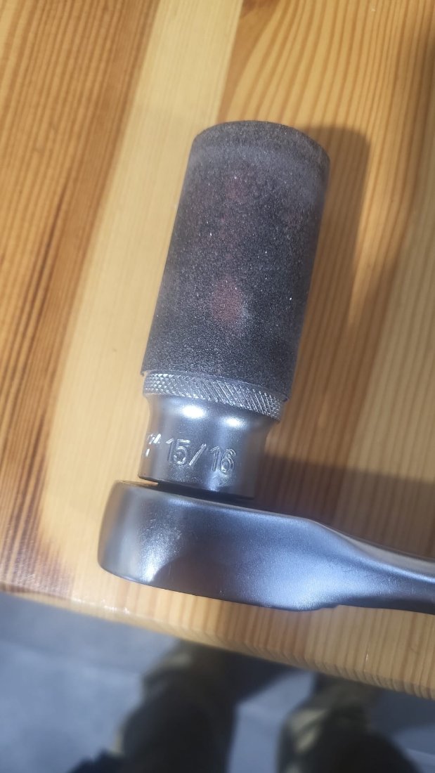

67 Fastback:
Es wurde der Dreck aus dem Rahmen mit einer 15/16 Nuss , Doppelseiten-Klebeband und Schleifpapier gereinigt und entsprechend vorbereitet, die 35.0 Buchse für den Rahmen passte dann wie gewünscht rein, zudem die Innere POM-Buchse auch etwas nachgeschliffen, siehe das selbstgebaute Spezialwerkzeug dazu. :-)
Shäkeltuning - 67 FB 1.jpeg (90.19 KiB) 2272 mal betrachtet
Shäkeltuning - 67 FB 3.jpeg (85.23 KiB) 2272 mal betrachtet
Shäkeltuning - 67 FB 2.jpeg (99.74 KiB) 2272 mal betrachtet
Shäkeltuning - 67 FB 4.jpeg (85.63 KiB) 2272 mal betrachtet
Shäkeltuning - 67 FB 5.jpeg (60.35 KiB) 2272 mal betrachtet
Shäkeltuning - 67 FB 6.jpeg (89.83 KiB) 2272 mal betrachtet
Shäkeltuning - 67 FB 7.jpeg (83.15 KiB) 2272 mal betrachtet
Gruß Wolfgang

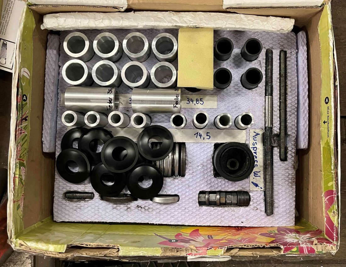

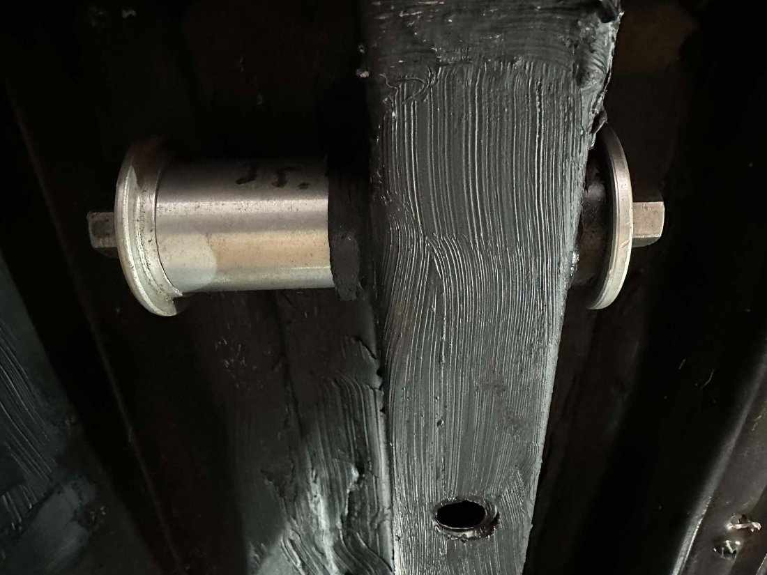

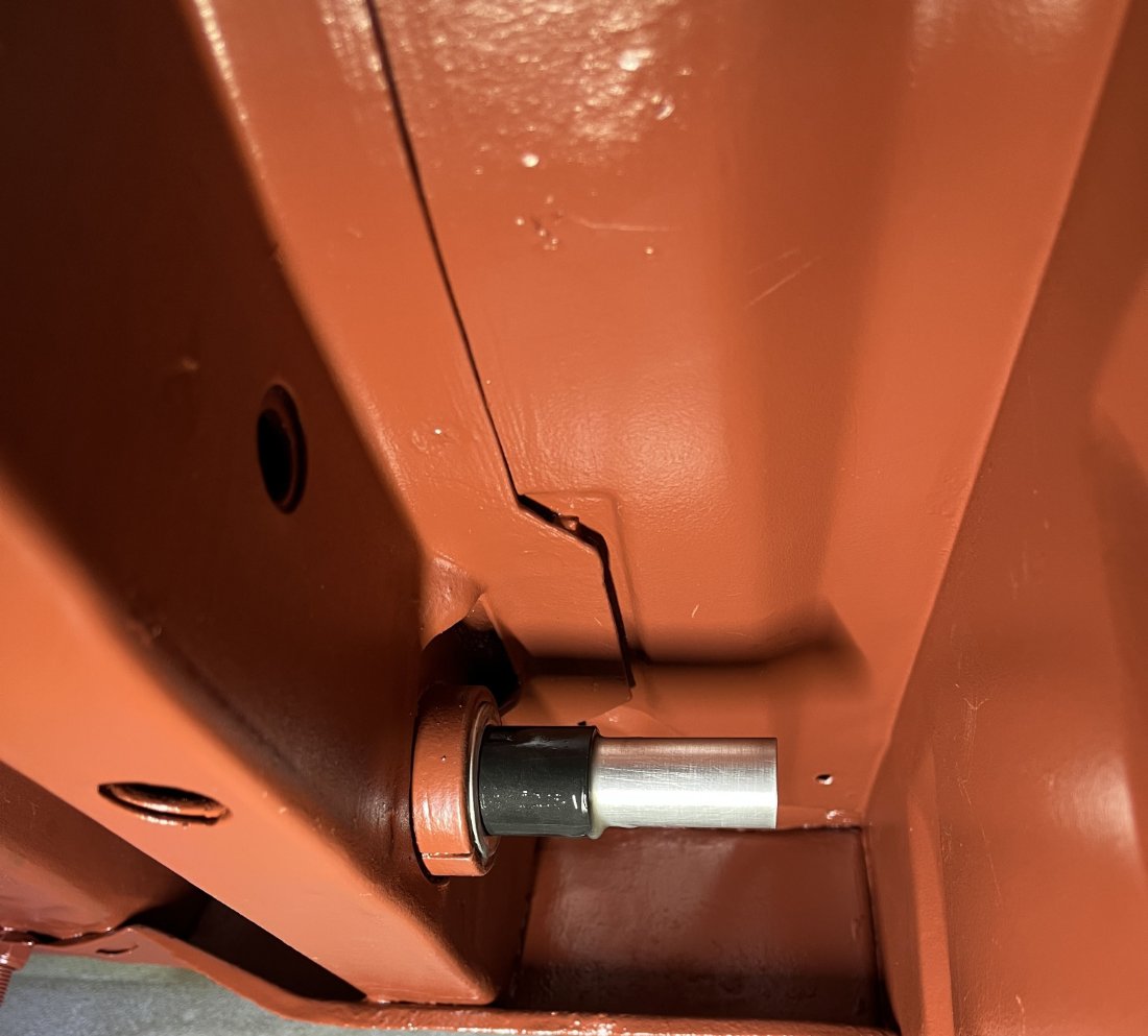

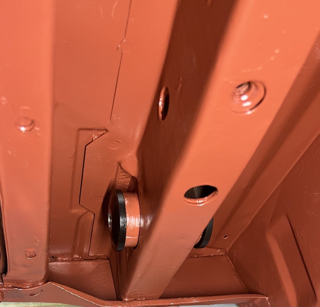

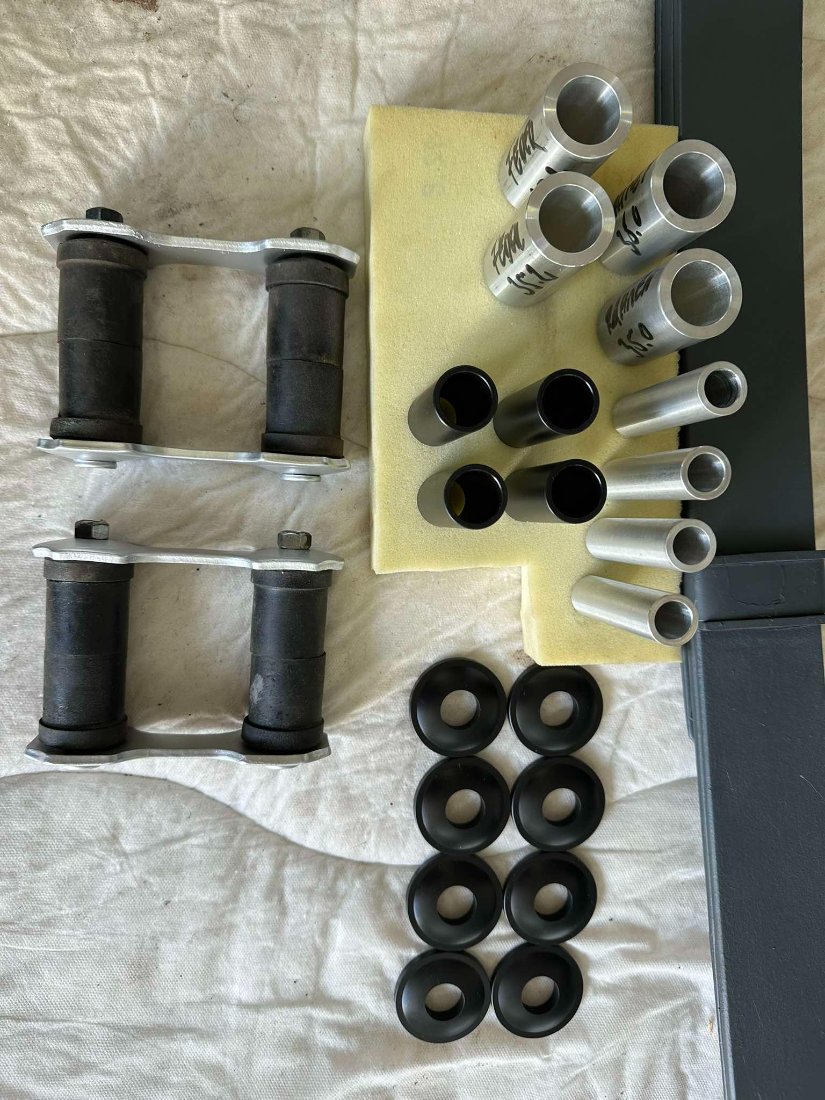

So, auch bei mir sind nun die BärbelBuchsen verbaut...
So kahm alles an
BärbelBuchsen (1).JPG (251.44 KiB) 2098 mal betrachtet

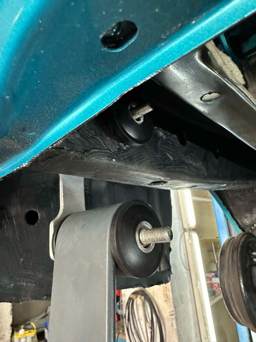

Die großen Buchsen im Rahmen, habe ich mit Loctite 648 eingesetzt (letztes Bild), ein sogenannter Fügeklebstoff oder im Werkstattjargon auch Lagerkleber genannt.
Damit werden z.B. Radlager in die Schwenklager oder Radträger eingeklebt.
Es funktioniert ähnlich wie Loctite Schraubensicherung, kann jedoch Spalte bis 0,15mm ausgleichen und sorgt für eine Luft und Wasserdichte Verbindung zwischen der Buchse im Rahmen und der BärbelBuchse.
Dazu habe ich die Hülse im Rahmen mit dem Loctite 648 bestrichen, dann die die BärbelBuchse samt Werkzeug vormontiert, die BärbelBuchse von außen ebenfalls damit bestrichen und dann eingezogen.
Einzig beim einziehen der Buchse muss man sich etwas beeilen... 8-)
Das muss zwar nicht besonders schnell gehen, da das Loctite, ebenso wie die Schraubensicherung, erst abbindet wenn die Buchse nicht mehr bewegt wird.
Setzt man aber z.B. bei halb eingezogener Buchse ab und wartet 1-2 Minuten, setzt die Klebewirkung bereits ein un die Buchse sitzt schon ziemlich fest im Rahmen.
Deshalb gibt es von diesem Arbeitsschritt auch keine Bilder :roll:
Die Kunststoff Hülsen habe ich mit Liqui Moly Siliconfett eingesetzt, dies ging von Hand ohne Werkzeug
BärbelBuchsen (4).JPG (104.8 KiB) 2098 mal betrachtet
BärbelBuchsen (5).JPG (107.72 KiB) 2098 mal betrachtet
BärbelBuchsen (7).JPG (108.17 KiB) 2098 mal betrachtet
BärbelBuchsen (8).JPG (136.98 KiB) 2098 mal betrachtet
BärbelBuchsen (9).JPG (115.58 KiB) 2098 mal betrachtet
Danke nochmal an Wolfgang für die Abwicklung und die Mühe die er sich gibt :!: :!: :!:
