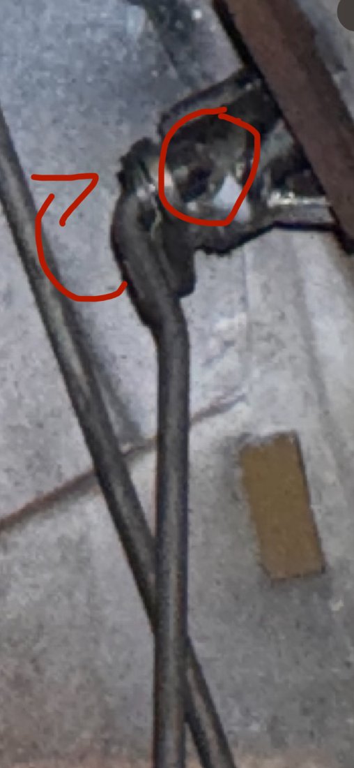

Um das Türschloss auszutauschen muss ich ja zuerst diese Klammer um das Gestänge abdrehen.
Diese Mutter/bzw. Nut (siehe Bild roter Kreis) ist die fixiert, oder abdrehbar?[

das im roten Kreis ist keine Mutter, sondern die Kunststoffhülse, in die das abgewinkelte Stück von Türschlossgestänge steckt.
Das am unteren Ende des Pfeils ist eine Klammer, die auf das Gestänge geklipst ist.
Da ist seitlich eine kleine abstehende Nase dran, dort mit dem Finger oder einem kleinen Schlitz-Schraubedreher die Klammer vom Gestänge drücken, dann lässt sich die Klammer weg drehen und man kann das Gestänge rausziehen.
