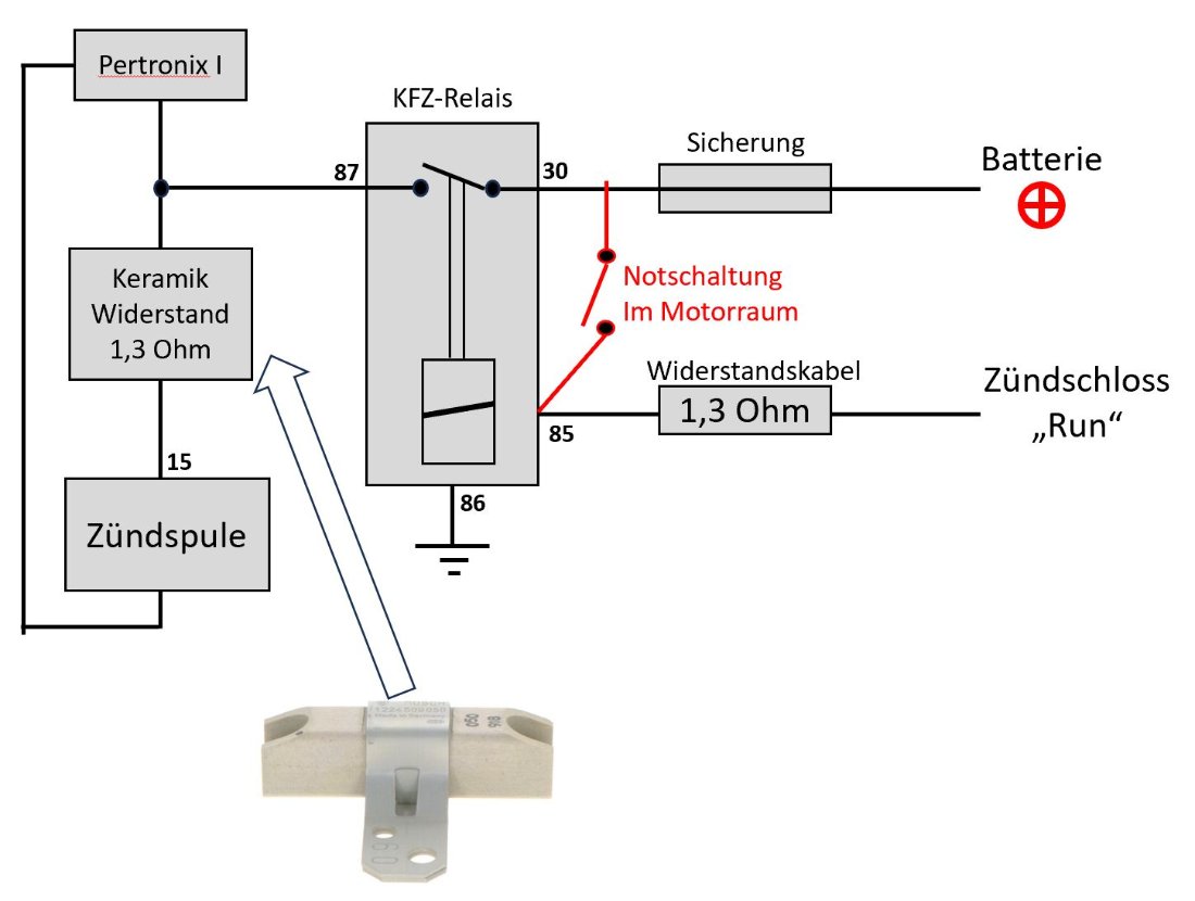

Auf der letzten Rallye fragte mein Navigator, was denn wäre, wenn das Zündschloss defekt ist.
Ich antwortete selbtsbewusst: "dann mach ich ganz fix eine Notverkabelung im Motorraum".
Dann aber fiel mir das Widerstandskabel ein welches ich nicht "mal eben" umklemmen kann.
Gestern hab ich mir nachfolgende Schaltung überlegt.
Es gab viele Autos (z.B. Mercedes W123) die statt Widerstandskabel so einen Keramik-Widerstand verwendet haben.
Nebeneffekt: weniger Strom über das Zündschloss, denn der "Run" Kontakt wird nur noch zum triggern des Relais genutzt.
Was sagt die Gemeinde zu dem Ansatz?

Also wenn bei mir das Zündschloss den Dienst verweigern würde, würde ich eine fliegende Leitung mit Sicherung von der Batterie zur Zündspule und Pertronix (bei mir Duraspark) legen. Dafür habe ich immer Klemmen und Leitung im Kofferraum - die ich hoffentlich nie benötigen werde.
Wann ist hier das letzte mal ein Zündschloss ausgefallen?

Die Yellow Top ZSP muss halt mit Widerstand betrieben werden.
Wenn die dauerhaft dirket mit +12 versorgt wird wird die sehr heiss und raucht evtl ab.

Und ich frage mich warum hat z.B. Mercedes mit diesen Keramik-Widerständen gearbeitet, statt Widerstandskabel.
Ist das tatsächlich eine "bessere" Lösung ?

datadefender hat geschrieben: ↑Mo 31. Mär 2025, 17:11 Und ich frage mich warum hat z.B. Mercedes mit diesen Keramik-Widerständen gearbeitet, statt Widerstandskabel.
Es gibt keine besser Lösung, es ist einfach eine andere Lösung.
Ich habe für solche Fälle ein Widerstandskabel im Kofferraum liegen.
Das kommt zwischen Batterie und Zündspule und weiter geht es.

für einen Rally/Rennwagen würde ich statt der P1 und dem ganzen zugehörigem Widerstands-Zeugs einfach eine P3 nehmen - die braucht so was nicht, egal welche Zündspule dran hängt.
Sie benötigt nur 12V und fertig.
Hab ich - redundant mit 2 Relais und 2 Spulen im Falcon verbaut. Sollte tatsächlich die P3 selbst kaputt gehen, habe eine als Ersatz dabei - die ist in 5 Minuten gewechselt.
Die P3 hat noch 4 zusätzliche Boni:
- braucht keinen Magnetkragen, der beschädigt werden kann
- bei stehendem Motor wird der Strom zur Spule abgeschaltet - kann daher nicht beschädigt werden, wenn der Schlüssel an bleibt
- liefert im unteren Drehzahlbereich mehrfache Zündimpulse
- hat einen integrierten, einstellbaren Drehzahlbegrenzer.

versteh ich nicht - die Yellow Top braucht doch auf jeden Fall den Vorwiderstand.
