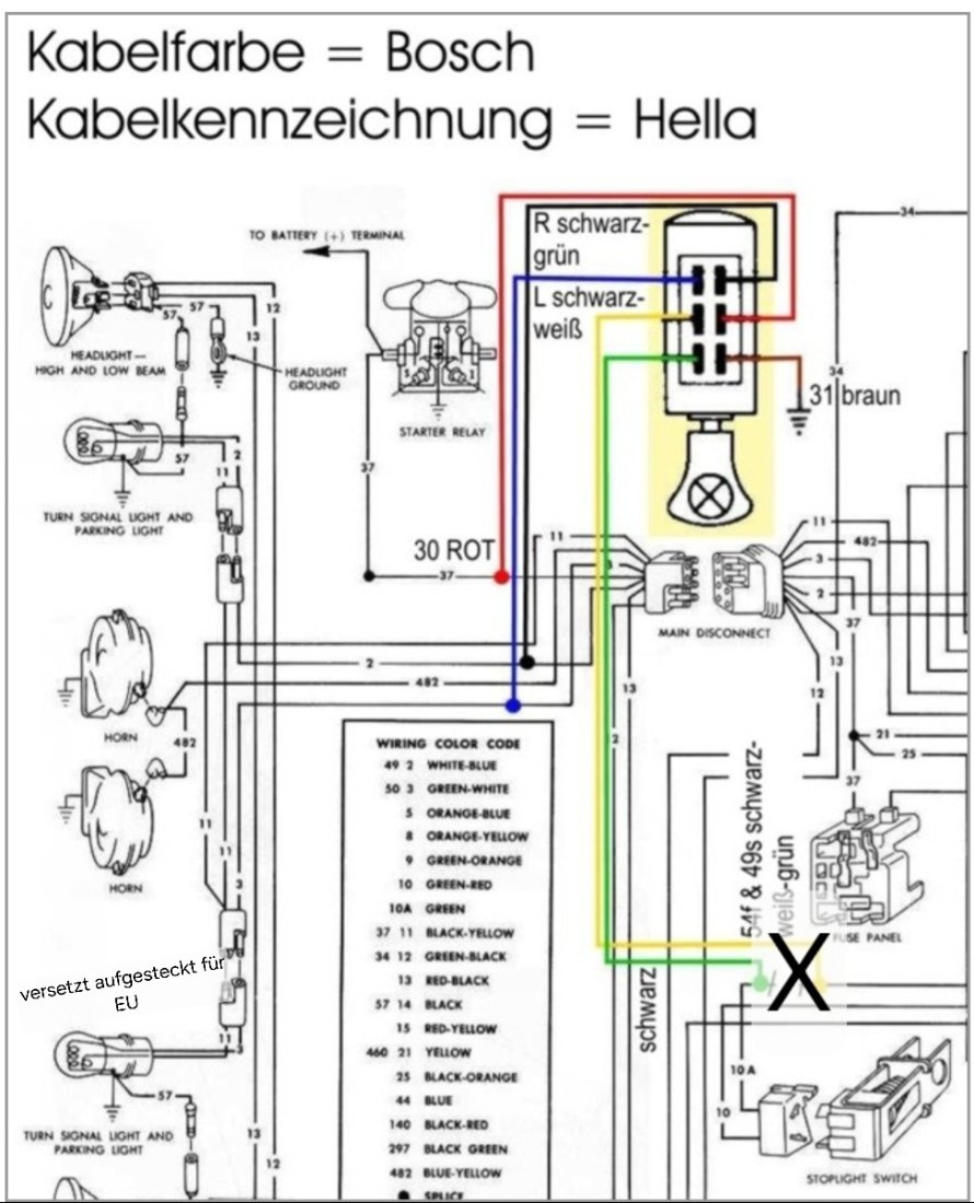

Guten Tag zusammen.
Ich brauche mal euer Wissen zur Verkabelung und Problembehebung. Vllt kennt jemand das Problem. Ich bin solangsam ratlos :?
Seitdem ich den gesamten Kabelbaum (originaler Baum+Relaischaltung für die H4 Scheinwerfer) im Motorraum erneuert habe geht mein Warnblinker vorne nicht mehr. Wie von Patrick in einem seiner Videos und hier im Forum schon mehrmals beschrieben auf EU umgerüstet (Standlicht seperat angeschlossen an das der Rückstrahler und den Stecker zur Blinkerleuchte fahrerseiteig versetzt aufgesteckt.
Die originalen Blinkerbirnen habe ich durch gelbe mit weißen Gläsern getauscht.
An den Rückleuchten geht der Warnblinker.
Lediglich vorne nicht.
Wenn ich normal blinke funktioniert alles wie es soll.
Die Verkabelung vom Warnblinker (Hella) habe ich bereits überprüft. 54f ist an das Kabel 10A vom Stoplight Switch angeschlossen. Jedoch 10A nicht durchtrennt und 49s nicht angeschlossen.
Hat jemand eine Idee was es sein kann?
