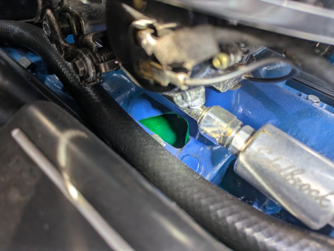

Die Situation ist folgende: Vor einigen Wochen habe ich meinen 66er aus der Garage geholt und wollte eine erste Ausfahrt machen (habe ich dann auch). Dabei ist mir Kühlwasser (sehr sicher aufgrund der Farbe) auf dem Motorblock unterhalb des Vergasers aufgefallen.
Ich habe zwei Bilder angehängt - eins von weiter weg, auf dem ich eingekreist habe, wo sich das Kühlwasser gefunden hat (man aber nur "schwarz") sieht und eins von näher dran, auf dem man schön die Farbe erkennt, aber das drumherum nicht.

Hi Sebastian,
Der große Schlauch auf deinen Bildern ist ein Kühlwasserschlauch. Normalerweise sind es zwei die da langlaufen. Ein Hin- und ein Rücklauf, die führen durch die Spritzwand in den Heizungskasten im Beifahrer Fußraum.
Vorne am Motor ist der eine an der Wasserpumpe angeschlossen und der andere mit nem Winkelanschluss an der Ansaugbrücke, jeweils mit Schlauchschellen.
Ich würde mal die Schlauchschelle am Winkelanschluss abnehmen und prüfen ob das Schlauchende darunter porös ist. Das ist so die höchste Stelle, wenn es da austritt und am Schlauch entlang läuft könnte es in dein „Sammelbecken“ tropfen.

Zi.gg.y hat geschrieben: Di 8. Apr 2025, 18:38 Hi Sebastian,
Andy
Kann ich so unterschreiben.
Bei mir war der Winkelstutzen schon so rostig, das dieser von der Schlauchschelle am Heizungsschlauch oval gedrückt wurde.
Dadurch tropfte immer ein bisschen Kühlwasser heraus, lief am Schlauch entlang und tropfte genau an der gleichen Stelle auf die Ansaugbrücke.
Das kam nach dem Zerlegen zum Vorschein.
Die Pfütze bildete sich immer nach einer Ausfahrt und wenn der Motor über Nacht abkühlte, während der Fahrt war nichts zu sehen.
Vielleicht hilft es ja bei der Fehlersuche.
