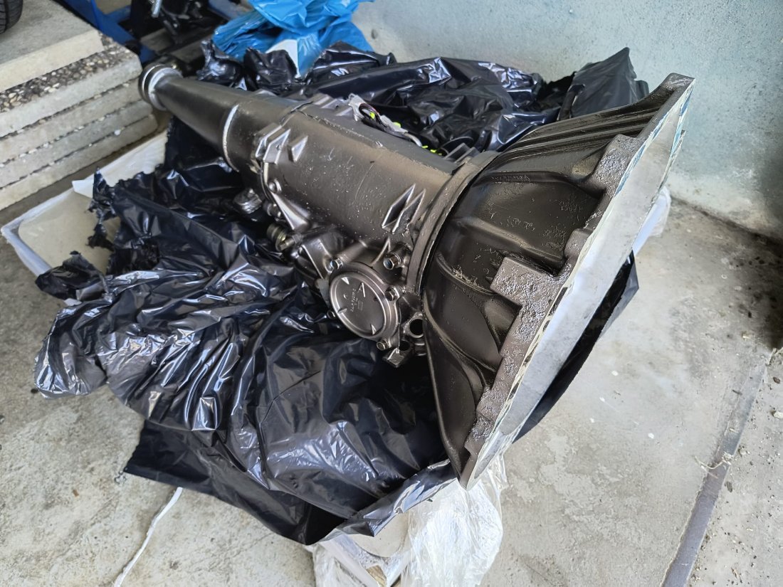

Spinnbird hat mir das Getriebe überholt. Hat alles super funktioniert. Hier als Zitat die Einschätzung zu meinem Getriebe:
"Das Getriebe wurde in der Vergangenheit von jemanden gemacht der nicht alle Details kannte und dadurch defekte eingebaut hat.
Die Reibscheiben der Vorwärtskupplung waren soweit runter, dass der vordere HUB abgerieben worden ist.
Der Wandler hat Einlaufspuren vom vorderen Pumpenlager und das Pumpenzahnrad war stark eingelaufen.
Der Modulator musste gewechselt werden, weil er den Druck nicht halten konnte.
Vorne am Hauptgehäuse sind 5 Gewinde defekt gewesen, hierfür haben wir Heli-Coils gesetzt.
Ein neuer Getriebehalter wurde verbaut, weil der Alte gerissen war."
Es ist also einiges zusammen gekommen.
