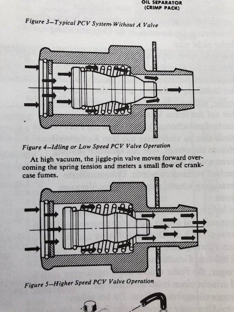

Vielleicht noch ein kleiner Tipp zum PCV-Ventil.
Ich hatte im Rahmen der Ursachenforschung noch neue PCV-Ventile bestellt. Bei dem früheren Plastikteil EV-50 (original oder NOS EV8 Metall für 289/302) hatte ich nie Probleme mit regelmäßiger Säuberung, aber bei den neueren EV50 (und originaler aussehenden )Metailteilen für 6 Dollar sollte man vor dem Einbau checken, ob die innere Mechanik freigängig ist und federtechnisch arbeitet. Bei einem der zwei blockierte manchmal das Innenteil im Zuge des Federwegs. Klackern alleine reicht manchmal nicht.
Wenn das passiert, kann entweder ein Vakuumleck entstehen im Leerlauf oder es entsteht eben ein Stau im Betrieb. Also passend zu diesem Thread erst immer dieses checken.

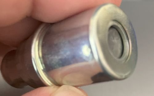

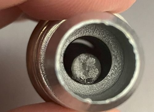

Ich hab genau das gleiche Model hier liegen von Standard. Das ist das billigste Ding das ich je gesehen habe. Man kann auch problemlos in beide Richtungen durchblasen. Das ist doch einfach Schrott, oder?

Ich halte die Standard-Dinger auch für Schrott, irgendwie fehlt mir da drinnen was (Feder - zumindest nicht sichtbar), ist es vielleicht nur das Gewicht vertikal), und ob das nun vom Luftstrom wirklich zentriert wird, kann ich nicht sagen, aber es sieht nicht wirklich durchdacht aus.
Im Moment gibt es m.W. nicht viele Alternativen außer NOS-Teile für 10mal soviel. So sollte es ja eigentlich sein. Ich denke, komplett abdichten entgegen dem Flow ist auch hier nicht gegeben.

Abdichten tut es definitiv nicht. Wobei sich auch die Frage stellt, unter welchen Voraussetzungen es da überhaupt zu einem Luftstrom vom Ansaugkrümmer kommend in dieser Richtung geben sollte. Das kann ja nur bei einer Rückschlagzündung des Gemisches in Richtung Vergaser passieren. Um das abzustoppen ist es möglicherweise einfach dicht genug??
T5owner hat geschrieben: ↑Mo 26. Mai 2025, 14:01 Ich halte die Standard-Dinger auch für Schrott, irgendwie fehlt mir da drinnen was (Feder - zumindest nicht sichtbar), ist es vielleicht nur das Gewicht vertikal), und ob das nun vom Luftstrom wirklich zentriert wird, kann ich nicht sagen, aber es sieht nicht wirklich durchdacht aus.
Also wenn ich den hier auf den Kopf stelle, dann sieht man, dass das Mittelstück schon irgendwie federartig gelagert ist und frei schwebend wackelt. Aber halt nicht wirklich zuverlässig mittig und sehr flimsy.
