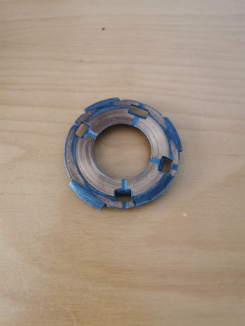

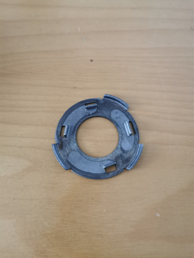

bin auf der Suche nach einem Washer für ein C4 Getriebe Baujahr 66. Hat jemand zufällig sowas günstig abzugeben? Bilder anbei.
Forward Drum to clutch hub 26232 / C4AZ-7D090-A
Oder wäre die so noch nutzbar?

Dicke kann ich gerade nicht genau sagen.
Es müsste genau diese sein mit den 7 Tabs. Die gibt es auch nur einmal in diesem Getriebe.

Hab gerade nochmal nachgemessen.
Dicke: 1,57mm / 0,062inch
Innen: 28,38mm / 1,117inch
Außen: 55,83mm / 2,198inch

diese thrust washer wird zurzeit nicht produziert.
Schleif sie ab so das die wieder gerade ist und gut ist.
Für eine neue bezahlst du ca. 50€.
