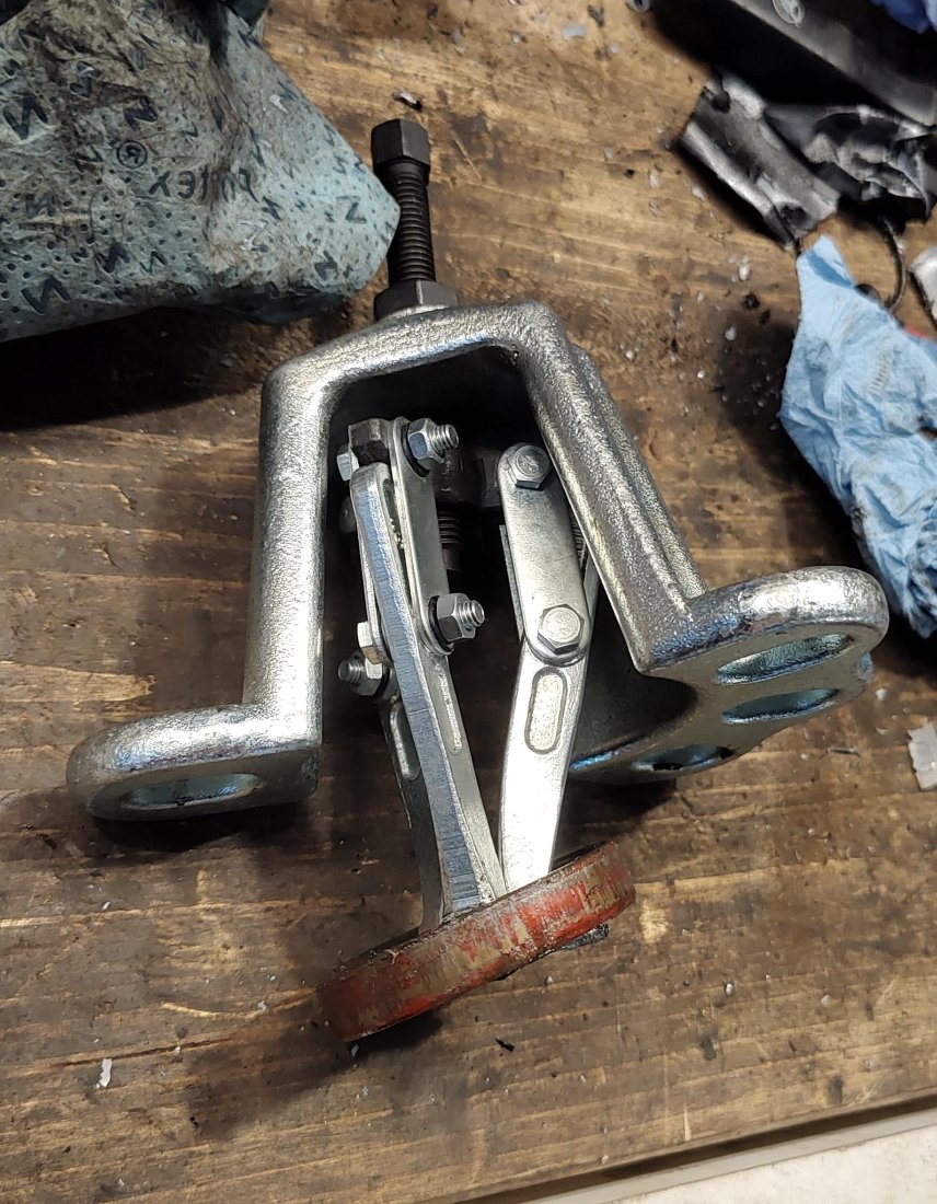

Hab zwei Abzieher aus meinem Sortiment kombiniert, das ging sehr einfach.
Grüße Carl
