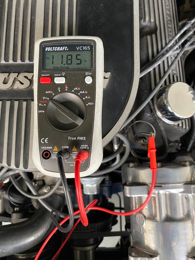

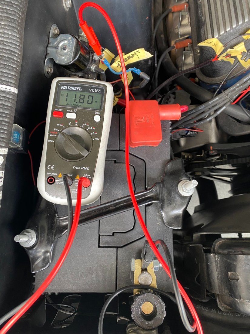

ich habe nochmals mehrere Versionen gebaut und getestet.
Messung mit Multimeter Pluspol an Zündspule, Masse am Fahrzeug.
Originales Widerstandskabel:
Zündung an = 6,6 Volt
Motor an = 9,9 Volt
Wichtig für alle Mitleser, ohne Anschluss an die Zündspule hatte ich 12 Volt bei Zündung an gemessen, was ich zuerst falsch interpretiert hatte.
Sicherheitsrelais:
Zündung an = 0 Volt
Motor an = 14,2 Volt
Arbeitsrelais:
Zündung an = 12 Volt
Ich hoffe die 14,2 Volt statt 12 Volt gemessen sind kein Problem. Diese kommen von der Ladung der Lichtmaschine (gleichen Wert an den Batteriepolen gemessen), ich denke das wird kein Problem sein und die Zündspule / Pertronix regelt das über einen eigenen Widerstand runter?

Die 14,2V sind kein Problem, sondern optimal.
Die Angabe 12V bei den Bauteilen bezieht sich darauf, dass unsere Autos ein 12V-Bordspannungssystem haben. Die tatsächliche Bordspannung liegt dabei in der Praxis zwischen ca. 11V (schwache Batterie / hohe elektrische Last) und ca. 14,8V (sehr hohe Ladeleistung für bestimmte Batterien und geringe elektrische Last).

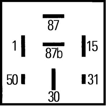

Unterschied Hella / Wehrle
Hella Sicherheitsrelais
Hell Schaltung.jpg (12.08 KiB) 6189 mal betrachtet

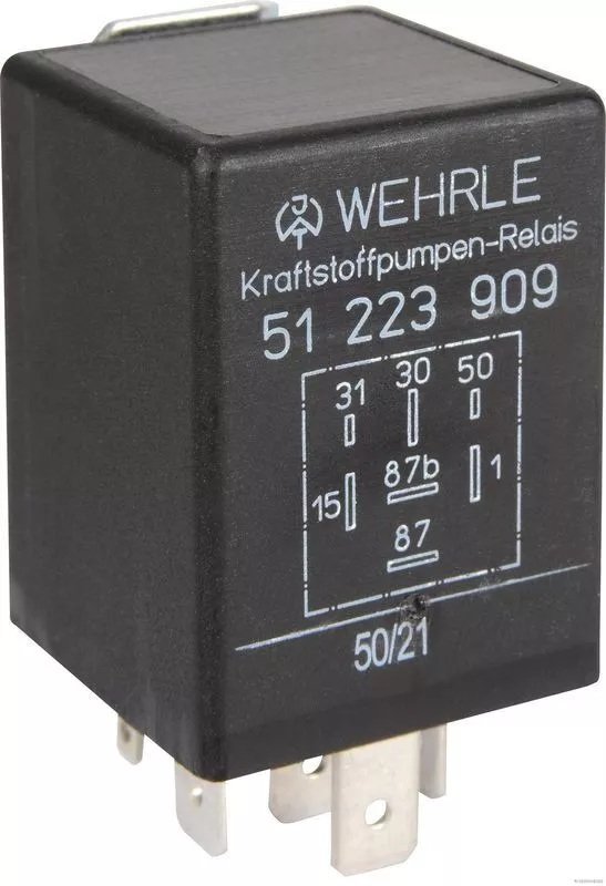

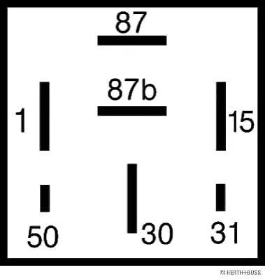

Wehrle Sicherheitsrelais
Laut Belegung identisch mit dem Hella, auch "dünne" und "dicke" pins stimmen überein. man muss aber höllisch aufpassen, dass man sich nicht "versteckt", beachte man die Frontseite des Relais. Das ist für mich nicht intuitiv und beim Hella besser gelöst.
Wehrle Schaltung.jpg (11.54 KiB) 6189 mal betrachtet
Wehrle Schaltung2.jpg (57.27 KiB) 6189 mal betrachtet
Leider passt die Hella Halterung nicht an das Wehrle Relais, da das Wehrle die Halterung an der Rückseite an einer anderen Stelle hat.

Du musst dabei aber bedenken, das die Relais zum Verbau in bereits vorhandenen Motorkabelbäumen gedacht sind.
In deren Sockeln, lässt sich das Relais nur in einer Position einstecken und die Belegung passt somit.
Verkabelt man manuell, muss man etwas genauer hinschauen ;)
