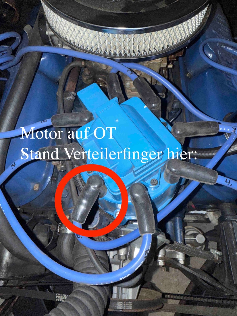

Wenn ich mir die Zündfolge nach der (durch den Vorbesitzer oder eine Werkstatt) gesteckten Reihenfolge ansehe - davon ausgehend das die HEI Verteilerkappe (Siehe Bild) im Uhrzeigersinn "zündet" - liegt diese bei mir bei: 5-2-8-7-3-6-1-4... was ja garnicht sein kann.
Weiterhin habe ich die Zünkkappe abgemacht und den Motor über die Kurbelwelle auf OT gedreht (weiße Markierung auf die schlitzförmige Schraube überhalb, andere Markierung habe ich nicht gefunden) - startet der Zündverteiler an der im Photo markierten Position bzw. steht der Zündfinger an dieser Position die ja eigentlich Zylinder 1 sein sollte. Wenn ich die Kabel, ausgehend von der Startposition Verteilerfinger und Motor auf Markierung OT auf die korrekte Zündfolge umstecke... Fehlanzeige, dann springt der Motor nicht an.
Mit der aktuell gesteckten Zündkabelfolge läuft das Pony, aber ich kann das irgendwie nicht ganz verstehen!
Meine Vermutung ist das jemand die Zündung nicht korrekt in den Motor eingesetzt hat und die Zündung somit nicht korrekt im Zündverteiler startet... oder ist das Egal, Hauptsache Motor auf OT ist die Position de Verteilerfingers? Was bei mir aber auch wiederum nicht Zylinder 1 ist!!!

Eine defekte Krümmerdichtung ist kein Grund für einen unruhigen Motorlauf.
Der Verteiler dreht gegen den Uhrzeigersinn.
Es gibt die Zündreihenfolge für die 289/302 (non HO): 1-5-4-2-6-3-7-8
und die Zündreihenfolge für die Rollermotoren (302/351): 1-3-7-2-6-5-4-8
Du hast 2 OT's einen Zünd OT und einen Wechsel OT. Wenn Du die KW nochmal 360° drehst, sollte der Verteilerfinger auf dem Zündkabel stehen, welches zu Zylinder 1 führt (Zünd OT).
Die Kennzeichnung der Zündkabel von 1 - 8 ist nicht relevant - wer auch immer die daraufgeschrieben hat. Sie haben nichts mit der Zylinderzuordnung zu tun....überprüf nochmal genau die Zuordnung der Zündkabel zu den einzelnen Zylindern.

Danke für die Info mit den zwei OT‘s und der Drehrichtung gegen den Uhrzeiger!
Die Kabel habe ich beschriftet, um sie in der richtigen Reihenfolge wieder aufstecken zu können, falls etwas schief läuft.
Ich werde das noch mal mit dem OT versuchen – heute werde ich allerdings nicht mehr dazu kommen.

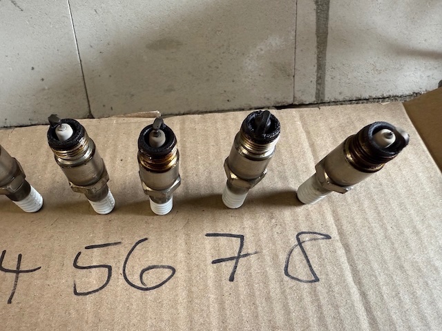

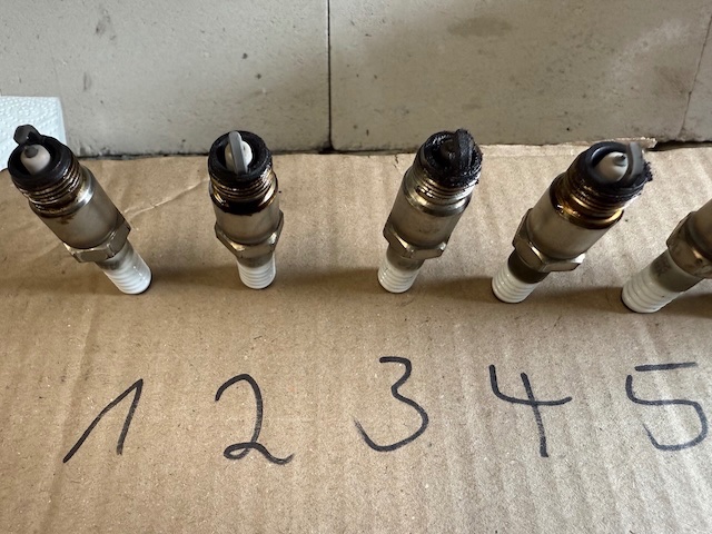

Zündkerzen waren ein wenig verdreckt, Zylinder 3 und 7 muss ich ein bisschen im Auge behalten - die waren extrem verrust! Kerzen gesäubert. Neu Kerzen sind bestellt - aber die Autolite XP25 werde ich wohl nicht mehr rein bauen, eher die normalen Kerzen.
