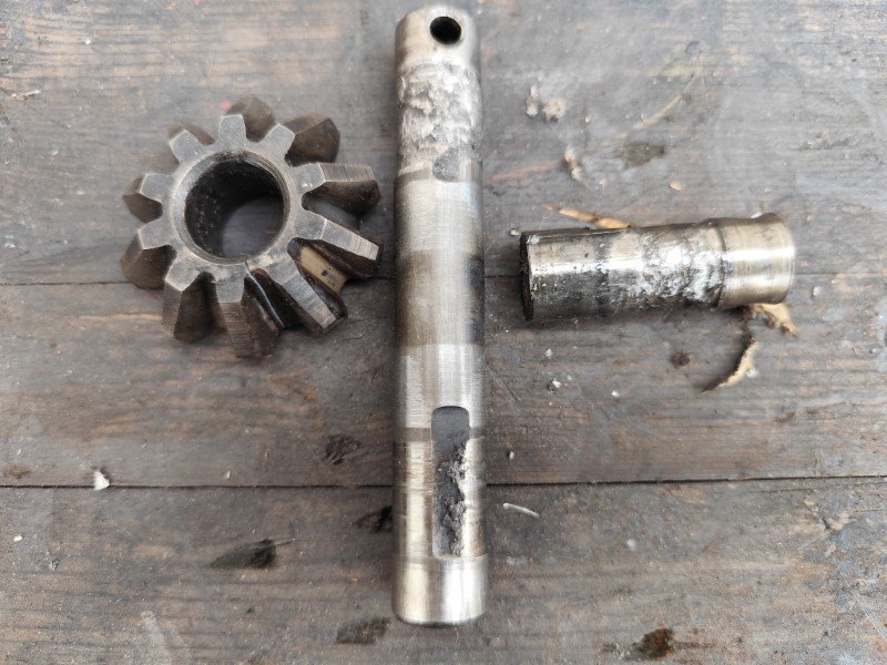

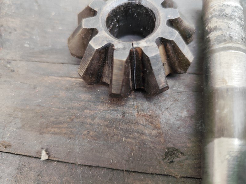

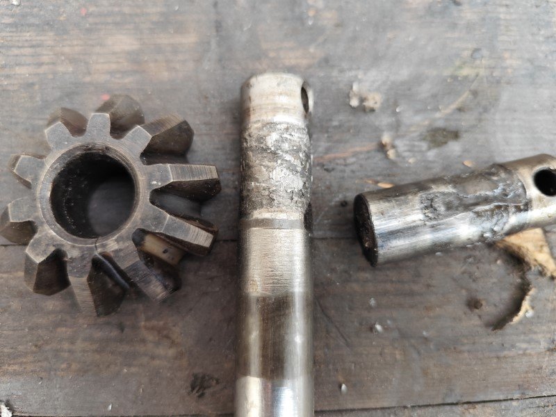

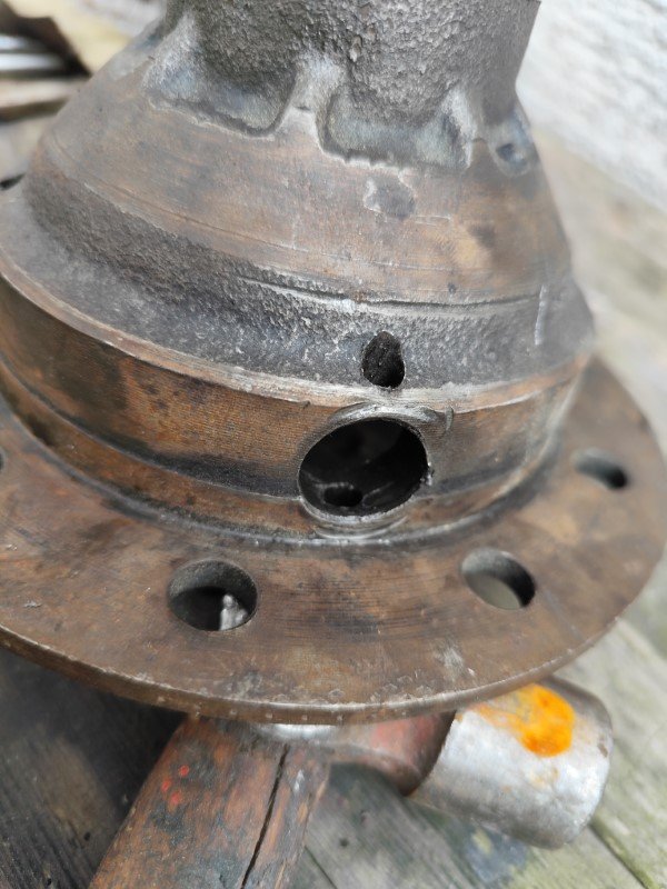

Ein ausgedehnter einrädriger Burnout mag zwar cool aussehen, das Diff nimmt so eine Mißhandlung sehr übel - schaut selbst:
Es handelte sich hier schon um das verstärkte 4 Pinion Diff, aber nach der Burnout Aktion ist außer Kegel & Tellerrad nicht viel brauchbares übrig geblieben . :evil:
Durch die hohe Drehzahldifferenz haben die kleinen Pinion-Räder auf den Wellen gefressen, dadurch ist der Passtifft abgeschert und die sich im Diffgehäuse drehenden Wellen haben schöne ovale Löcher hinterlassen.

Da hat nicht viel überlebt, es wandert alles zum Schrotti - eigentlich schade um das schöne 4 Pinion Diff.
Also bitte - wenn dann nur ein kurzen Burnout oder am Besten, gleich eine Sperre - dann sehen die Burnout auch "richtig" aus ;-)
