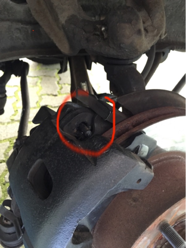

hallo,
ich hab mein repbuch gerade nicht zurhand.
hab ja seit dem ich das pferd hab ein klappern vorne rechts.
als ich den wagen damals gefahren bin bei der probefahrt war das noch nicht. der verkaeufer hatte aber noch die scheibenbremse vorne neu gemacht.
also hab ich heute mal das rad abgemacht weil ich schon mehrfach gelesen habe das die belaege klappern.
kann das sein das da ein gummilager fehlt?
http://www.rsb-parts.de/wbc.php?sid=202 ... 7&recno=20
die fuehrungsschraube ist zwar fest aber irgendwie klappert der sattel?
gruesse patrick
ps. 68er mit orginal scheibe....

Jo, die Schraube wird von einem speziellen Gummi geführt. Genau der aus deinem Link.

danke, dann werde ich die mal bestellen

Kurze Ergänzung, es waren genau die Teile. Seitdem fährt er wie ein anderes Auto!
