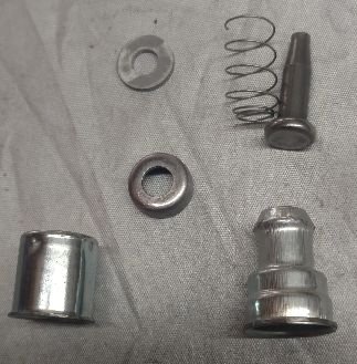

abfa hat geschrieben: Sa 28. Jun 2025, 23:44
Red Convertible hat geschrieben: Sa 28. Jun 2025, 15:26 Hi,
läuft augenscheinlich deutlich ruhiger, oder?
Jetzt baust du noch ein neues PCV Ventil ein und schaust, das der Schlauch zum Vergaser frei ist und ob die Öldämpfe verschwinden.
Okidoki werde ich prüfen und allenfalls ein neues kaufen. Das Problem ist immer das wo soll ich es kaufen. Ich bin von der Schweiz. Und das schicken etc immer sauteuer. Wo würdet ihr solche kleinteile kaufen???
zieh mal das PCV Ventil aus der Gummidichtung am Ventildeckel, ist nur gesteckt.
Zieh dazu am besten gleich den Schlauch vorne mittig am Vergaser ab, dann kann man es bequemer an einer Werkbank o.ä. machen.
Schlauch vom PCV Ventil abziehen und durchblasen, bzw. prüfen ob der nicht verstopft ist.
Schüttel das PCV Ventil kräftig, da ist eine Kugel drin, die muss klappern, sonst arbeitet das Ding nicht.
Wenn alles frei ist und das PCV Ventil klappert, bau alles wieder ein und mach einen erneuten Probelauf.
Danach hier berichten. ;)

Habe es gerade gemacht, der Schlauch selber ist okay, nicht verstopft, aber wenn ich auf der Rückseite reinblase obwohl die Ventil schön klappert wie es soll und der Mechanismus eigentlich schliesst, kann ich "relativ" gut Luft dagegen Blasen. Schaut Euch das Video an, ob das so normal ist oder mein PCV hier mehr Dicht machen sollte....

Es fehlt immer noch die Aussage, ob es saugt, wenn Du das PCV Ventil aus dem Ventildeckel ziehst. Dazu noch die anderen angesprochenen Punkte.

Das mit dem Saugen führt nur zu Verwirrungen offenbar.
Bläst der Motor im Lauf bei abgezogenem PCV Ölnebel raus?
In dem Metallteil ( Standard Part) ist keine Kugel, sondern eine Art Pin mit einem Boden (Ventil). Dies kann im Betrieb verklemmen, wenn falsch gefertigt.
Beim Blasen von oben schließt es auch nicht komplett. Die Feder hat die Zusatzfunktion der Selbstreinigung, wenn sauber gefertigt.
Wie in einem anderen Thread schon gesagt, kann man damit und bei „schlechtem Zustand“ u.U. noch über 80.000 km fahren, bis es zuviel wird an Blowby und überall leckt. Nach meiner Meinung verursacht ein verstopftes PCV-System auch unter Umständen langfristig unbeobachtet Blowby und Leckagen.
