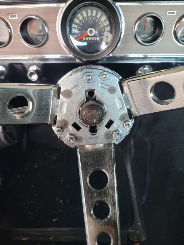

Ich hab die Situation, dass die Kerbe bei mir auf 6 Uhr steht (was, soviel ich weiß, auch ok ist). Neben der Kerbe befindet sich von einem der Vorbesitzer noch ein weißer Strich (vgl Foto). Beim Fahren fährt das Auto gerade aus, wenn der weiße Strich auf 6 Uhr steht und nicht die Kerbe.

die kerbe muss OBEN stehen - also 12:00 nicht 6:00
da ist also was im Argen

datadefender hat geschrieben: ↑Fr 18. Jul 2025, 18:45 die kerbe muss OBEN stehen - also 12:00 nicht 6:00
Hans: Gibt es dazu eine eindeutige Quelle? Ich finde hier und da mal "unten" mal "oben" oder "kann beides sein".

die einzig verbindliche Quelle ist das Shop Manual

schau mal dieses Video in Päddels Schrauberarage https://www.youtube.com/watch?v=HH1Rl-PZJ7U
kurz hinter 6:20 macht er das Lenkrad ab und zeigt die Position der Kerbe.

ich habe noch nie eine Kerbe auf der 6:00 Uhr Position gesehen - ich kenne es nur auf 12:00.
Heißt nicht, dass an einem Montag Morgen Billy Bob es einmal anders gemacht hat - die Regel ist aber 12:00 Uhr.
Wenn das Auto aufgebockt ist kann man "erfühlen" welche die Mittelposition ist - es ist die, an der das Lenkgetriebe das geringste Spiel hat.
Rechts und Links der Mittelstellung nimmt das Spiel fühlbar zu - das ist Konstruktionsbedingt so.
Richtig eingestellt hat das Lenkgetriebe, in Mittelstellung NULL Spiel.
Bei Servo Autos muss dazu der Motor laufen - das Steuerventil hat mehrere mm Spiel, wenn die Servopumpe keinen Druck liefert.
