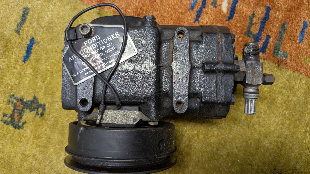

Kurzes update:
Am WE hab ich das Kuehlergitter ausgebaut, um es wegen diverser Steinschlaege neu zu lackieren. Bei der Gelegenheit hab ich dann auch gleich den Klimakondensator raus genommen. Leider ist die Klimaanlage im Dezember 2024 ausgebaut worden (sie kuehlte wohl schon einige Zeit nicht mehr, es war aber offensichtlich noch Kuehlmittel drin); sie war wohl noch auf R12-Basis.
Die Klimaanschluesse wurden sauber verschlossen, teils sieht man noch das frueher verwendete gruene Kontrastmittel. Interessanterweise sind viele Klimaleitungen von 1994, als Don Chambers den Wagen zum Verkauf restauriert/repariert hatte.
Da vorne eh schon all zerlegt war, wurden auch die Lamellen der beiden Kuehler (Wasser- und Klima). mit Druckluft frei geblasen, da hing doch schon einiges an Staub, Federen, Flusen, Laub drin.
Schau mr mal.
aNDi
Schau mr mal.
