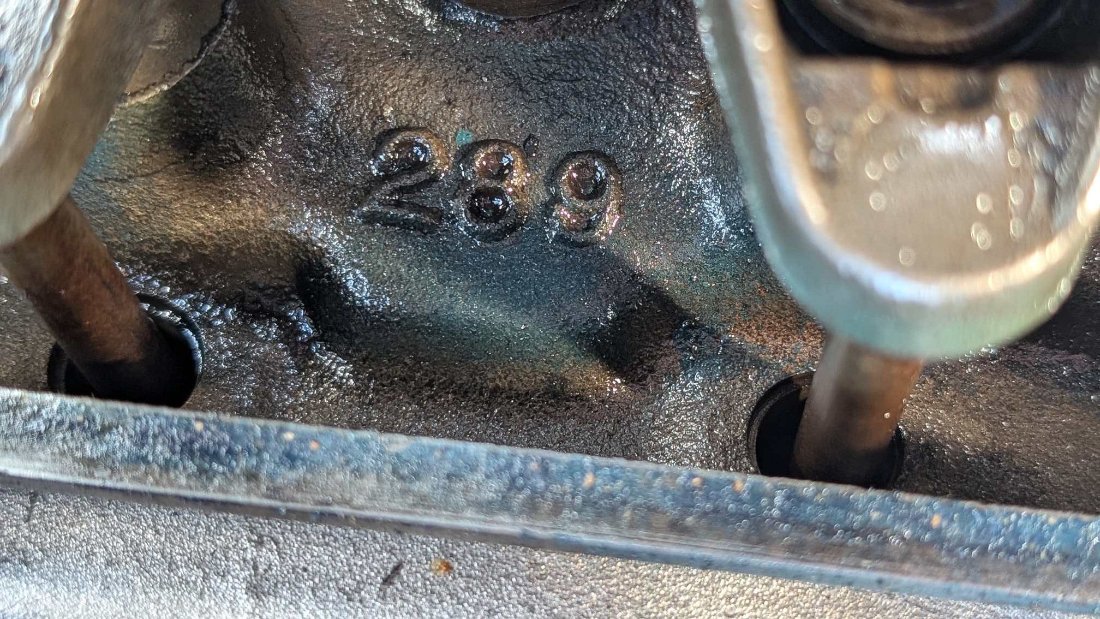

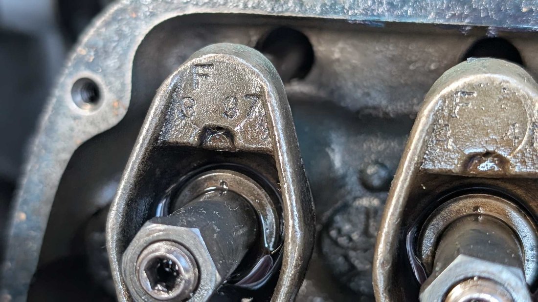

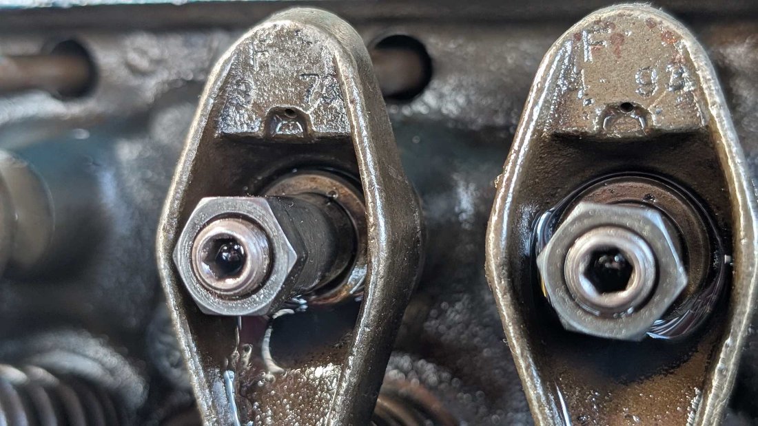

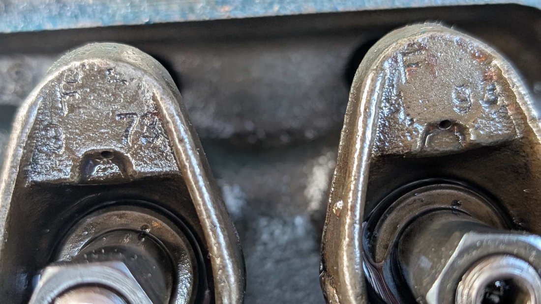

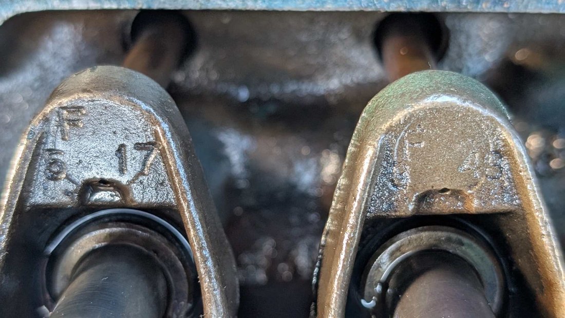

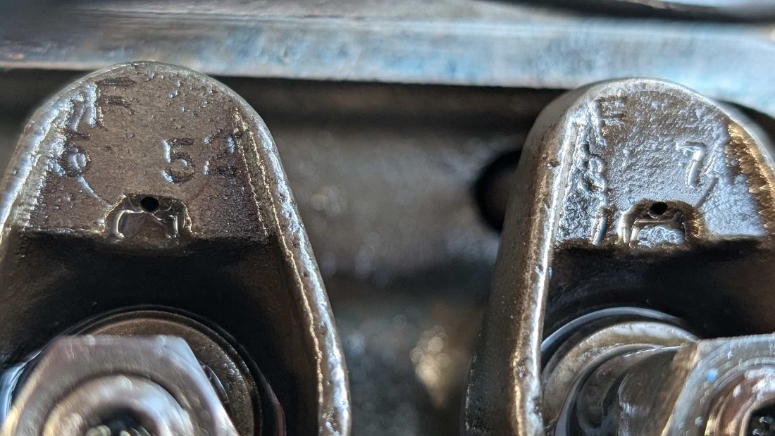

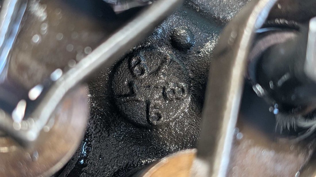

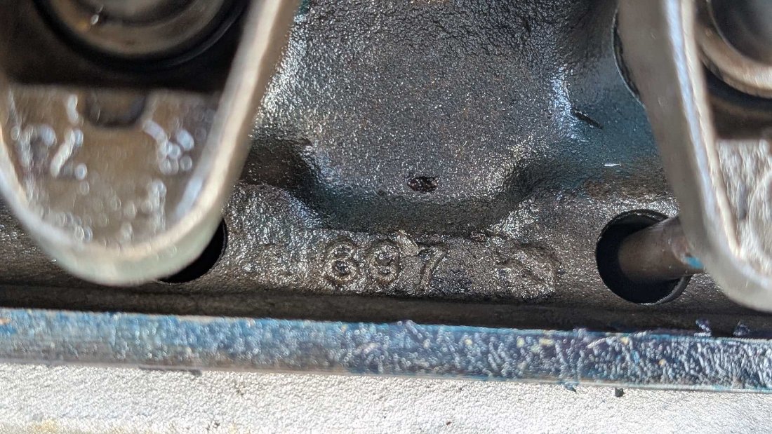

Moin,
am Abend wollte ich frohen Mutes mal die Ventile etwas nachstellen, sie tickern ganz leicht bei warmer Maschine.
Als der rechte Ventildeckel unten war, musste ich feststellen, dass
a) die Muttern der Kipphebel mit ner 9/16 Nuss zu oeffnen sind und nicht wie erwartet mit ner 5/8- Nuss
und
b) in den Kipphebelmuttern Inbusschrauben sitzen
Was ist da verbaut? Sind das die seltenen einstellbaren positive stop struts? Wie stellt man den Krempel nach? Passt das hier: viewtopic.php?p=86504&hilit=positive+st ... len#p86504
Kann man bei laufendem Motor eine Feineinstellung machen? Das duerfte wohl riskant sein...
Ich hab mal ein paar Bilder der Kopf-Innereien gemacht:
Danke fuer Aufklaerung,
aNDi

Ich antworte mir mal selbst:
Da sind offenbar Poly Lock Muttern verbaut. Hat dazu jemand fundierte Infos? Rausschmeissen und durch Drehmoment-Muttern ersetzen? Oder haben die Dinger einen Vorteil? Das wurde offenbar vor zig Jahren verbaut; warum auch immer...
aNDi

Die Dinger heißen Poly Locks und sind die viel bessere Alternative zu den - einfach nur schwergängigen - Stopmuttern, die in der Serie verwendet werden.
Sie lassen sich immer wieder lösen und einstellen und sie halten ihre Einstellung auch viel besser.
Einstellbare Rollerkipphebel werden in der Regel mit solchen Poly Locks verkauft.
Mit der Sechskantmutter wird das Spiel eingestellt, die Imbussschraube wird dann angezogen und ist die Sicherung gegen verdrehen.

Kurzes update:
Die Poly Stops liessen sich wunderbar bei laufendem Motor einstellen/verwenden. Sechskant 1/4 Drehung nach links, dann die Inbusschraube eine Umdrehung raus, Sechskant wieder 1/4 Drehung nach rechts. Als alle Polys gelockert waren, habe ich die Originalstellung vorsichthalber per Reissnadel angerissen; nach Motorstart bewegte sich keine der Muttern auch nur annaehernd und man konnte die Kipphebel wunderbar nachstellen und die Polys ueber die Inbusschrauben fixieren. In meinem Fall war nur geringes Nachstellen noetig, das Tickern ist nun aber deutlich besser. Er bekommt aber wegen der langen Standzeit noch ne Ladung LM Hydrostoesselreiniger und dann nochmals einen neuen Oelwechsel.
Auf der rechten Seite habe ich allerdings eine Riesesauerei veranstaltet, ich hatte bergauf geparkt und mir beim Einstellen zuviel Zeit gelassen und dadurch lief an Zylinder 4 richtig viel Oel aus - trotz Pappdeckel als Spritzschutz -. Egal, ab morgen wird eh die gesamte Garageneinfahrt neu geteert; danach sollte ich allerdings kuenftig besser aufpassen... :roll:
Ich lass die Poly Stops drin, scheinen gut zu funktionieren.
