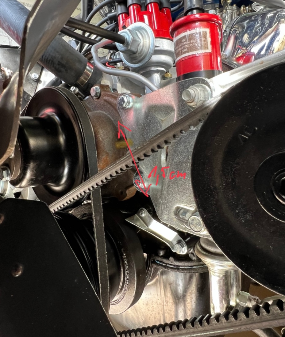

Bei meinem 65er wird leider das 'Schreien' des Keilriemens (quietschen wäre milde ausgedrückt) zur Servopumpe immer heftiger. Insbesondere beim vollen Einschlag nach links beim Anfahren. Inzwischen aber auch auf gerader Strecke im 1. und 2. Gang beim Beschleunigen.
Ich habe den Keilriemen erneuert, gespannt auf etwa 1,5 cm Gesamtbeweglichkeit an der Oberseite mittig. Fühlt sich schon recht stramm an, lässt sich auch axial kaum noch verdrehen. Die beiden Riemenscheiben fluchten sauber.
Hat jemand eine Idee? Oder kann es an der Pumpe liegen (es ist eine neuere, wohl 67/68)? Der Ölstand an der Servopumpe stimmt auf jeden Fall. Ideen zur weiteren Fehlersuche?
Gruß Guido

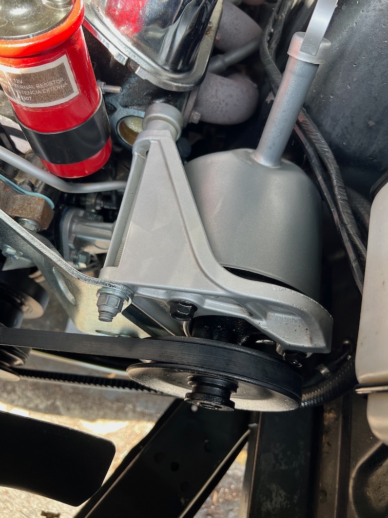

Hi Patrick,DukeLC4 hat geschrieben: ↑So 17. Aug 2025, 16:11 Hallo Guido,
hast du mal geschaut ob der Riemen eventuell in der Riemenscheibe aufliegt und nicht mehr im "V" liegt, wie es eigentlich sein soll?
Ich hatte das in letzter Zeit bei ein paar Kunden, da war die Riemenscheibe verschlissen.
Die Dinger sind inzwischen eben auch bald 60 Jahre alt.
Patrick
der Riemen liegt zumindest nicht außen auf, sieht man ganz gut im zweiten Bild. Die Spitze des "V" vom Riemen geht mit Sicherheit nicht bis an den tiefsten Punkt der Riemenscheibe, aber ich gehe mal davon aus, das dies auch nicht sein soll, denn die Flanken übertragen ja eigentlich die Kraft
Gruß Guido
