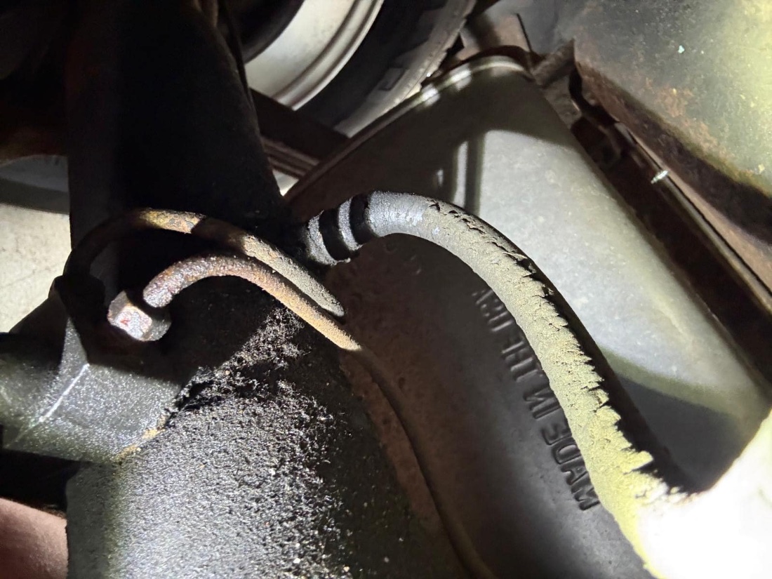

Beim provisorischen Verlegen der Rohre ist mir aufgefallen, dass die hintere Bremsleitung ziemlich nah am Auspuffrohr liegt.
Meine Frage:
Sieht das für euch von der Position her eher nach einer Bremsleitung von einem Single Exhaust-Mustang aus oder nach der Variante für Dual Exhaust? Meines Wissens nach gab es die Single Exhaust Variante nur für die V6 oder nicht?
(Siehe Bild im Anhang)
Vielen Dank schon mal für eure Einschätzungen!

alle 65/66er Mustangs, außer GT's und HiPos, hatten werksseitig eine einflutige Abgasanlage, auch der A-Code.
Beim GT-Bremsschlauch (zweiflutig) hinten geht die Achsentlüftung nicht durch den Verteilerblock, sondern das Halteblech. Beim non-GT-Bremsschlauch (einflutig) geht die Achsentlüftung durch den Verteilerblock und der Nippel hat ein längeres Gewinde. Damit lässt es sich gut unterscheiden.
Bei dir sieht es nach einem GT Bremsschlauch aus, aber ich vermute das Gegenstück am Wagen wurde nicht umgebaut, der Schlauch steht nämlich zu dicht am Auspuff.

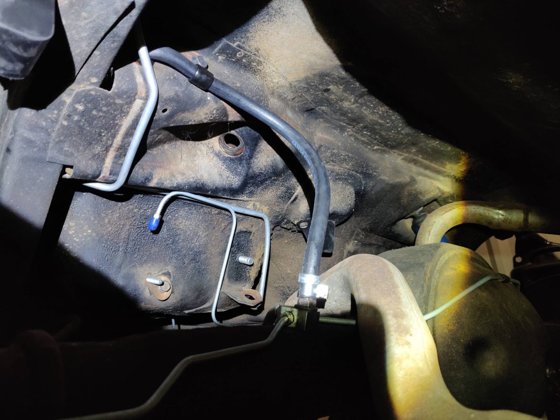

Anbei noch ein Bild, das die Halteöse vom einflutigen Halter am Bodenblech in Relation zur neuen GT-Stahlbremsleitung zeigt. GT geht nach unten am Bodenblech ab, non-GT geht nach oben weg.
Grüße Carl

Wie geschrieben solltest Du die Bremsleitung für den Einsatz einer 2 flutigen Anlage umbauen, siehe viewtopic.php?t=16471&hilit=winterprojekt&start=20

Hallo Kosta,
fast jeder Mustang hatte ab Werk eine einflutige Auspuffanlage, ungefähr so laut wie ein moderner Ford Focus.
Egal ob V8 oder R6, einen V6 gab es nicht.
Dein Bremsschlauch ist für Dual Exhaust.
Dein Halter am Rahmen und die Leitung am Unterboden ist aber Single Exhaust.
Du müsstest also die Leitung am Unterboden und den Halter umbauen, wie Kalle schon geschrieben hat.
Aber das sieht extrem eng aus mit dem Auspuff, ich habe Zweifel ob es viel besser passt wenn der Bremsschlauch nach unten weg geht.
Eventuell musst Du den Auspuff auch etwas modifizieren.

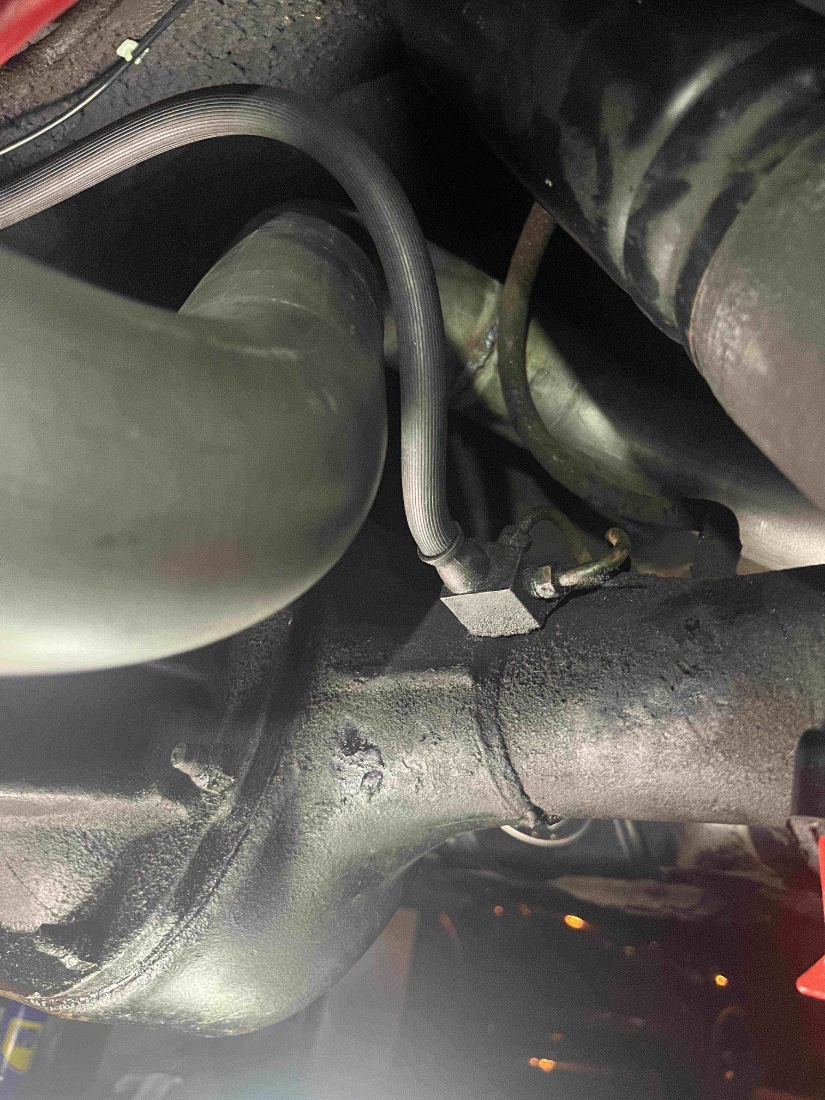

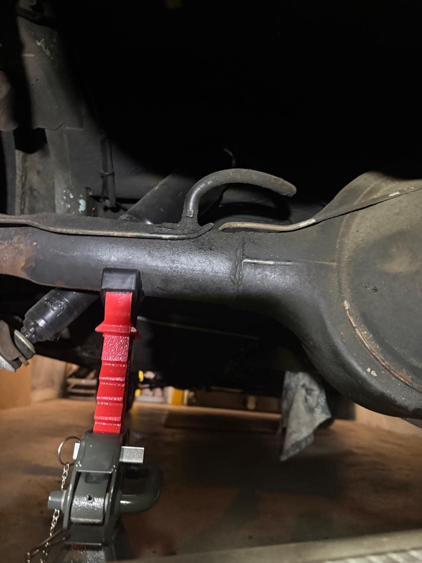

vielen Dank für die schnellen Antworten!
Ich habe nun zwei weitere Bilder angehängt.
Vielleicht könnt ihr daraufhin noch besser einschätzen, ob bei mir tatsächlich der GT-Bremsschlauch verbaut ist und wie ich im besten Fall vorgehen könnte.

Hallo Kosta,
sind deine Schalldämpfer richtig herum verbaut, Eingang aussermittig zur Kardanwelle hin, Ausgang mittig oder aussermittig zum Schweller gerichtet?
2,5 Zoll Rohre sind zwar machbar, aber meistens nur mit Modifikationen, 2 Zoll hätte mehr Spielraum gelassen.
