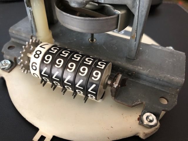

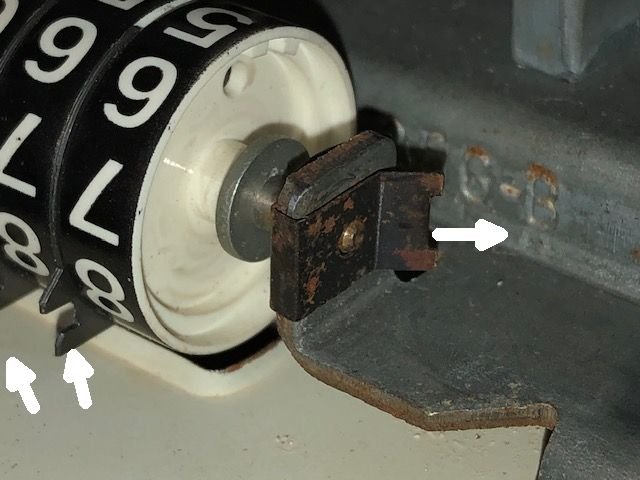

In der Regel ist die Zahlrenrolle mit einem Bügel gesichert. Hier ein Bild vom 68er, ist vermutlich ähnlich beim 65/66er oder 69/70er. Den hebelt man etwas ab, dann kann man die Rolle entnehmen. (natürlich nur leicht, damit er nicht abbricht)
Die Zahlenscheiben sind halt so verzahnt, daß sie nach der 9 das nächste Rädchen mitnehmen. Ist ein bißchen Fummelarbeit. Ich weiß es nicht mehr genau, aber in einer bestimmten Stellung kann man das nächste Rad dann weiterdrehen und so die Zahl einstellen, die man haben will.
Wichtig ist beim 68er, daß hinterher die Haltenasen wieder in einer Reihe sind, die verdrehen sich mit, also mit drauf achten. Ich denke, das ist auch bei den anderen Baujahren so, sonst mal ein Bild einstellen.

Wolfgang hat es schon sehr gut erklärt!
Hier das Video dazu:
https://www.youtube.com/watch?v=87kZQkKGSw8
Wichtig: die Nasen müssen auf gleicher Ebene sein und dann auf einer Seite wieder in das Blech eingehakt werden.
Vom Prinzip her erstes Rad mit Nasenscheibe auf 0, dann festhalten und die Anderen drehen bis sich auch die Scheibe mit der nächsten Nase wieder drehen lässt.
