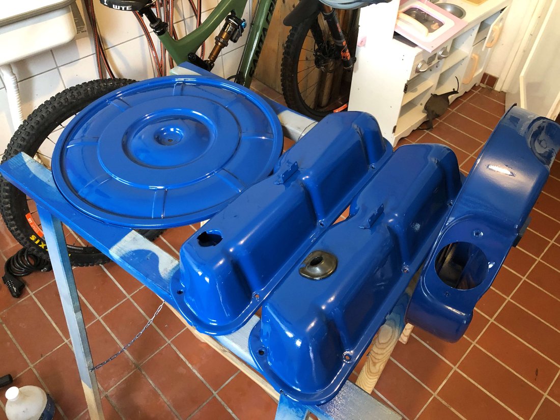

Den Chom anrauen und Toyotablau lackieren ist für dich keine Option?

Doch klar, wenn das funktioniert! Anrauen, grundieren und lackieren?
Hat das Toyota Blau eine RAL Nummer?

Toyota MEDIUM BLUE 857
Du kannst es Dir z.B. da bestellen:
https://www.123lack.de/2k-spruehdose-to ... _KxM9jWYY3
Funktioniert als Sprühdose super - die verkaufen aber auch für die Lackierpistole.
Bin nicht verschwägert ;)
Beste Grüße David

Kommt dem Ford blau extrem nah!

gut anschleifen - am besten mit 320 und dann nochmal 600er Körnung. Anschließend mit einem 2k Epoxy Primer grundieren (gibts auch bei dem Shop).
Dann mit der 2k Dose lackieren... Für eine Ölwanne würde ich den Lack als 2k EINSCHICHT-Lack kaufen. Dann glänzt es auch ohne Klarlack und ist absolut bezinbeständig. Bei einer Ölwanne gibt der Aufwand für einen Mehrschichtlack keinen Sinn (für mich). Ford hat damals sowieso alles als Einschichtlack lackiert.
