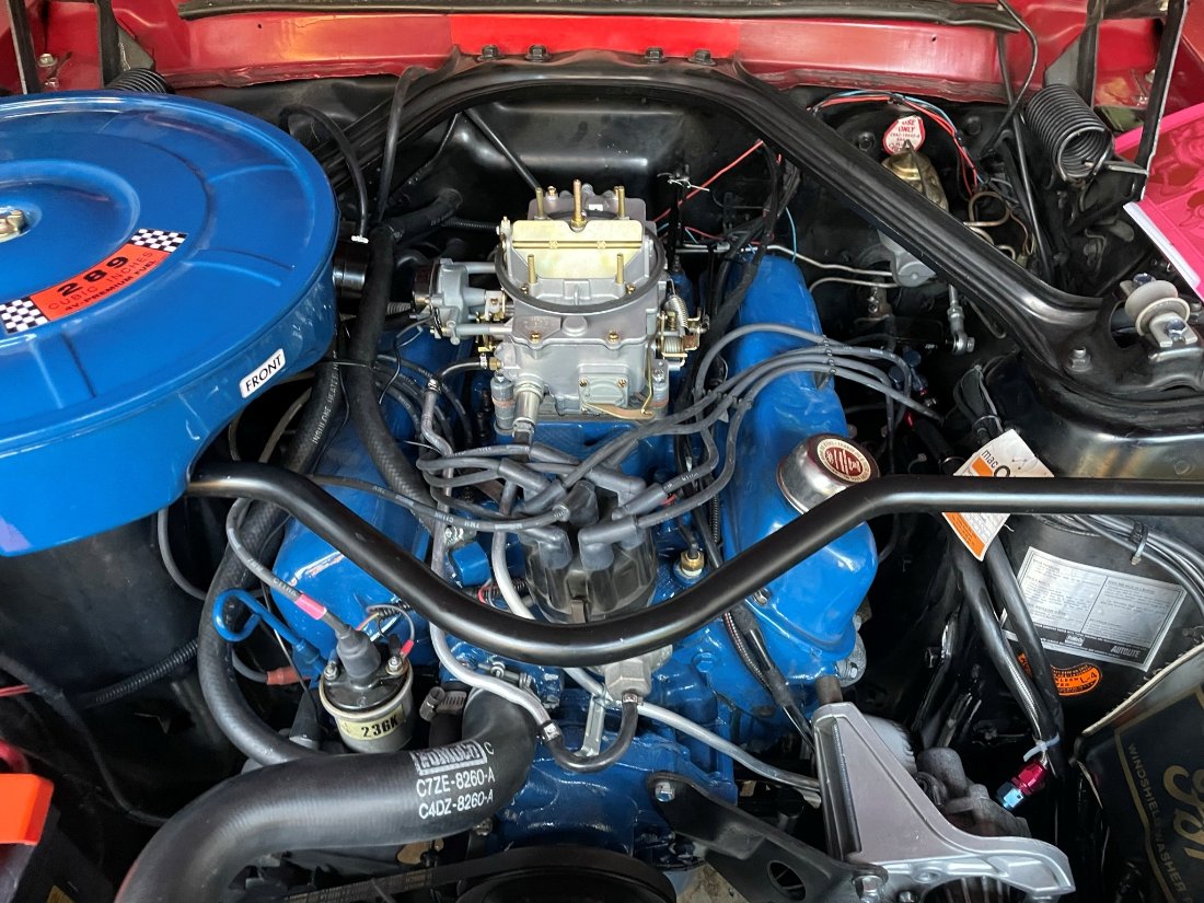

Re: Leerlauf Probleme
Keine Ahnung wie cybersurfer das Problem gelöst hat aber ich würde als erstes die Leitung so verlgegen wie es Ford damals vorgesehen hat.
Oft werden Metallleitungen durch Gummischläuche ersetzt und auch andere Verlegewege verwendet (weil man nicht genug Schlauch hatte oder sonst was). Erst wenn das Problem bestehen bleibt, würde ich über einen Hitzeschutzschlauch nachdenken.
Gut im FE geht es richtig eng zu. Beim Smallblock hat Ford den oberen letzten Anteil der Benzinzufuhr Metallisch gemach und so verlegt, dass er im Kühlstrom des Lüfters verläuft...
Meine Monte Bar verdeckt es etwas - soll nur als Beispiel dienen. Ist beim FE sicher etwas anders
