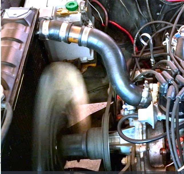

- Verkleidung Kühlergebläse gibt es nicht - Anordnung Gebläse siehe Bild von 2024 (vor Überholung Kühler usw.)
- Kühlerventilator nicht Serie

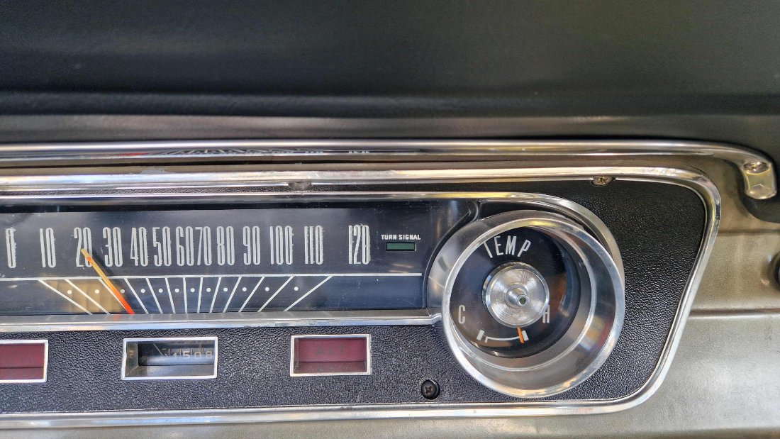

- fortan ist die im Cockpit angezeigte Temperatur stark geschwindigkeitsabhängig und nutzt fast die gesamte Skala aus.
- Stadtverkehr mit den hier in in Schweden üblichen 40 km/h --> Motor wird warm, siehe Bild
. Landstraße um 70 bis 80: Temperaturanzeige Mitte mit Tendenz "hot"
- Landstraße jenseit 90: Temperaturanzeige sinkt, zeitweilig auch mal recht nah an die "cool"-Marke, merkt man auch an der Heizleistung
Heute bin ich mal ein längeres Stück bei mildem und sonnigen Herbstwetter gefahren. Ab Ortseinfahrt zuhause wieder recht warm, auf dem Hof und in der Garage wurde dann Wasser nach draußen gedrückt über den Kühlerdeckel und den Schlauch, dazu deutlich hörbares Glucksen nach Abstellen des Motors. Oberer Kühlerschlauch heiß, unterer warm, gerade nicht mehr anfassbar, es besteht also ein Temperaturgefälle.

- Temperatur innerorts
- temp problem okt 2025.jpg (161.86 KiB) 3460 mal betrachtet
