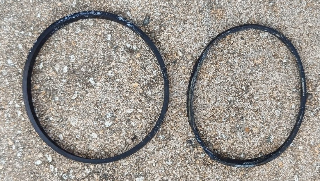

Neulich ist mir privat ein Fehler passiert, den ich euch nicht vorenthalten möchte – und vielleicht bewahrt es den einen oder anderen vor einer bösen Überraschung.
Ich habe die Tankgeber-Dichtung mit normalem Fett eingesetzt, um sie bei der Montage zu fixieren. Über Nacht ist der Gummi aber stark aufgequollen (siehe Foto: rechts die alte Dichtung, links die aufgequollene). Das Ergebnis: Benzin lief auf den Garagenboden.
👉 Der Grund: Viele Mineralöle und Fette greifen Gummi an, besonders NBR- und Naturgummidichtungen. Der Weichmacher wird verändert, der Dichtring quillt auf und verliert seine Dichtfunktion.
✅ Besser: Für solche Anwendungen unbedingt Montagepaste oder Silikonfett verwenden. Diese sind verträglich mit Gummi und Benzin und verhindern genau solche Schäden.
Ich habe das früher sogar in einem meiner Videos auf Päddels Schraubergarage empfohlen – und muss hier klar meine Meinung revidieren. Man lernt eben nie aus. 😉
Passt also auf, wie ihr Dichtungen einbaut – es lohnt sich, die richtigen Hilfsmittel zu verwenden!

Ich reibe den Gummi immer mit Vaseline ein.
Funktioniert super und ist sogar Hautverträglich. :mrgreen:
