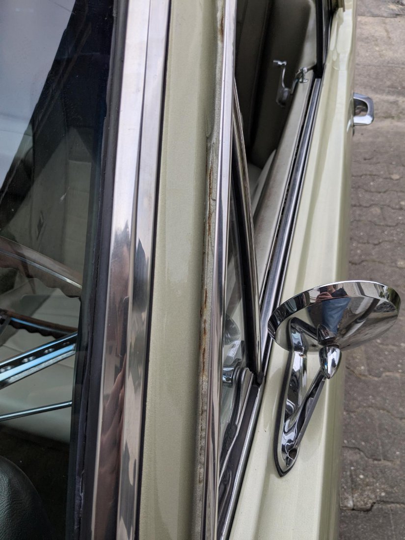

Mein 66er, sonst in gutem Zustand, hat beginnenden Regenrinnen Rost.
Der Lack hebt sich nicht, es sind auch keine Blasen. Sondern es ist rissig und man sieht, dass es korrodiert...
Kann man das ohne größere Eingriffe stoppen?
Irgendeine Art von Rostwandler drauf und anschließend versiegeln?
-Owatrol oder Oxiblock mit feiner Nadel auf die rissigen Stellen?
-Fluid Film drauf?
Im derzeitigen offenen Zustand habe ich kein gutes Gefühl, wenn es mal etwas nieselt und das Auto versehentlich draußen steht oder wenn es unterwegs etwas Wasser abbekommt.

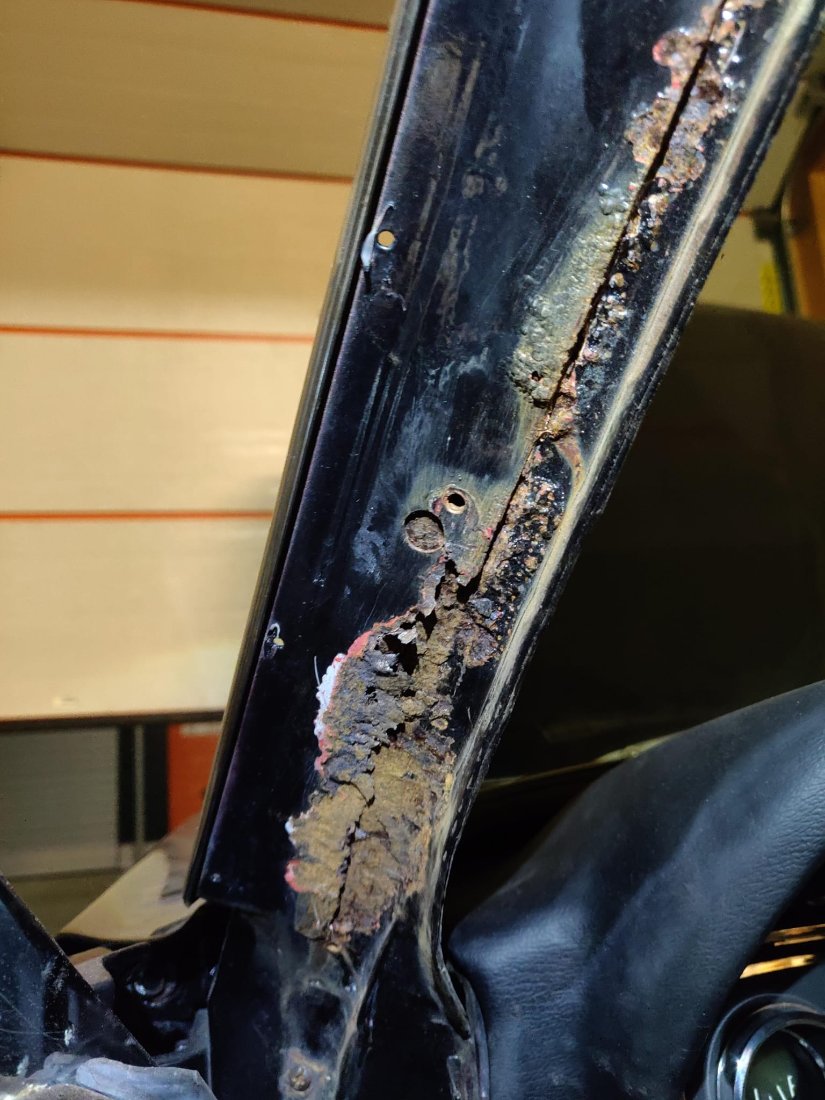

Die Regenrinne ist leider eine notorische Schwachstelle. Während im Dachbereich die Regenrinne in einem Blechsandwich ist, ist im Bereich der A-Säule das Blech der Regenrinne die unterste Blechlage. Das Ganze ist dann mit einer Naht nach außen hin abgedichtet, die gerne über die Jahre versagt. Um den wirklichen Rostfortschritt zu beurteilen, könntest du die lange Gummidichtung und die Chromleiste einmal demontieren. Von dort könnte man auch deutlich einfacher den Rostschutz einbringen, da die Blechüberlappung unter der Zierleiste endet.
Bei mir sah von außen alles gut und rostfrei aus, unter der Zierleiste dann so. Ich hatte aber auch Vinyldach, da staut sich das Wasser besonders in dem Bereich und es gibt (glaube ich) von Werk aus die Dichtnaht nicht. Bei einem normalen Dach sieht es vielleicht weniger schlimm aus.

Dichtungsmasse entfernen, blank schleifen grundieren, neu versiegeln und lackieren. Kann man durchaus klein halten den Bereich. Idealerweise Himmel an ein paar Stellen lösen. Und von oben hinter die Kanten erst Dinitrol und anschließend Mike Sanders einsprühen. Beide Mittel sorgen dafür, das der Sauerstoff den Rostvorgang nicht fortsetzen kann. Dafür alles gründlich abdecken.
Alles andere bringt gar nichts.
Es muss aber noch lange nicht so schlimm aussehen wie oben. So wie ich den Gesamtzustand wahrgenommen habe, gehe ich eher davon aus, das es nur oberhalb anfängt zu rosten. Je eher du ran gehst umso besser.
