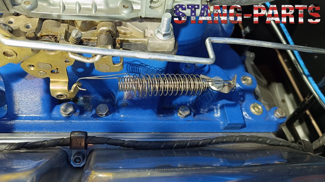

🔧 Schraubertipp: Doppelte Rückholfeder am Vergaser
Sicherheit geht vor!
Am Vergaser sollte man immer zwei Rückholfedern für die Drosselklappe verbauen. Der Grund ist einfach: Wenn eine Feder während der Fahrt reißt, sorgt die zweite dafür, dass die Drosselklappe trotzdem zurück in die Leerlaufstellung geht.
Reißt eine einzelne Feder, bleibt die Klappe sonst offen stehen – mit dem Ergebnis, dass der Motor auf Vollgas hängenbleibt.
👉 Deshalb: Lieber gleich zwei Rückholfedern montieren – das kostet fast nichts, bringt aber ein großes Plus an Sicherheit.
