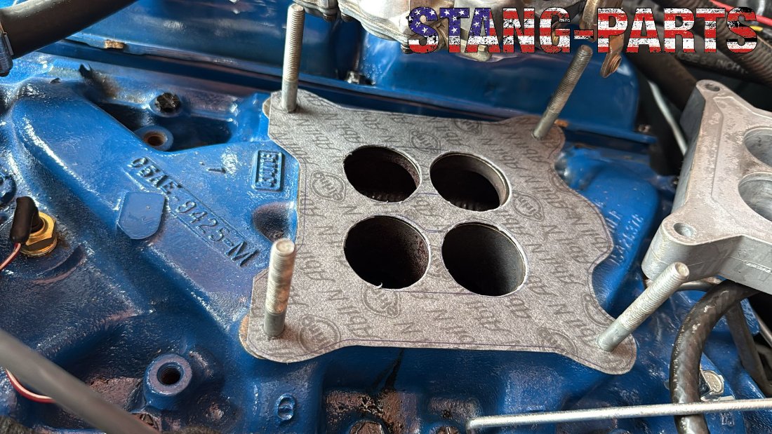

Nicht jede Dichtung muss man unbedingt kaufen – viele kann man auch ganz einfach selbst aus Dichtungspapier zuschneiden! Gerade wenn man Samstags in der Garage schraubt und eine Dichtung kaputt geht, ist es praktisch, Dichtungspapier auf Vorrat zu haben.
Zudem spart man damit auch einiges an Geld.
So geht’s:
👉 Die alte Dichtung auf das Dichtungspapier legen und mit einem Kugelschreiber „abpausen“.
👉 Mit der Schere oder einem Cuttermesser ausschneiden.
👉 Schraubenlöcher lassen sich sauber mit einem Locheisen oder einer Lochzange ausstanzen, ansonsten geht es auch mit etwas Geduld mit dem Cuttermesser.
