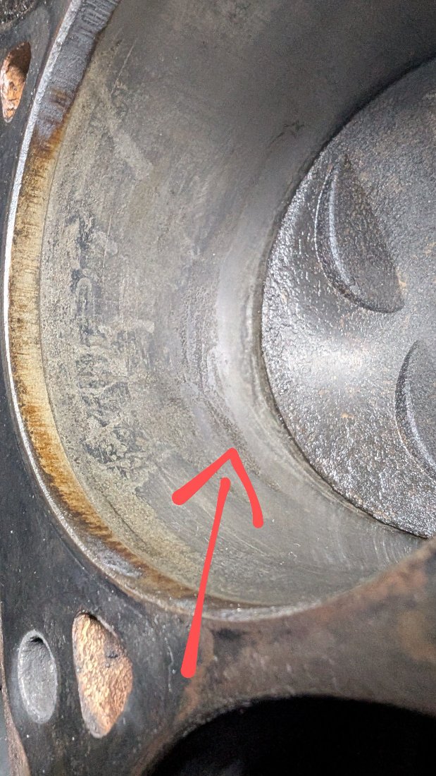

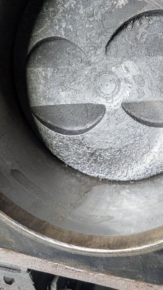

Moin,
Bilder sind gemacht. Die Kopfdichtung rechts war an der Bruecke zwischen Zylinder 1 und 2 verrottet. In 1 gibt es kleine Rostschatten, in 2 ist das schon deutlicher. An der mit dem Pfeil markierten Stelle spuert man mit dem Finger auch minimale Narben.
Eckdaten:
- kein Bläuen
- kein Wasser im Öl, kein Öl im Kühlwasser
- Kompression einheitlich knapp 10,5 plus minus 0,2 bar
- Null komma Null Einlaufspuren auf den Hydros
- in allen anderen Zylinderbuchsen waren noch Honspuren erkennbar
- Nockenwellen wurden durch die Hydro-Oeffnungen begutachtet; die Nockenwellen sind neuwertig
- Ventile und Koepfe sind einwandfrei, haben etwas Oelkohle, aber sonst keinerlei Auffaelligkeiten
- (originale Guss-)Koepfe und Kruemmer sind perfekt plan
Und nach des Meisters Kommentar´naja, das schleifen die Ringe schon glatt, mit etwas Pech bläut er halt irgendwann mal´ habe ich entschieden, nur die Dichtungen tauschen zu lassen. Ein Hydro ist lahm. Da es absolut Null Einlaufspuren - weder am Hydro noch an der Nockenwelle - gibt, wird wohl nur der eine; evtl. alle; Hydros getauscht, das klaeren wir noch. Kerze von 2 war schon leicht festgerostet; Kerzengewinde schneiden wir nach. Die Buchsen werden gaaanz sachte gelaeppt.
Ganz offensichtlich wurde der Motor 1994 von Don Chambers geoeffnet und komplett ueberholt; mit sehr guten Teilen. Leider hat er seitdem gerade mal 6-7000 Meilen gefahren; prompt vergammelte die doofe Dichtung. Leider stand wegen der wenigen Nutzung wohl zeitweise auch Wasser in Kolben 1 und 2; in 2 sind kleine Narben. In 1 ist das nur verfaerbt.
An einem Stutzen der Wasserpumpe haben wir noch Lochfrass gefunden; das wird dann auch gleich gemacht.
Eure Meinung?

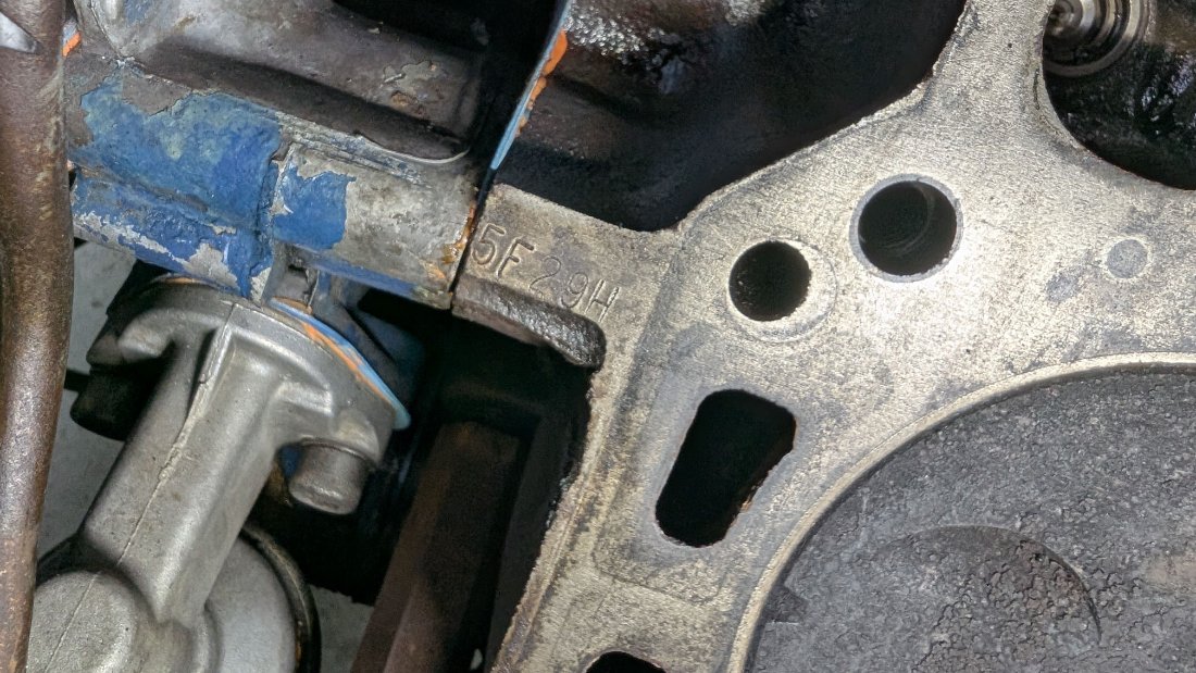

P.S. Was ist die Nummer an der Blockflaeche links vorne (s. Bild)?

Wenn er vorher unauffällig gelaufen ist und Du kein Geld reinstecken möchtest, würde ich ihn wieder zusammenbauen und fahren. Natürlich hast Du immer einen pot. "Schwachpunkt" im Hinterkopf - aber wahrscheinlich läuft der Motor bei Deinem Fahrprofil noch viele Jahre.
Den schwachen Hydro würde ich zerlegen und reinigen - dann kann er wieder auf derselben Nocke seinen Dienst verrichten und Du hast kein Theater mit einem evtl. break in eines neuen Hydros.
Die Alternative wäre ein Ausbau des Motors, zerlegen, vermessen, auf Übermaß bohren, .... da bist Du in D ein paar tausend Euro los.

torf hat geschrieben: ↑Mo 8. Dez 2025, 15:13 Wenn er vorher unauffällig gelaufen ist und Du kein Geld reinstecken möchtest, würde ich ihn wieder zusammenbauen und fahren. Natürlich hast Du immer einen pot. "Schwachpunkt" im Hinterkopf - aber wahrscheinlich läuft der Motor bei Deinem Fahrprofil noch viele Jahre.
Ich bin der selben Meinung, tausch die Kopfdichtungen und fahr weiter.
Wenn der Motor in 10 Jahren mal bläut kannst ihn immer noch zerlegen.
Beim Hydro wäre es besser den zu zerlegen und sauber zu machen, ob sich ein neuer Hydro auf die gebrauchte Nockenwelle einläuft ist fraglich.
Sonst hast du bald die nächste Baustelle...
