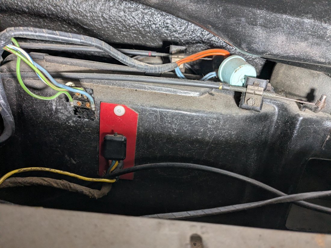

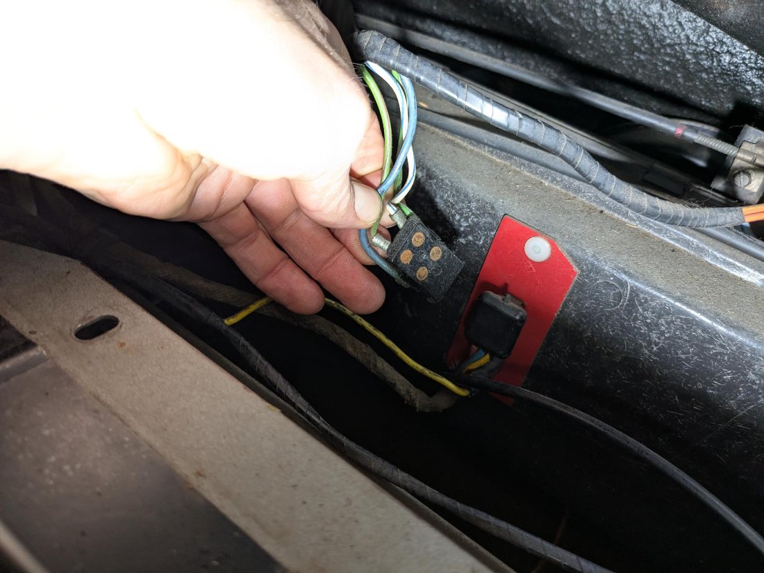

ich habe hinter dem Handschuhfach ein nicht befestigtes Blinkrelais gefunden.
An diesem Kabel hängt auch ein offener 4-Poliger Schaltkontakt (?).
Könnt Ihr mir helfen und sagen, ob das so gehört und wo das Ding hin muss?

das ist die Kontaktplatte des Warnblinkschalters.
Der sitzt 1966 im Handschuhfach.

Hallo Frank,
das Blinkerrelais gehört zum Warnblinker, der ab BJ. '66 serienmäßig verbaut wurde.
Die offene Kontaktplatine gehört zum Warnblinker Schalter, der ab Werk im Handschuhfach verbaut wurde.
Manchmal verlangen die deutschen Prüforganisationen, das der Schalter an eine Stelle gesetzt wird, an der dieser besser erreichbar ist.
Meiner saß an der Unterkante des Armaturenbretts unter dem Handschuhfach.
Der Schalter sieht so aus.

Dank für die schnellen Antworten!
Ich habe links im Fahrerfußraum unter dem Armaturenbrett einen roten Warnblinkschalter. Wahrscheinlich wurde der originale durch diesen ersetzt und die Platine einfach hängen gelassen... Prüf ich mal genauer nach und isoliere diese dann einfach falls es so ist...
