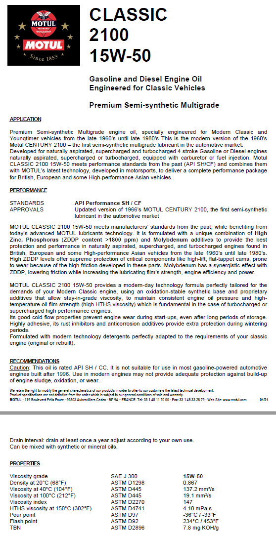

Ich habe jetzt bei Motul direkt angefragt und eine Bestätigung erhalten, dass das Motul Classic 2100 15W-50 1800ppm ZDDP und Molybdän additiviert ist. (siehe Anhang)NedFlanders hat geschrieben: ↑Mo 18. Aug 2025, 16:04 Mag mal einer seinen Senf zum Motul Classic 2100 15W-50 abgeben?
Rein von den Specs her gibt es meines Wissens nach nichts besseres am Markt.
- Screenshot 2025-12-16 105010.png (178.83 KiB) 6353 mal betrachtet

Ich sehe das ähnlich wie Stefan . . . >1800ppm ZDDP Anteil wären mir zu viel
