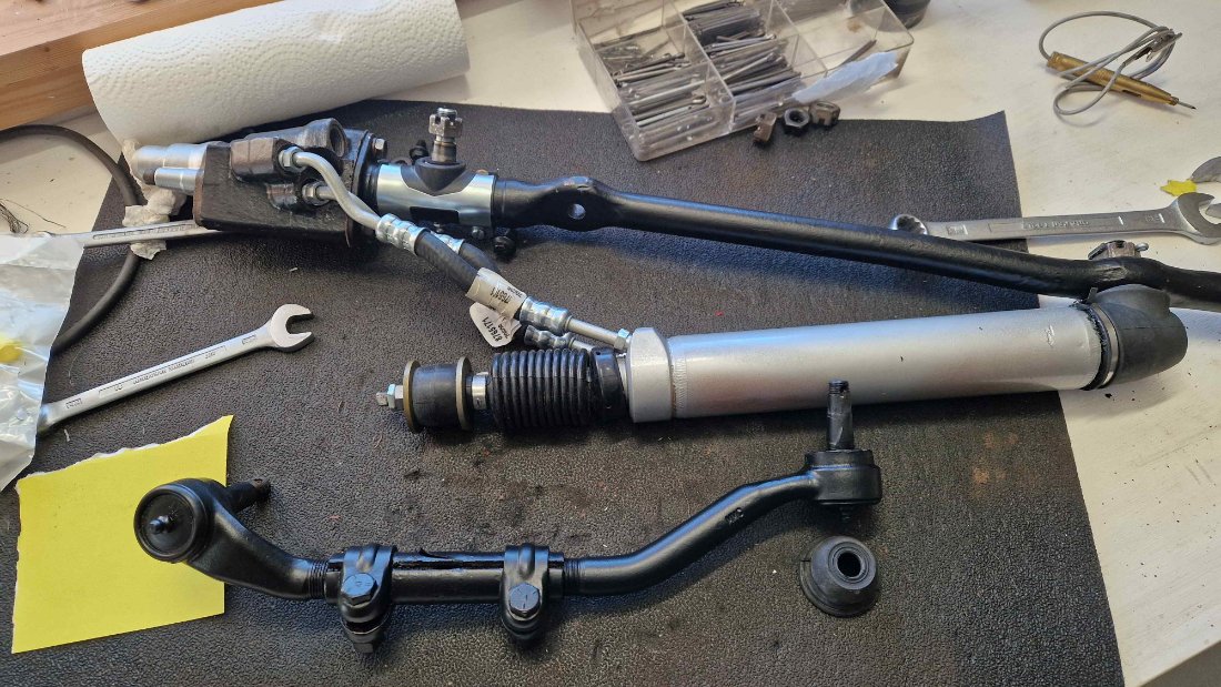

Ansonsten liegen die überholten Teile nun bereit zum Wiedereinbau, doch zunächst standen und stehen noch andere Arbeiten auf dem Programm.

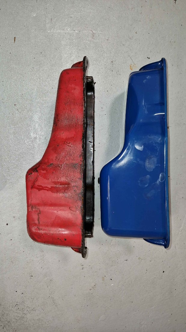

Diese Woche gab es eine neue Ölwanne; es stellte sich heraus (wieder mal Danke an Patrick für seine fachkundigen Hinweise), dass die völlig verbeulte Wanne flacher war als die (richtige) neue und wohl auch nicht so recht an der Traverse vorbei gepasst hat, als der gebrauchte AT-Motor anno 2013 seinen Weg in mein Auto fand. Sie scheint nicht zum Mustang zu gehören. Jetzt sieht es erheblich besser aus und ich vertraue darauf, dass die Felpro-Dichtung ihren Job ein paar Jahre gut machen wird.

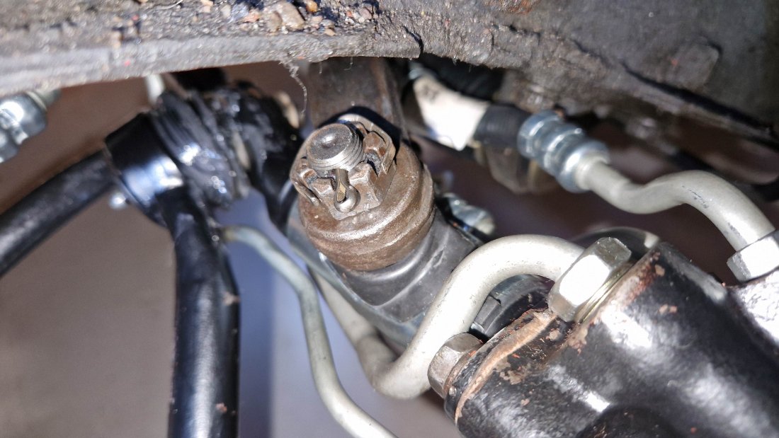

Gestern fand das renovierte Lenkgestänge seinen Weg zurück ins Auto. Etwas verwirrend war die Montage der beiden Hydraulikschläuche, die zur Pumpe führen (wie rum gehört das denn ?!), aber nach einer Denkpause am Kaffeetisch ging auch das klar.

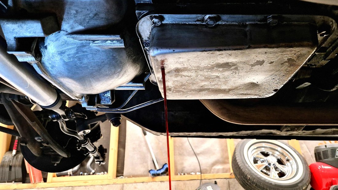

Aktuell ist wegen der frostigen Temperaturen nicht viel los in der Garage. Den vorigen Samstag habe ich aber dennoch dazu genutzt, das Automatikgetriebe vom Öl zu befreien, den Filter zu tauschen und eine neue Ölwanne samt Ablassschraube zu installieren. Das gebrauchte Öl war klar, rot und roch auch nicht verbrannt, da bin ich ganz froh. Ach ja, ein neuer Modulator fand auch noch seinen Weg ins Auto, der lag schon länger im Regal.
Da ich auf die Sauerei mit dem Ablassen der Ölwanne und der unvermeidlichen Kleckerei keine Lust hatte und eine neue Ölwanne bereit lag, habe ich in die alte Wanne zum Ablassen des Öls ein Loch gebohrt. So ging der Wechsel eigentlich ganz geschmeidig.
