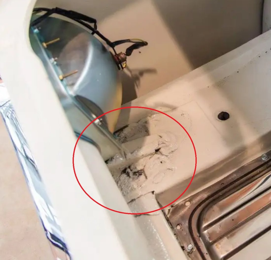

Meine Frau hat gerade einen entdeckt, und der scheint auch nicht schlecht zu sein.
Könnte da mal jemand drüber schauen bitte ?
Was mir aufgefallen ist, ist im Kofferraum. Da sieht es hintern auf der Fahrerseite sehr bedenklich aus, oder ist das zu verschmerzen.
Wäre super wenn ihr euch zu dem Auto mal äußern würdet.

Also grundsätzlich schaut er ja erstmal ganz gut aus. Fast alle wichtigen GT Komponenten wurden nachgerüstet. Lediglich das GT Heckblech ist ein selbst gedängeltes, was aber zu verschmerzen ist. Zudem fehlen die Gitter und die Leuchten in den Vordertüren.Was sonst noch auffällt sind die doch sehr schmalen Felgen/Reifen. Klingen wird er eher dezent, da er den Traversen Auspuff drunter hat. Mit bollern ist da nix. Was du da im Kofferraum so krisselig siehst siehst ist sogenannter sounddeadener, also eine Dämmasse, die werksseitig verbaut war. Ob er hinten links einen Treffer hatte, ist fraglich, das kann ich nicht so recht erkennen. Offenbar wurde auch eine Warmblinkanlage nachgerüsete, was allerdings Quatsch ist, da der 67er eine hat. Die gelben Foglights sind Geschmacksache.

Was sieht für dich bedenklich aus?

Meinst du diesen Bereich? Das ist wie gesagt wahrscheinlich Dämmaterial. Was darunter ist und warum es so aussieht wie es aussieht muss man mal vor Ort genau ansehen. Ev wurde da auch geschweisst. Kann man ich so nicht erkennen. Und wie Heiner schon schrieb, sind die Reifen lebensgefährlich.

Moin,
am Längstrager wurde rumgeschweisst und über der Rost rübergeduscht. Nicht nur an der markierten Ecke sondern auch hinten am Radkasten.
Grüsse Udo
Grüsse Udo

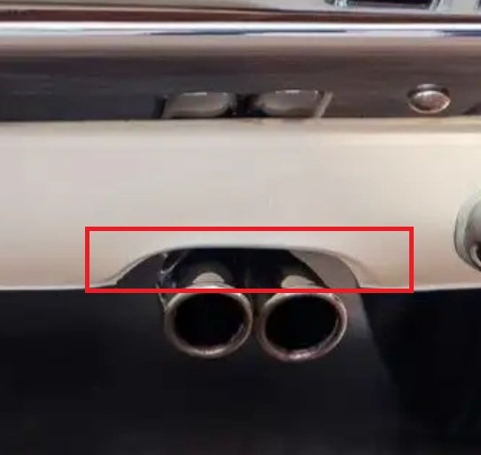

Habe gerade nochmal reingezoomt. Es sah erst so aus, als sei das nur ausgeschnitten, sieht aber jetzt in der großen Aufnahme völlig normal aus.
