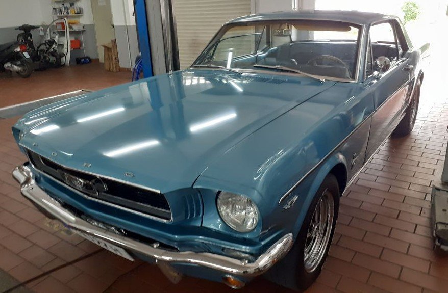

ich habe mir einen Traum erfüllt und ein 66er Hardtop Coupe gekauft .Dazu habe ich eine Frage ,welcher ist der richtige Vergaser ,es ist ein A Code ?

Hallo Rolf und willkommen im Kreis der Mustang verrückten!
Auf dem A-Code Motor werkelt ab Werk ein Autolite 4100 Vergaser mit ca. 480 cfrm.
Diese Vergaser sind gesucht, weil sie hervorragend auf diese Motoren abgestimmt sind und auch völlig problemlos ihren Dienst verrichten.
Wichtig ist es die richtige Version - durch ein Metallplättchen unter einer der Schwimmerkammer-Schrauben und einer eingeschlagenen Zahlen/Buchstabenkombination am Vergaserfuß.
Zu weiteren Details machst Du besser einen Thread im Technik Bereich auf.
