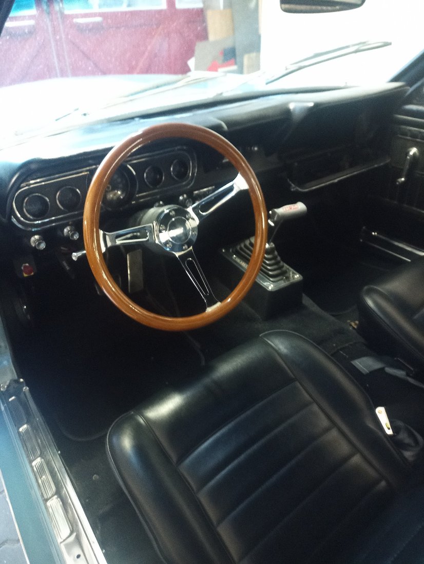

hallo volker ich habe so ein shifter in meiner karre das ist doch schwierig zu schalten ich habe eine kurze hinterradübersetzung und auf allen vier rädern scheibenbremsen mein vorgänger wollte daraus einen drac racer bauen was nicht wirklich geklappt hat ich baue das wieder aus und mache den standart shifter wieder rein gruß olfi

Danke für deine Info, ist also nix gescheites deiner Meinung nach?
Hmmm, fand halt auch die Optik net schlecht und das kein Gestänge mehr benötigt wird.
Aber solche Erfahrung ist natürlich durch nix zu ersetzen .
Dann brauche ich ja "nur" die normale Abdeckung für ohne Mittelkonsole...
Danke Gruß Volker
