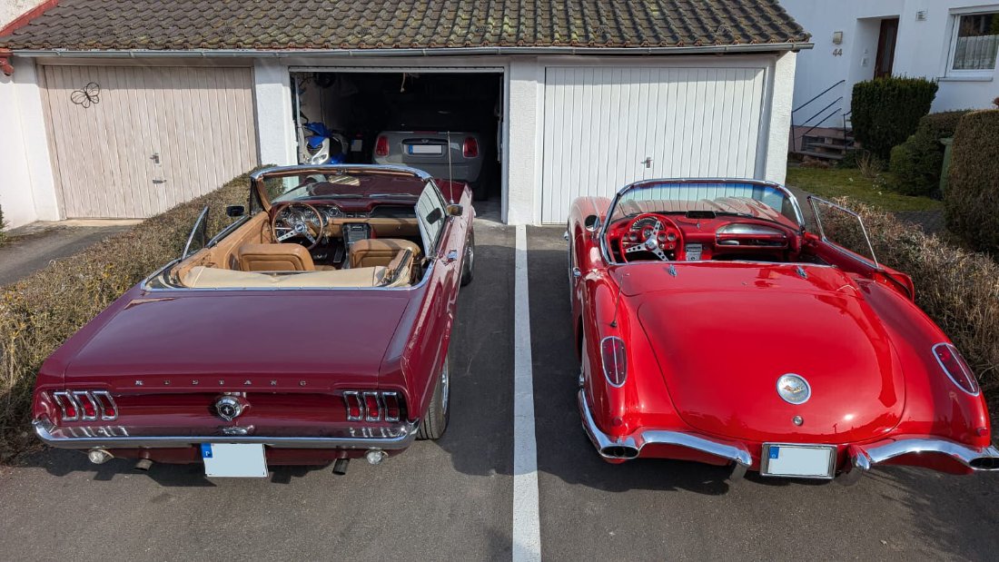

Aufloesung:
Zylinderkopfdichtungen und diverse Kleinteile - zusaetzlich Wasserpumpe; sie hatte am Flansch eine heftige Roststelle; das waere nicht mehr lange gut gegangen... - gewechselt. Ueberdruck ist kein Thema mehr, Klackern der Hydros ist auch weg. Keinerlei blauer Rauch.
Einzig eine Kruemmerdichtung ist nicht ok, er zwitschert unter Last minimal. Da muss ne andere Dichtung rein. Es war bereits ne Dichtung verbaut; die war eindeutig dicker als die neue Dichtung. Keilriemen muss nachgespannt werden, dafuer ist der kleine Versatz zwischen LiMa und Riemenscheibe mittels zwei Unterlegscheiben ausgeglichen.
Die Saison kann beginnen; bzw. sie hat gestern mit ner wunderbaren kleinen Ausfahrt begonnen.
aNDi
