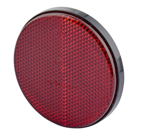

Ich hatte wegen der Folie mal eine Diskussion beim TÜV-Nord. Daher meine Meinung dazu, nachdem ich mich nochmal ganz genau eingelesen habe, ohne jetzt Spielverderber oder Besserwisser sein zu wollen:
"Rückstrahler" reflektieren diffus und sind daher bauartbedingt immer dicker. "Reflektoren" oder "Konturmarkierungen" reflektieren gerichtet und können daher dünne Folien sein.
Für unsere Autos brauchen wir aber zwingend "Rückstrahler" nach ECE R3, dieses haben neben der Länderkennzeichnung E1/E4/E11/... etc. immer die Kennzeichnung "III A"; "I A" oder "I B" sowie die laufende Prüfnummer. Als Beispiel mal einer von Hella mit der IA Kennung geprüft in E1, also Deutschland.
Die Reflektorfolien sind nach ECE R104 genormt und geprüft, daher steht auf diesen neben der Länderkennzeichnung E1/E4/E11/... die Prüfnummer beginnend mit 104R, also ECE 104.
Nur nach einer E-Nummer zu gehen ist leider zu allgemein. Am Ende finde ich die Idee trotzdem gut, hab es ja selber so und werde auch weiter versuchen damit die Plakette zu bekommen. Besser als die Rückstrahler nur für den Termin dranzukleben wie viele es tun. Ich will damit nur sagen dass die Folie in sich keine Rechtssicherheit darstellt.
- Rückstrahler_Hella.jpg (71.14 KiB) 1333 mal betrachtet
Grüße Carl
